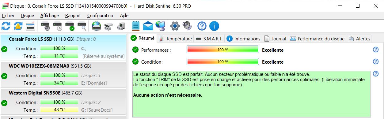

Deux logiciels différents semblent avoir des résultats contradictoires. Dois je m'inquiéter. Merci

Admin-ChristMaître des clésHello Claude,
tout d'abord, as-tu constaté des dysfonctionnements ces jours-ci de ton SSD ?
Ensuite, l'état de santé affiché dépend de statistiques d'une part, et de la prise en compte de façon plus ou moins importantes de certains attributs SMART, il peut donc y avoir de mauvaises interprétations, des erreurs.
Quel est le logiciel qui est installé depuis le plus longtemps sur ton Système ? En général plus le logiciel a un historique ancien d'attributs SMART plus il est précis.
C'est un peu la différence entre un médecin qui te voit pour la première fois et un qui te connait depuis 20 ans, le deuxième proposera un diagnostic plus fiable en cas de soucis.
Perso, à ta place, j'essaierai un troisième logiciel pour comparer : https://sospc.name/crystaldiskinfo-9-6-0-a-ete-publie/

16 juin 2025 à 14 h 44 min #95553Claude
ParticipantBonjour les amis de SOSPC,
Je n'ai pas constaté de dysfonctionnement, j'ai voulu avoir un avis sur les résultats obtenus.
Je viens d'installer le dernier jus de Cristal disk info transmis par Christophe; Le rapport est rassurant. Je lui fais confiance.
Merci. Fermer le sujet

19 juin 2025 à 18 h 26 min #95588Claude
ParticipantBonjour,
J'ai fait 3 lots d'investigation mais j'ai fait une capture détaillée uniquement sur la 3eme investigation.Les images sont hébergées chez Goopics ( une découverte pour moi)
https://goopics.net/a/7h1w3ig5
Merci pour vos documents détaillés , votre avis et votre support.
20 juin 2025 à 11 h 11 min #95599A quitté la Communauté
ParticipantMerci pour les captures.
Il y a de drôles d'à-pics dans les 3 benchmarks, et jamais au même endroit. Tu n'as rien fait pendant les benchs ? Connexion Internet coupée et aucun programme lancé ?
20 juin 2025 à 15 h 49 min #95608Claude
ParticipantBonjour,
Je n'ai rien fait mais je confirme que mon tuner TNT fonctionnait.
