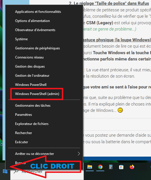

    #98587
    Pour accéder à la fenêtre du Terminal (cmd) ou à celle de PowerShell, rien de plus simple. Il suffit de faire un clic DROIT sur le bouton du menu Windows qui se trouve à l'extrème gauche de la barre des tâches du bureau de Windows, tout en bas de l'écran, et de choisir Powershell (Admin) (ou Terminal (Admin) le cas échéant, c'est la même chose, tant que c'est en Admin) puis de coller la commande quand le programme sera bien lancé (attendre quelques secondes avant de coller la commande) puis d'appuyer sur ENTER pour que la commande soit exécutée.
    S'il y a un problème, le PC vous le dira : soit il le dira par un message, soit vous aurez un message en rouge disant qu'il ne reconnaît pas cette commande.
    Il ne restera plus qu'à redémarrer le PC pour que la commande soit prise en compte.
    Attention : avant de modifier quoi que ce soit via le Terminal ou Powershell, je vous invite à TOUJOURS créer un point de restauration et/ou une sauvegarde du registre AVANT TOUTE CHOSE ! Comme ça, si ça se passe mal ou si les résultats ne sont pas ceux escomptés, il vous sera toujours loisible de revenir en arrière au moyen du point de restauration ou de la sauvegarde du registre ! Si vous n'avez pas créé de point de restauration ou de sauvegarde du registre, IL SERA TROP TARD ! PENSEZ-Y !

    #98634
    Bonjour Jean-Claude
    Quand tu dis "elle est rejetée", que se passe t-il exactement ? Tu as un message d'erreur (notamment en rouge... ou pas), ou il ne se passe simplement rien ?
    A noter qu'il faut exécuter la commande en Administrateur, pas en simple utilisateur. Donc, dans l'entête de la fenêtre de la console qui va s'ouvrir, que ce soit en PowerShell (fenêtre bleue) ou en Terminal (fenêtre noire), il doit être textuellement inscrit "Administrateur" ou "Admin" (comme dans l'image ci-dessous), sinon ça risque de ne pas fonctionner. Pour ça, il faut choisir explicitement la commande (Admin) et pas l'autre...
    A noter aussi qu'une seule erreur de caractère, un caractère oublié, un espace, un caractère en trop peut faire que ça ne fonctionne pas, il n'y a pas d'à-peu-près, d'où l'habitude du conseil de copier/coller plutôt que de retaper la commande...
    Enfin, pour plus de clarté, j'avais mis la commande en gras dans le précédent message, ce qui provoque peut-être le problème, la voici en "normal" :
    bcdedit /set {default} bootmenupolicy standard
    En fait elle dit simplement de revenir à la police d'écriture standard plutôt qu'une autre...

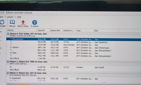

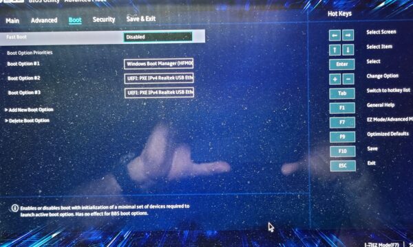

    #98666

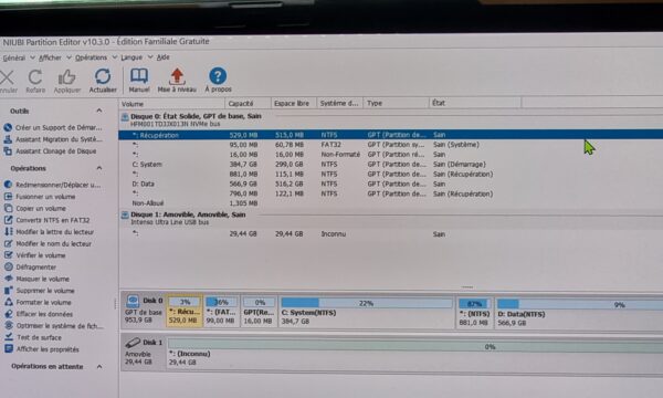

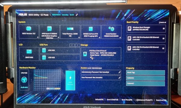

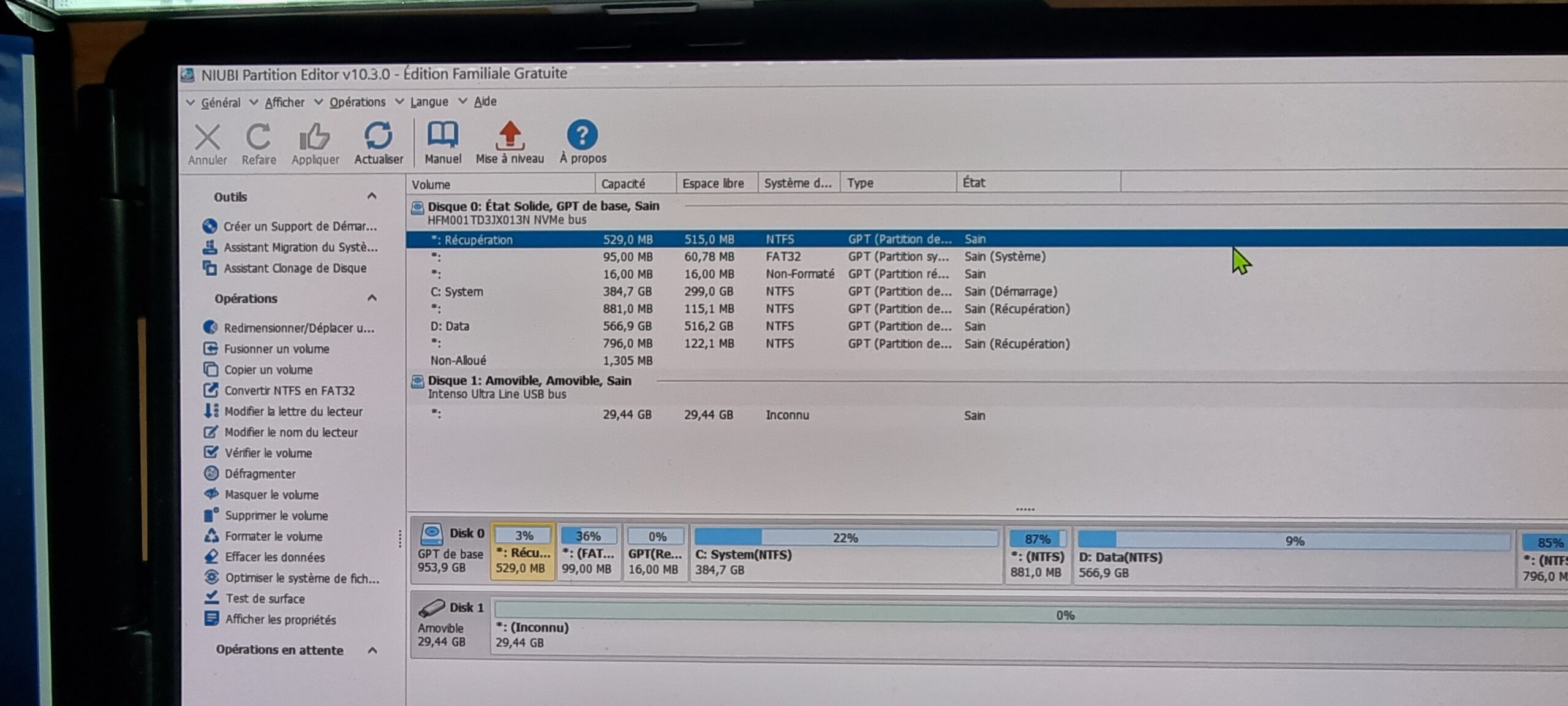

    jean claude
    Bonsoir Fernand,

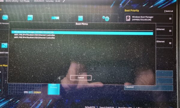

    Pas d'onduleur ici. Suite à cette coupure, j'ai tenté de relancer la sauvegarde de C : plantage pour une raison que j'ignore.

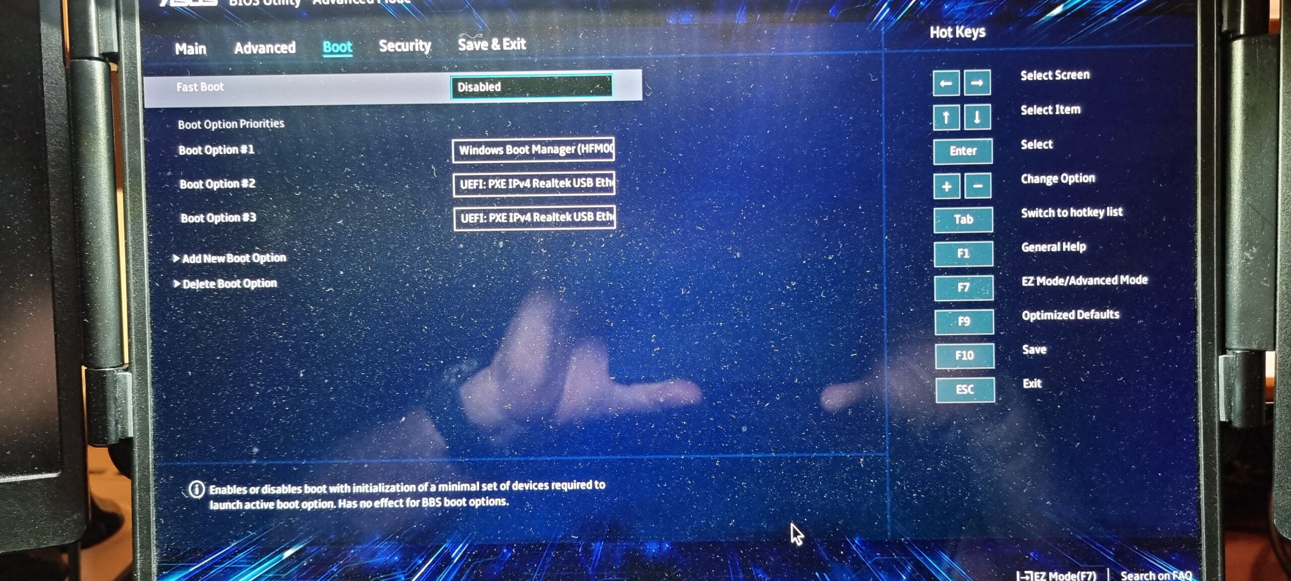

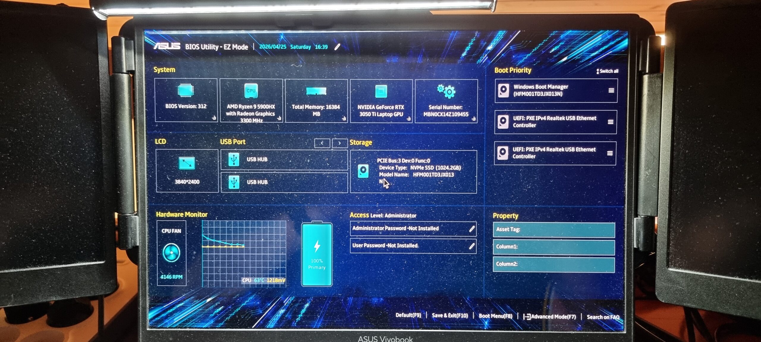

    J'ai regardé dans le BIOS et modifié peut être quelque chose ?
    Depuis impossible de réimplanter ma sauvegarde, aussi j'ai donc réinstallé windows 11.

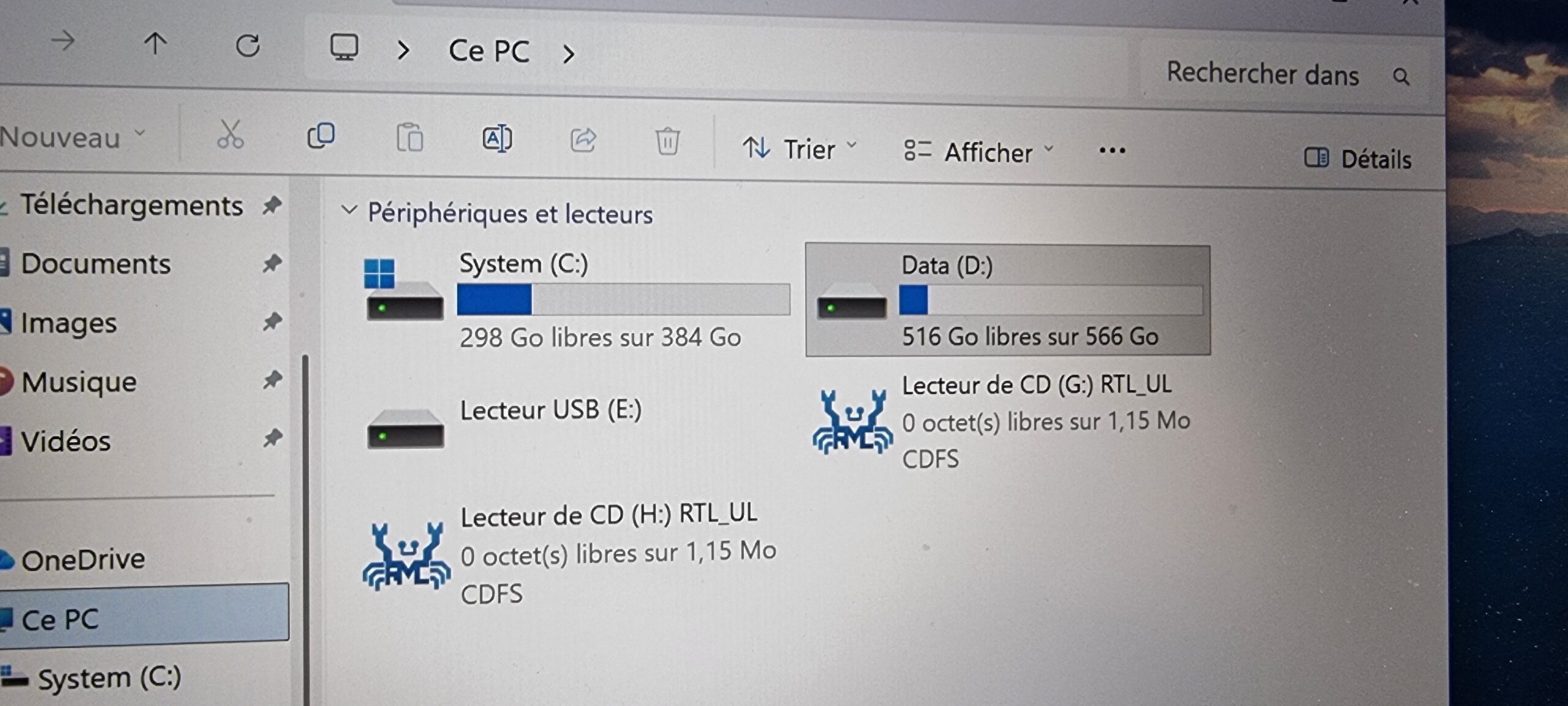

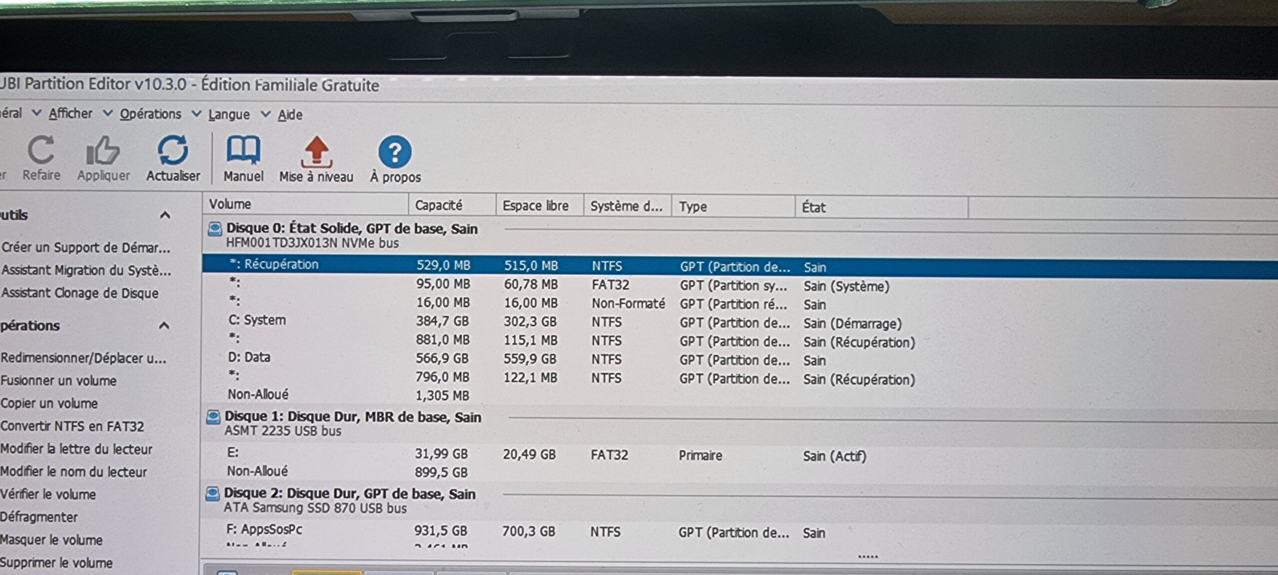

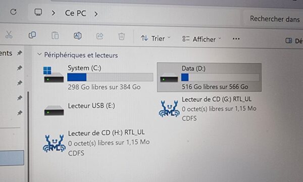

    Je te mets mon fichier Bios et la gestion des disques.
    Peut-être que tu vas pouvoir me donner une idée. Personnellement, je ne connais pas le bios et son rapport avec le disque SSD. J'ai beaucoup de lacunes !
    Comment faire pour supprimer les CDs créés automatiquement ?
    Merci de ton aide.
    JCT
    #98673

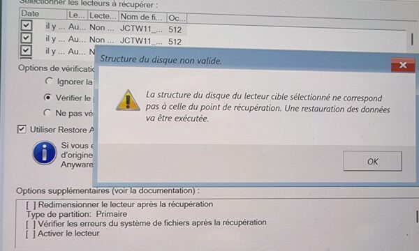

    Quand tu dis "Suite à cette coupure, j'ai tenté de relancer la sauvegarde de C : plantage pour une raison que j'ignore.", tu as voulu refaire une sauvegarde de C vers une unité externe, ou tu as voulu réimplanter une sauvegarde de l'unité externe vers le C ?
    Si c'est du C vers la sauvegarde externe, c'est peut-être simplement un problème de système de fichiers corrompu (check disk), ou de fichiers système corrompus (sfc).
    Maintenant, si c'est de la sauvegarde vers le C, ce n'est pas nécessairement une catastrophe non plus...
    Ton gestionnaire de disques a l'air de fonctionner, donc ton Windows démarre ? Et les disques C et D sont notés comme sains.

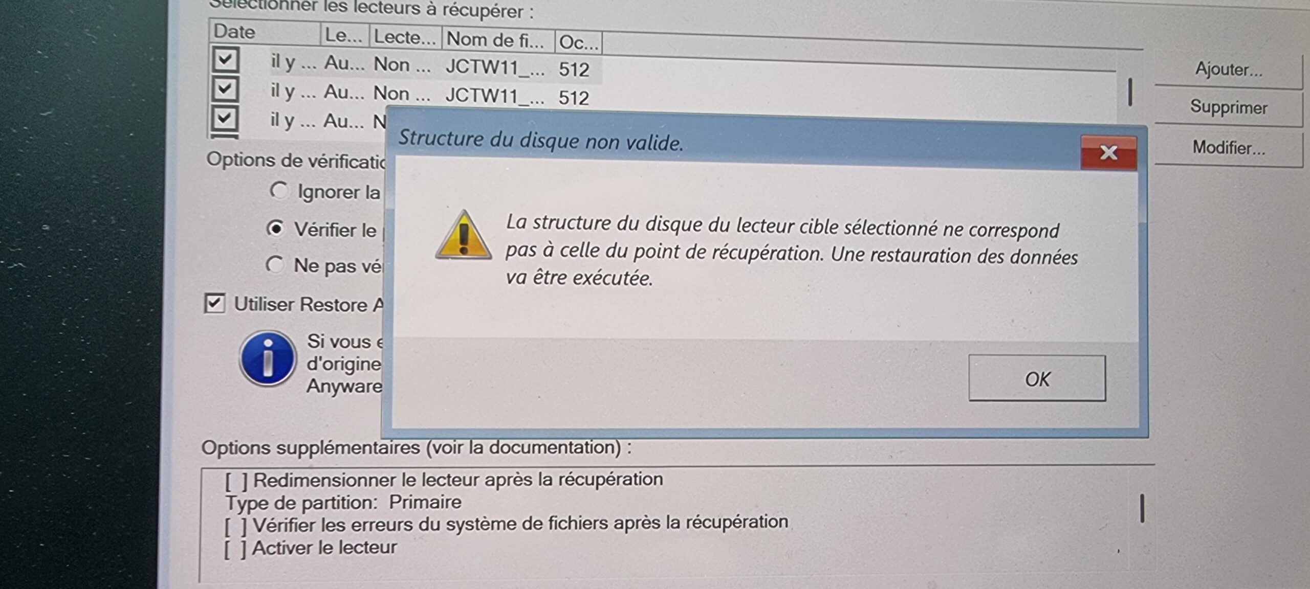

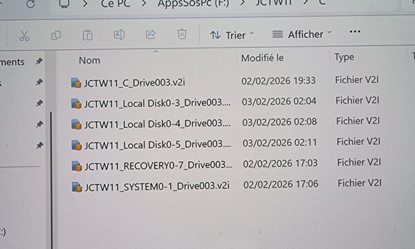

    #98678
    jean claude

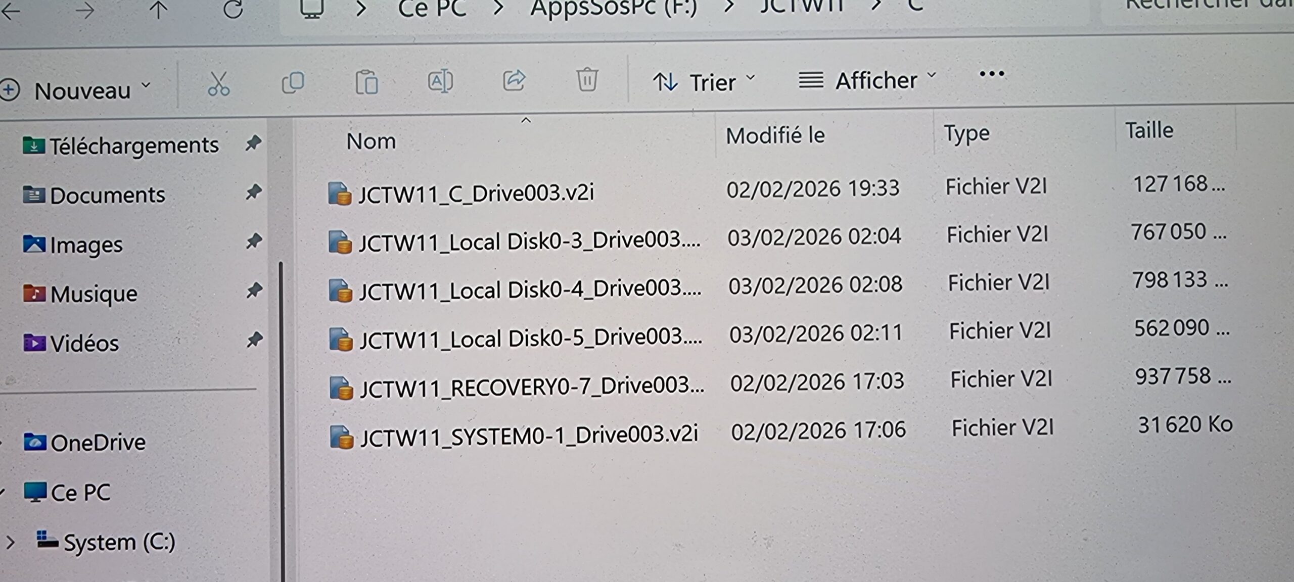

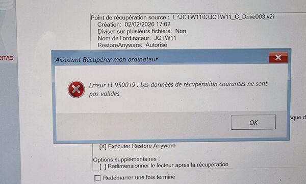

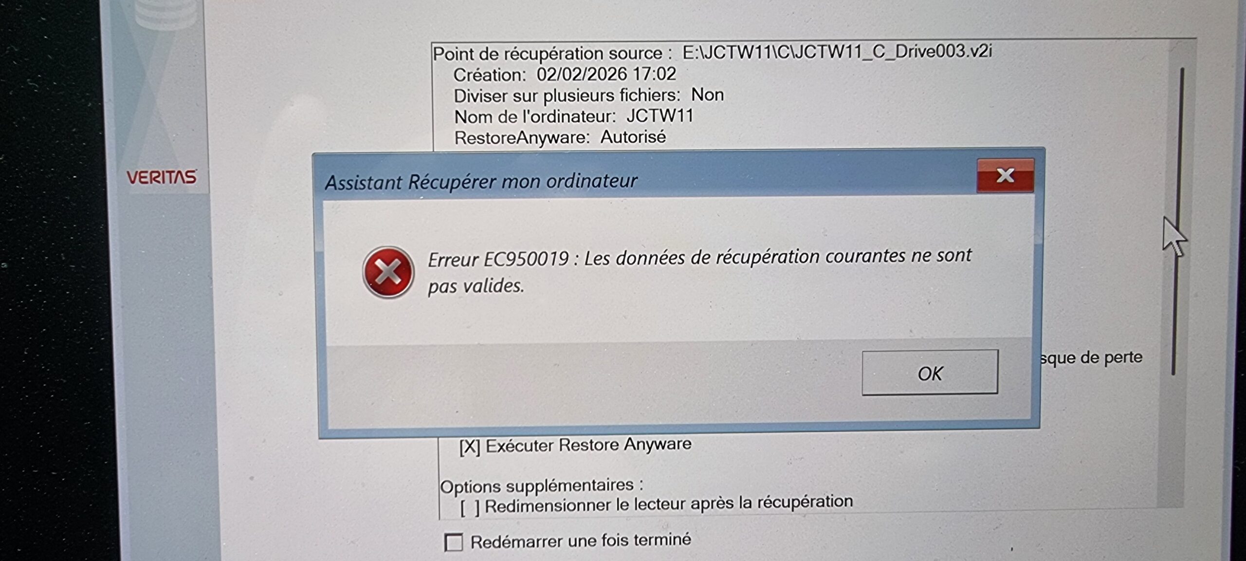

    Au temps pour moi, c'est la restauration qui refuse de s'effectuer. Peut-être pas ce que la sauvegarde a été effectuée dans un autre environnement réseau que celui d'aujourd'hui ?
    Merci.
    JCT
    #98679
    Ah, donc si je comprends bien, tu n'arrives pas à restaurer ton image système ou sauvegarde depuis la sauvegarde vers le disque dur ?
    Lors de cette opération, as-tu un message d'erreur ou quoi ou comme ? Si oui, quel est-il ?
    Cette sauvegarde a été faite avec quel logiciel ? Aomei Backupper ?
    Et que veut dire : "un autre environnement réseau" ?

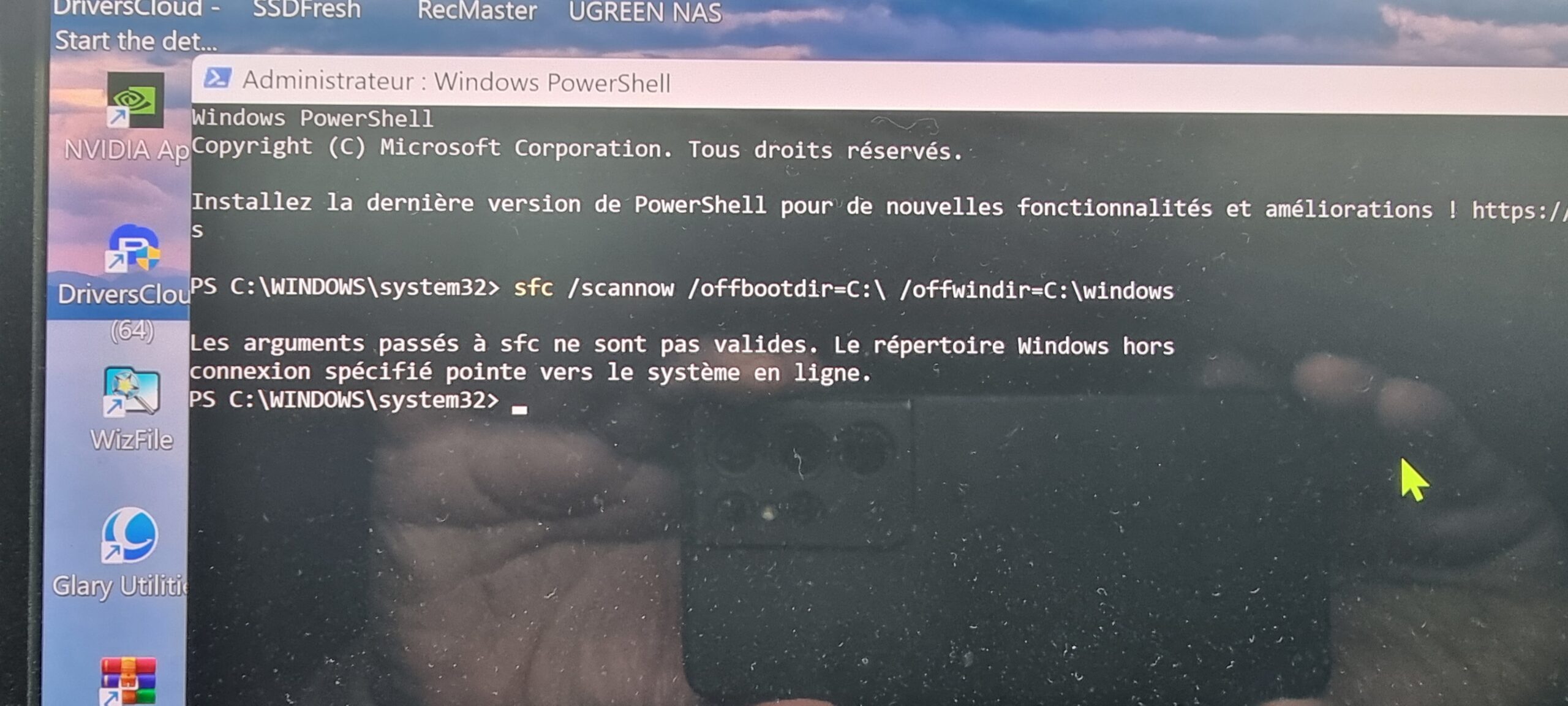

    Pour effectuer un chkdsk (vérification de disque) et un sfc /scannow (vérificateur de fichiers système) depuis une clé de réparation USB (ou clé d'installation Windows), suivez ces étapes.
    Étape 1 : Démarrer sur la clé de réparation
    Insérez la clé USB de réparation/installation dans votre ordinateur.
    Redémarrez le PC et démarrez sur la clé USB (il faut souvent appuyer sur une touche comme F12, F2, Suppr au démarrage pour choisir le périphérique de démarrage).
    Sur l'écran d'installation, choisissez la langue et cliquez sur Suivant.
    Cliquez sur Réparer l’ordinateur en bas à gauche. (c'est à dire qu'à ce niveau, on ne choisis PAS "installer" mais "réparer l'ordinateur" qui se trouve en bas à gauche de l'écran !)

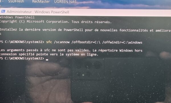

    Étape 3 : Exécuter SFC (System File Checker)
    Utilisez la commande suivante en remplaçant C: par la lettre trouvée précédemment si nécessaire : (autrement dit, tapez telle quelle la commande suivante dans la fenêtre noire ou bleue)
    sfc /scannow /offbootdir=C:\ /offwindir=C:\windows  (attention, ne pas oublier notamment les espaces, par exemple entre sfc et /scannow, c'est important !)
    Appuyez sur Entrée. L'analyse peut prendre du temps.

    #98685
    jean claude
    Message d'erreur : problème de structure, différent entre la sauvegarde et la structure actuelle ? voir fichier.
    La sauvegarde a été faite avec Veritas System Recovery anciennement Symantec.
    N'étant chez moi mon environnement actuel n'est pas le même que chez moi en réseau.
    J'ai créé sur C: la version Win11 25H2 avec rufus, tout est ok. Mais j'aurais voulu réinstaller la version de sauvegarde pour retrouver mon environnement depuis de nombreuses années.
    Pas de problèmes sur le CHKDSK, ni sur le SFC /ScanNow.

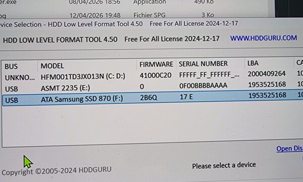

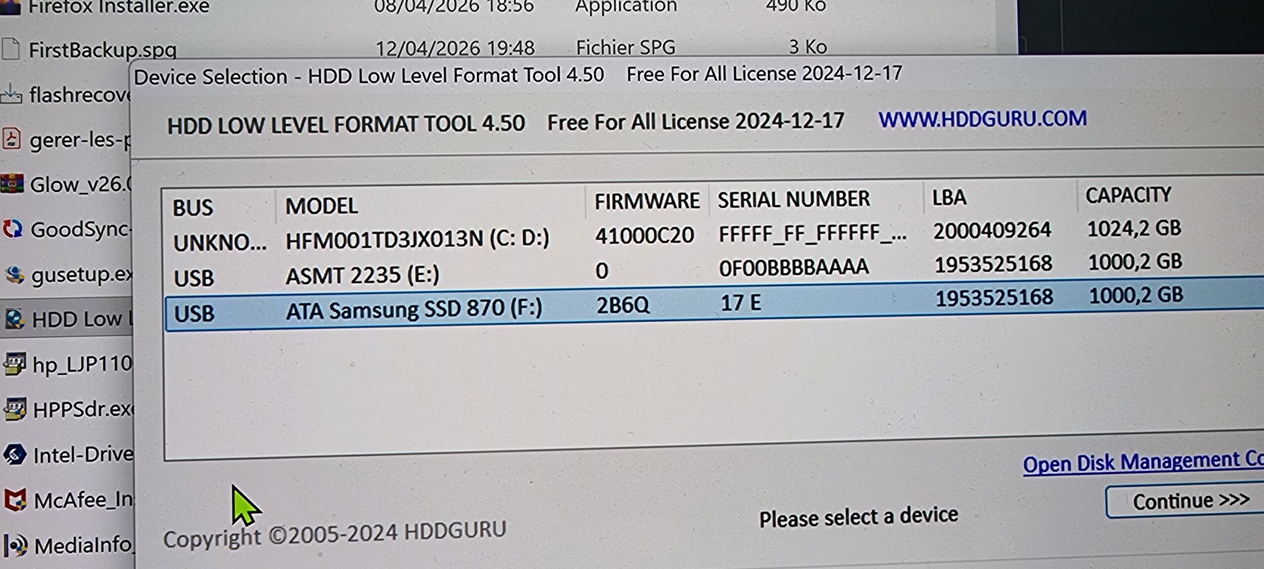

    Mais quand je lance HDD low level, je vois un Unknown sur mon disque SSD ? quelle information me manque-t-il ? Sachant que j'ai en principe la sauvegarde de l'ensemble de la structure de mon SSD. Faut-il tout supprimer et reformater tout ?
    La SOLUTION est de repartir de Zéro, avec un C: et win11 25h2 proprore et réimplanter tous les logiciels mais le unknown va rester ?
