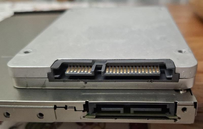

    Suite à l'article de Christophe sur l'installation d'un 2eme ssd à la place du lecteur de DVD sur un pc portable, je recherche un câble "adaptateur" pour brancher directement un ssd sur le connecteur interne du pc portable, comme celui-ci :
    en dessus dans l'image, le ssd et son connecteur
    en dessous dans l'image, le connecteur de lecteur de dvd ou le caddy pour ssd , comme l'explique Christophe.
    Je recherche donc un petit câble avec d'un côté le connecteur du ssd (mais femelle) et de l'autre côté, le connecteur identique à celui du caddy, ou lecteur de dvd (male).
    car j'ai un problème... j'ai acheté 2 caddy différents, comme dans l'article de Christophe) et installé le ssd dedans. Mais aucun des 2 ne reconnait le ssd.
    Lorsque je monte un lecteur de dvd à cet emplacement, tout fonctionne...
    Donc je désire essayer en branchant avec un câble, du ssd au connecteur interne recevant le lecteur de dvd du pc portable.
    Mais je n'ai pas trouver ce câble. damned ! bgh
    savez-vous comment s'appelle le connecteur interne du pc portable ? Et celui du ssd ?
    Merci encore pour vos lumières.

    Pour remettre "les choses à plat", sur les photos que tu nous montres, il s'agit là de deux prises SATA mâles, que ce soit pour l'un ou pour l'autre. Il faut donc une fiche SATA femelle "toute bête", je dis toute bête car la plupart sinon tous les disques durs/SSD SATA sont connectés au moyen de ces connecteurs.
    Le connecteur est composé de deux câbles, qu'ils soient "attachés ensemble" ou séparés. Le plus "large" (15 broches) sert à l'alimentation électrique du SSD/HDD. Le plus "étroit" sert au transport des données, dans un sens comme dans l'autre.
    Concernant les connecteurs pour les données, certains sont "plats", comme ceux-ci :
    D'autres sont "courbés" ou "en coin" pour prendre moins de place, mais ils ont la même fonction :
    A noter le détrompeur "en coin" qui empêche de brancher la fiche dans le mauvais sens. Il est visible sur la photo ci dessus.
    Mais je ne comprends pas, le caddy proposé par Christophe (ou un autre...)  ne convient pas ??? Il est fait pour ça pourtant... Un câble, je ne pense pas que ça conviendra car il n'y a justement pas la place dans le portable pour le rajouter, il faut absolument une connexion directe... De plus, il n'y a pas 36 sortes de connexions SATA, il y a les connecteurs mâles et les connecteurs femelles, point.
    Question : es-tu sûr que le SSD que tu veux ajouter fonctionne ??? Car s'il fonctionne sans problème, il doit normalement être reconnu automatiquement par Windows au moyen d'un driver générique ! Même pas besoin d'un driver spécial :wacko:

    le connecteur du haut est celui du ssd que je désire mettre dans le pc portable. c'est un sata.
    le connecteur du bas est celui interne au pc portable. c'est visiblement un slimline sata.
    les 2 n'ont pas le même aspect physique.
    Non le caddy proposé ne fonctionne pas toujours. Sur certains modèles de pc portables, c'est reconnu. Sur d'autres non.
    par le passé j'en avais déjà monté 3 sur 3 pc portables de marques différentes et tout était ok.
    Là j'en ai déjà acheté 2 sur amazon et qui ne reconnaissent pas le ssd monté dedans. pourtant le ssd fonctionne et est bien reconnu sur d'autres pc portables.
    j'ai alors installé un lecteur dvd slim dans le pc portable à la place du caddy et il fonctionne bien.
    Ce n'est donc pas un problème de ssd ou de pc portable mais bien un problème de reconnaissance du caddy. d'ailleurs sur les avis des acheteurs, certains sont négatifs et toujours pour la même raison ...non reconnu.
    je cherche donc un câble avec un connecteur sata (22 broches femelle) pour y connecter le ssd et à l'autre extremité du câble un connecteur slimline sata (13 broches male) pour le connecter au connecteur interne du pc portable (donc au connecteur interne ou vient normalement se connecter le caddy).
    je sais bien que ça ne rentrera pas dans le pc portable mais c'est juste pour essayer si ça amrche. Si ça fonctionne, je peourrais donc laisser brancher un 2eme ssd. dans ce cas je le mets dans un petit boitier et le cable sortira du pc portable... pas grave du tout.

    le pc portable est un lenovo thinkpad L540.
    Les connecteurs internes des pc portables, pour branchement d'un lecteur de dvd sont tous des slimlime sata 13 broches.
    Ils sont exprès plus petits que les satas des ssd ou HD 2.5 car peu de place dans un pc portable au niveau de l'épaisseur.
    c'est pour cela que les lecteurs dvd sont tous au formats slim, donc beaucoup moins épais.
    dans le caddy de Christophe c'est pareil :
    Le connecteur du ssd est un sata 33 broches male qui se branche sur le sata 33 broches femelle du caddy. Et le connecteur du caddy qui se branche à l'intérieur du pc portable est lui un slimline sata 13 broches male qui lui se branche sur le connecteur slimline sata 13 broches femelle interne du pc portable.
    Et visiblement la solution caddy pour le lenovo ne fonctionne pas : aucune reconnaissance du ssd mis dans le caddy.
    D'où mon idée de trouver un câble avec un sata 22 broche femelle d'un côté et un slimline sata male 13 broches de l'autre côté et de m'en servir pour brancher directement un ssd au connecteur interne femelle slimline 13 broches du lenovo...
    Faut juste le trouver :(

    j'ai trouvé ça :
    commandé. réception le 02/05... je vous tiendrai au courant...
    #98675
    OK, merci Tolunq, effectivement, tiens nous au courant, c'est une info qui pourrait être intéressante pour d'autres membres :yes:
    #98709
    hello
    câble arrivé aujourd'hui... branché... et ça fonctionne...
    au final, j'ai rentré le ssd et le câble dans l'emplacement vide de la baie, où normalement un caddy doit venir s'y insérer. cela aurait été le cas si ce caddy avait fonctionné ! ce qui n'a pas été le cas pour 2 caddy achetés bgh
    Il me reste juste à trouver un petit boitier por le ssd... sinon je le laisse dans la baie... on verra bien.
