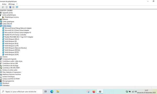

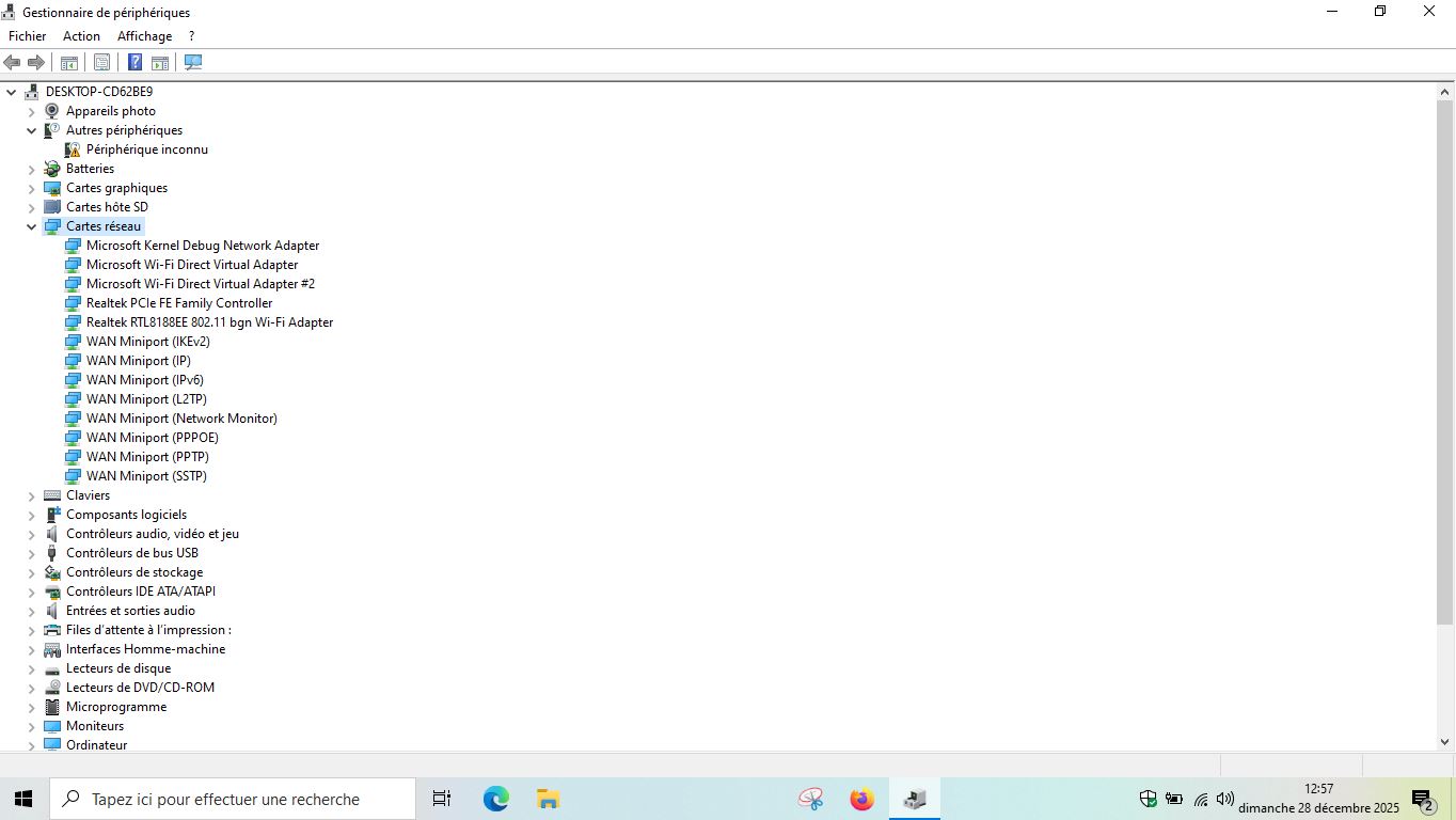

    Bonjour Fernand, Voilà les renseignements demandés : Ordi HP, model = 15-ba004nf, serial = CND6258W4Z, Contains Realtek radio model :RTL8188EE, Contains FCC ID:TX2-RTL8188EE.
    J'ai retrouvé les drivers téléchargés par Drivers Cloud et les ai installé mais toujours pas de Bluetooth.
    Voici le dernier gestion périphs  avec affichage des periphs cachés après les téléchargements et installe des drivers de Driver Cloud. Le périph inconnu a disparu mais cela ne m'apporte pas d'améliorations.
    J'ai sauvegardé le drivers store comme recommandé.
    As-tu besoin d'autres renseignements ? Je fouille sur le net pour essayer de récupérer mon bluetooth mais toutes les solutions échouent ou ne proposent pas les mêmes écrans notamment dans les paramètres et périphériques.

    Oui, bon, le gestionnaire de périphériques ne montre pas de problème...
    L'absence de bluetooth ne viendrait pas d'un autre problème ?
