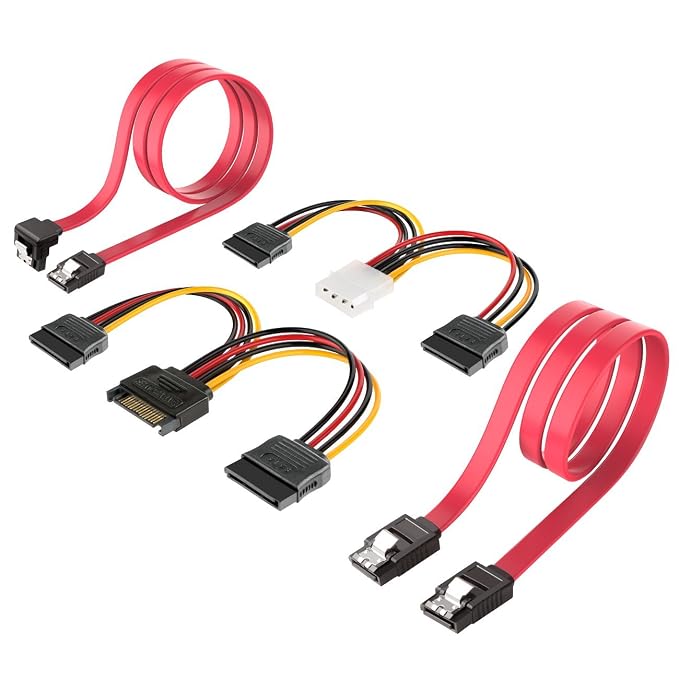

    J'ai trouvé cela :
    SATA III 6.0 GB/s câble avec loquet de Verrouillage
    Si je veux tous les changer, il m'en faut six.
    Actuellement il sont à 90°, mais les droits sont très bien et comme je ne ferme plus du tout le capot d'accès (A cause du ventilateur qui est devant  ;-) ) je pense que cela ira très bien.
    Je n'ai pas pu utiliser le câble du lecteur/graveur, c'est une autre forme de connexion.
    J'ai sur ma carte mère une "station" de six prises et de là partent un cordon (par prise) vers les disque durs.
    Lorsque tu dis qu'il faut toujours qu'un seul brin réservé uniquement au(x) disque dur , cela veut dire qu'il existe des prises (Genre multiprise) où on peut entre guillemet, diviser la sortie par deux, voir plus ....... Je suppose à ces risques et périls :-(
    #38263
    Oui, il existe des dédoubleurs pour le cas où il n'y aurait pas assez de prise sur le même brin. J'en utilise de temps en temps pour mes dépannages quand l'alim du PC constructeur n'a pas assez de connecteurs pour y mettre un de mes disque dur ou lecteur.
    Comme ceci par exemple =>
    On y vois un dédoubleur "Molex" vers 2 SATA, et un SATA mâle vers 2 SATA
    Ce n'est pas risqué du tout (à condition de ne pas en enchainer 159 à la suite bg )
