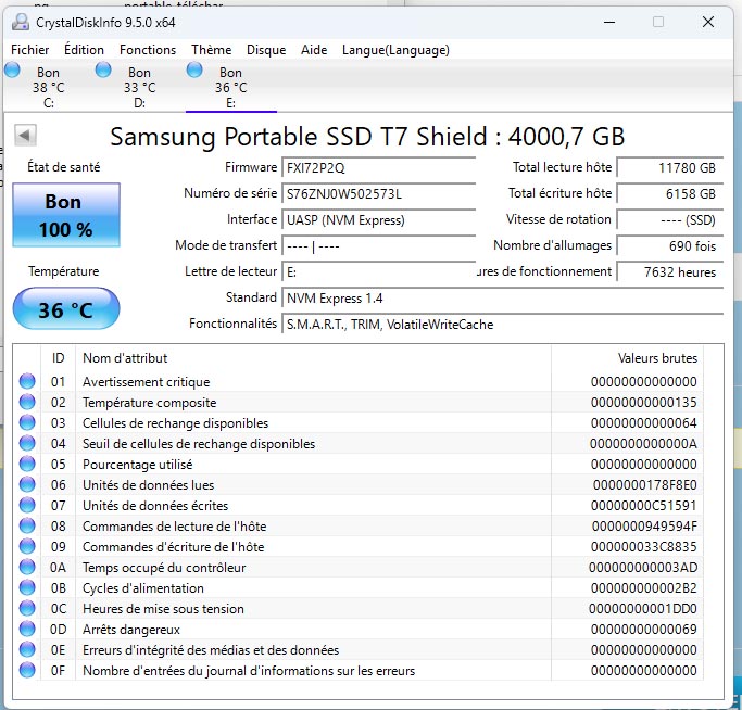

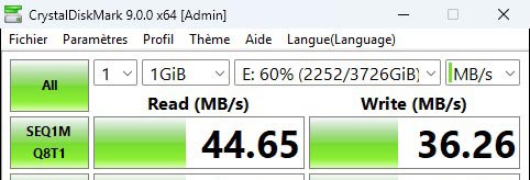

    Une nouvelle énigme à l’épreuve de votre sagacité : mon SSD externe ne dépasse pas les 44 MB/s !
    C’est pourtant le Samsung T7 Shield donné par le constructeur à 1.050 MS/s en lecture. Bien que les constructeurs en général gonflent un peu les performances de leurs produits, là, nous en sommes très loin !
    J’ai fait les tests par Crystal Disk qui n’a rien trouvé d’anormal (voir image jointe). J’ai testé avec un autre SSD Samsung T7, puis j’ai changé l’emplacement de la prise, du fil etc. rien à faire je ne dépasse pas les 44 MB/s en en lecture et 36 MB/s en écriture.
    Mon mini-PC est le Geekom A5 avec 32 Go de RAM, Windows 11 pro, un SSD interne et un second branché sur la CM dont les tests sont proches de ceux du fabriquant (3.200 MB/s pour l’un et 507 MB/s pour le second)
    Si vous avez des suggestions je suis preneur.

    J'ai retrouvé au fond de mes tiroirs un disque SSD externe WD Passport de 2 To. Il était formaté en NTFs. Je l'ai branche sur mon mini-PC avec un cordon USB 3.0
    CrystalDiskMark l'a testé en 89 MB/s en lecture et 88 MB/s en écriture (bien loin des données du constructeur à 1.050 et 1.000)
    J'ai formaté le disque en exFAT, résultat :
    129 MB/s en lecture et 126 MB/s en écriture.
    Ce n'est donc  pas le formatage en exFAT qui est le problème, bien au contraire !!!! bgh

    Désolé de t'avoir fait perdre ton temps. J'ai trouvé la problème qui était devant mes yeux. Le fil de connexion était défectueux bgh
    C'est en exécutant Magician de Samsung, que j'ai vu que le branchement USB était en 2.0, pourtant j'avais utilisé 2 fils différents avec prise USB bleue, achetés à petits prix sur le Web. Grave erreur !!!
    En fouillant dans mon bric à brac j'ai retrouvé un autre fil USB avec prise couleur bleue et là ma connexion est repasse de 44 MB/s à 944 MB/s en lecture et 799 MB/s en écriture.
