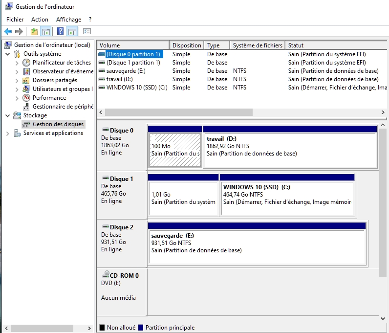

ParticipantBonjour,
je me suis aperçu que le disque C: avec Windows qui était noté en disque "0" et le disque D: dans lequel mes fichiers personnels sont stockés était noté "1".
Et maintenant il y a un changement car le disque C: est devenu "1" et le disque D: est devenu "0".
C'est très embêtant car dans le bios le disque C: est en deuxième position dans le boot après le disque D:
Et parfois Windows ne démarre pas ce qui m'oblige à entrer dans le bios pour remettre le disque C: en première position dans le boot.
SVP, est-ce quelqu'un comprends ce qui c'est passé et à une solution pour remettre les disques dans leur bonnes positions.
J'ai cherché longtemps sur internet et je n'ai pas trouvé.
Je joins une capture d'écran.
Merci d'avance
Christian

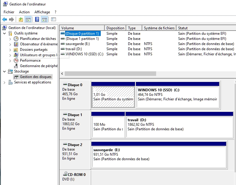

6 juillet 2025 à 16 h 25 min #95738Galatoni 3
ParticipantBonjour,
voilà j'ai pu régler le problème et, en fait c'était simple.
Sur ma carte mère il y 6 ports SATA numérotés de 0 à 6 (on peut voir cela dans la notice de la carte mère) pour y connecter 6 disques.
Il faut donc que le disque système C: soit connecté sur le port numéro 0, Je viens de vérifier et j'ai vu que mon disque C: était connecté sur le port 3 et c'est à cause de cela que j'avais ce problème.
J'ai donc connecté le disque système C: sur le port numéroté 0 et au démarrage du PC, Super! j'ai vérifié dans le gestionnaire des disques et mon disque C: principal est maintenant bien au début avec le chiffre 0.
Je joins la capture d'écran.
Fernand tu m'as écris que tu as le même problème aussi regarde si ton disque principal système C: est bien connecté sur le port 0 de ta carte mère.
Pour moi je considère le problème comme résolu.
