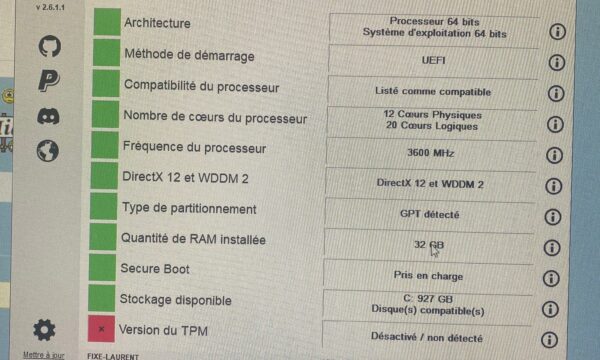

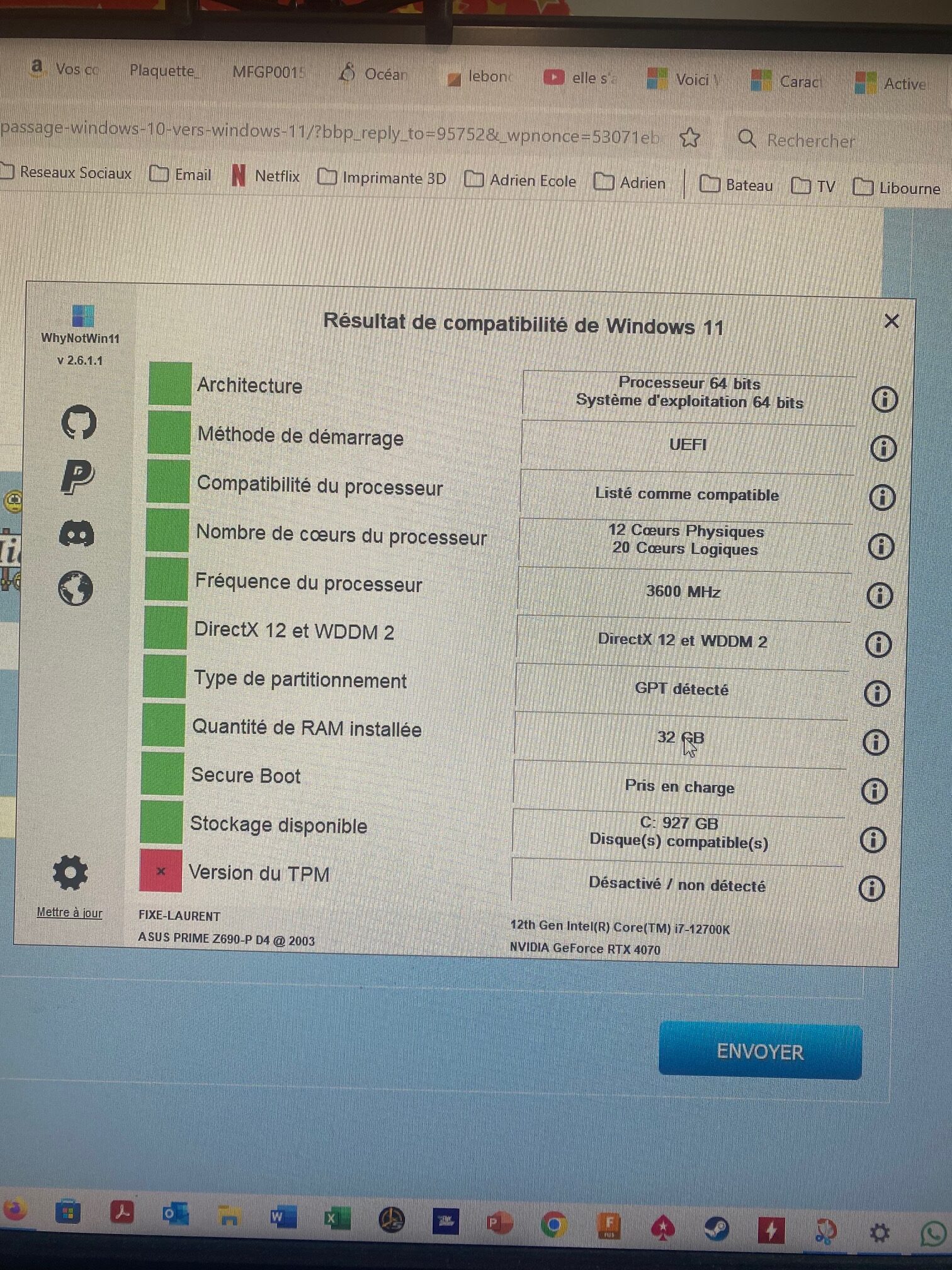

    Peut-être faire un test avec le petit logiciel proposé par Christophe : https://sospc.name/whynotwin11/

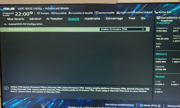

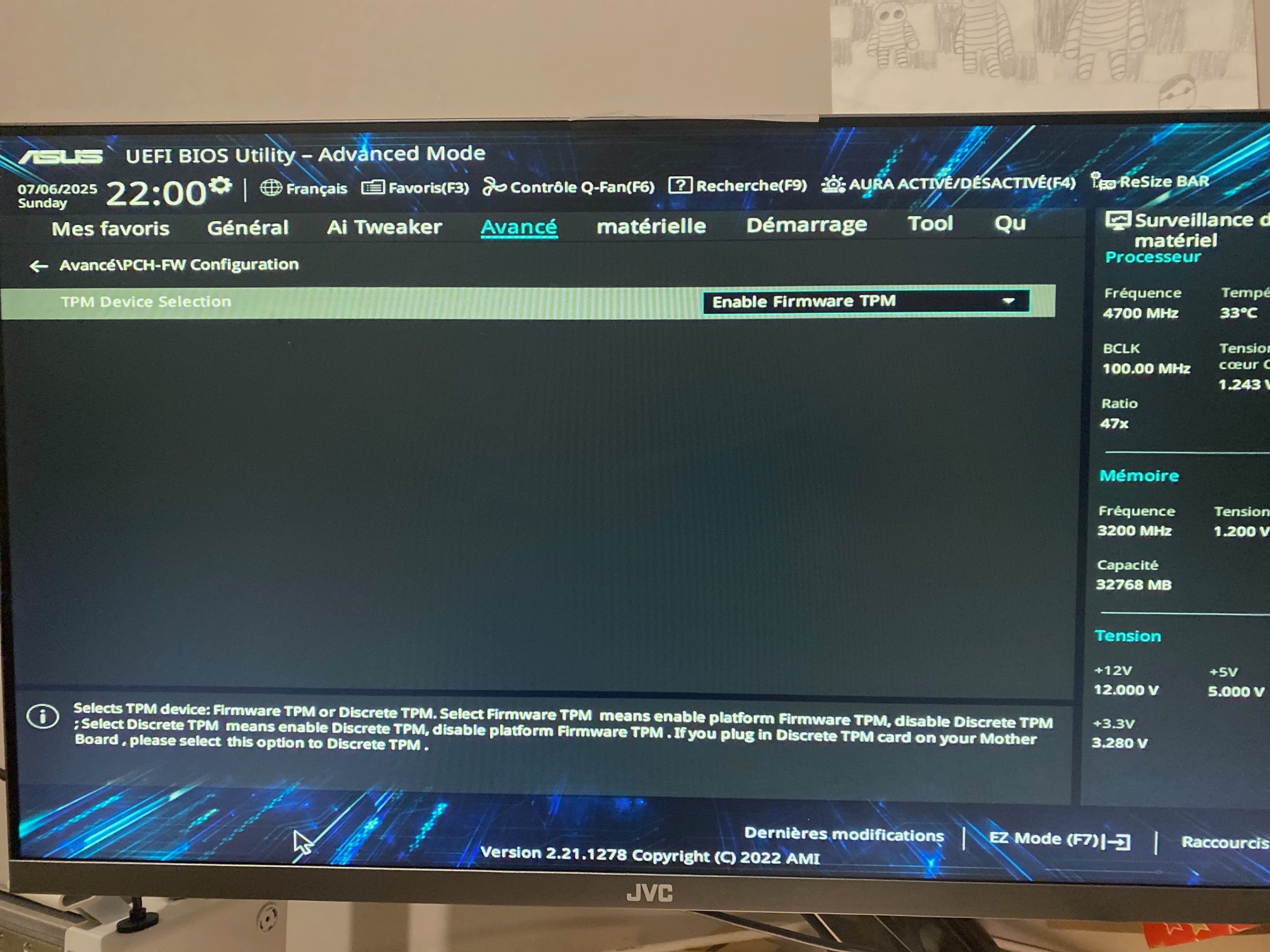

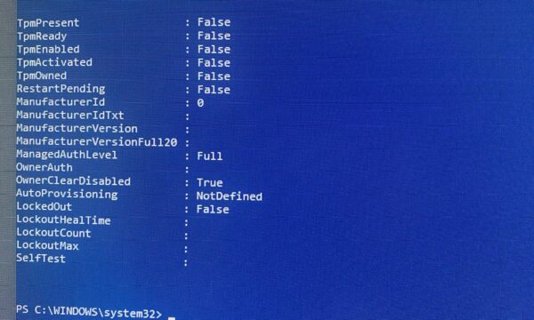

    En PJ les 2 copes écran du Bios qio montre TPM 2.0 actif

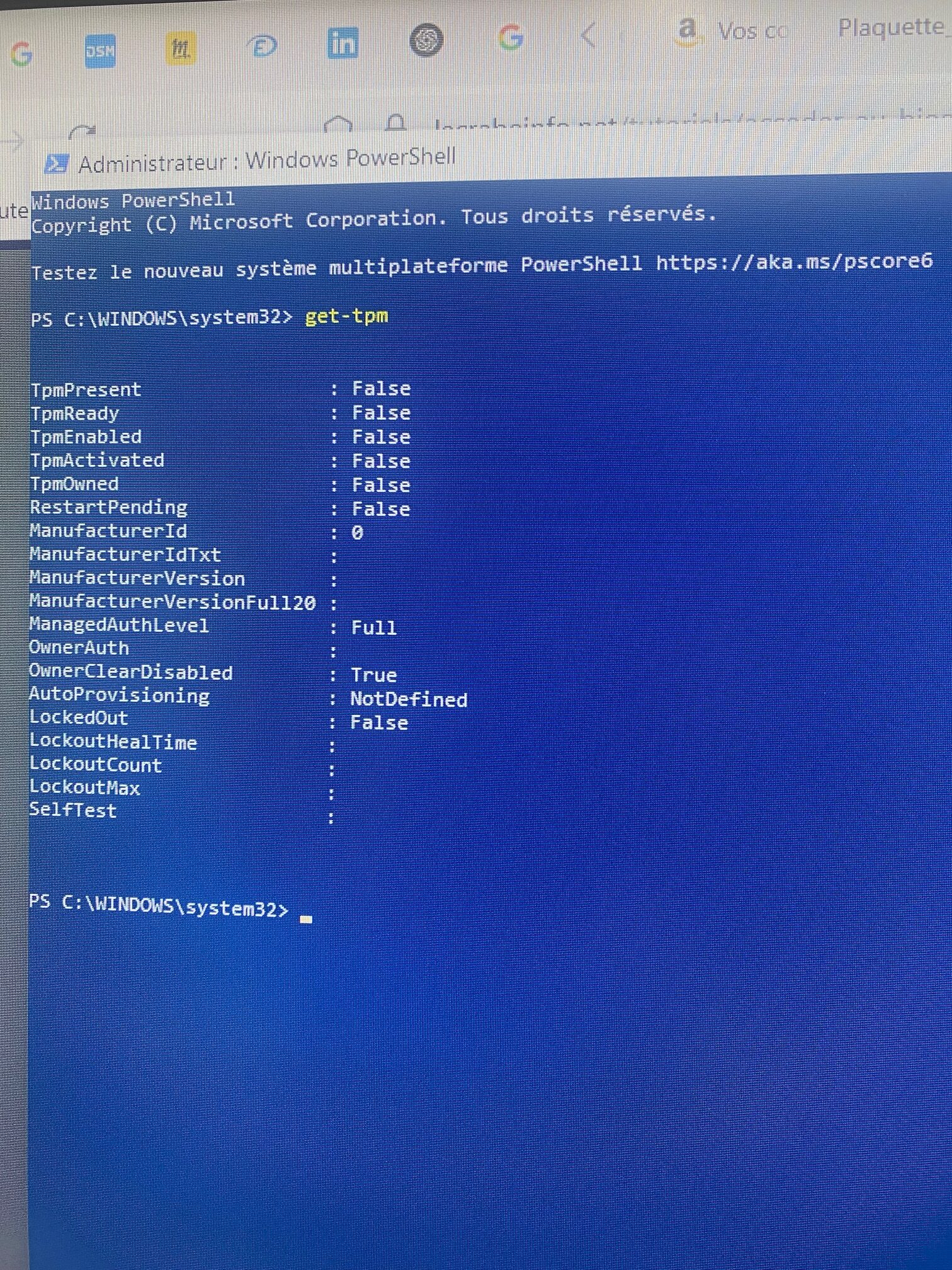

    le get-tpm sur le PC qui montre que ce n'est pas détecté par Windows
    la conclusion de whynotwin11 (merci)

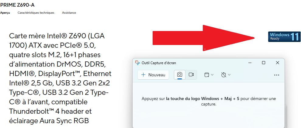

    Effectivement, je vois dans ton rapport GFX que ta carte-mère est une PRIME Z690, or sur le site d'ASUS je peux lire ceci à propos de cette carte-mère : "WINDOWS 11 READY"
    Bon maintenant, ta carte-mère est peut-être une version "allégée" ou "bridée", mais ça m'étonnerait quand même, car sur la page (en anglais) ci jointe concernant le PRIME Z690 P-D4, si le logo "Windows 11 Ready" n'est pas présent sur la page, on le voit nettement sur la boîte qui est affichée : https://www.asus.com/motherboards-components/motherboards/prime/prime-z690-p-d4/
    J'espère que quelqu'un d'autre de plus calé passera nous dire bonjour et aura une réponse à la question jnse

    Laurent
    TPM 2.0 n'est pas détecté par mon windows 10

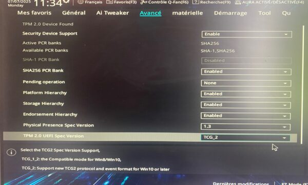

    1) A priori OK sur le Bios : Actif

    - get-tpm rép toujours que cela ne passe pas.
