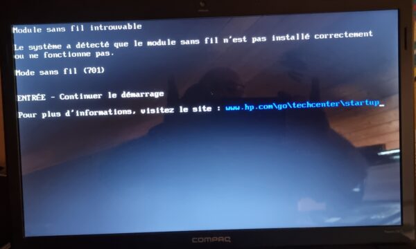

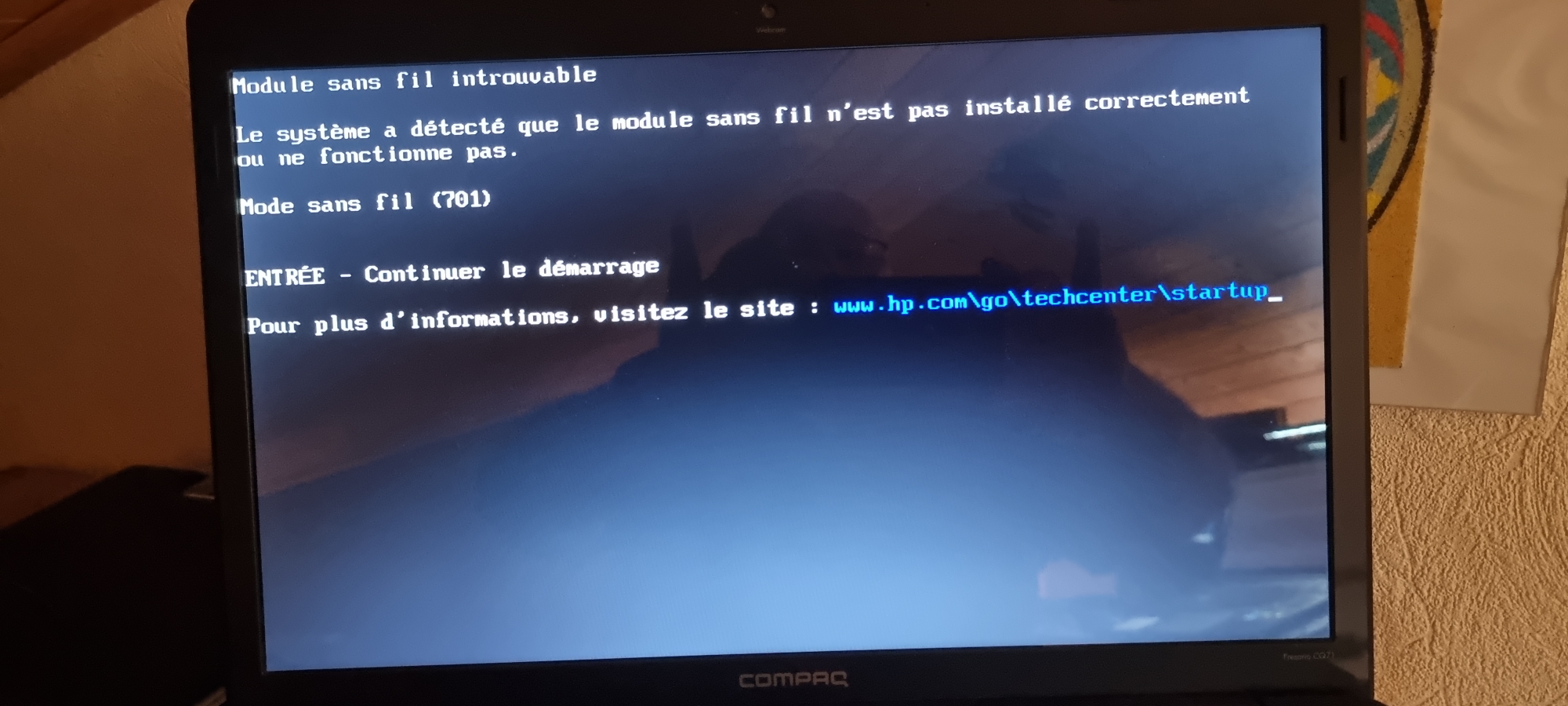

    bonjour à tous
    Une maj de ma carte wifi dans win 10 s'est mal passé, et je n'ai plus la main pour revenir en arrière, car message suivant au démarrage.
    Le système a détecté que le module sans fil n'est pas installé correctement ou ne fonctionne pas
    Mode sans fil (701)
    puis écran bleu.
    Comment me sortir de ce mauvais pas ?
    JCT

  • #95807
    Bonsoir Jean-Claude
    Si possible revenir en arrière au moyen d'un point de restauration...
    https://lecrabeinfo.net/tutoriels/restaurer-son-pc-a-partir-dun-point-de-restauration-sur-windows/
    Et si tu tapes sur ENTREE  pour "continuer le démarrage" ?
    Eventuellement, tenter de démarrer en mode sans échec, puis faire la restauration système : https://lecrabeinfo.net/tutoriels/demarrer-windows-10-en-mode-sans-echec/

    #95810
    jean claude
    Bonsoir Fernand,
    il s'agit du PC windows 10 22h, bien sûr  sans SV, sans Restauration etc..
    je n'ai accès qu'aux options de démarrage. (disk, Cd DVD, USB)
    Rufus avec une version windowd 10 mis à jour, je plante au redémarrage après la création d'une nouvelle version de Windows , écran Bleu.
    PLantage même en mode sans echec ?
    il me faudrait pouvoir lancer une version autre indépendance pour pouvoir modifier le driver qui plante

    #95831
    jean claude
    Merci pour tes informations, j'ai accès à mon environnement avec le mini windows
    J'ai récupéré le driver du Compaq Presario CQ 71.
    Quand je désactive le Wifi et remplace le driver, au reboot Windows 10 trouve toujours le driver qui pose le problème.
    idem si je le désinstalle.
    As-tu une idée ou supprimer le driver ancien avant de metre le nouveau ?
    JCT
    #95855
    jean claude
    Lors que je démarre en Mini windows 10, je vois le Wi-Fi en erreur, mais la correction du driver ne se fait pas sur la version ancienne du disque C: qui pose un problème au démarrage, toujours module Wi-Fi erreur 701.
    J'ai désinstallé le Wi-Fi, mais au redémarrage le problème revient.
    Connais-tu une solution, en dehors de formater la partition et de réinstaller Windows 10 ?
