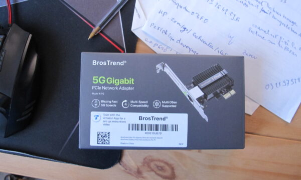

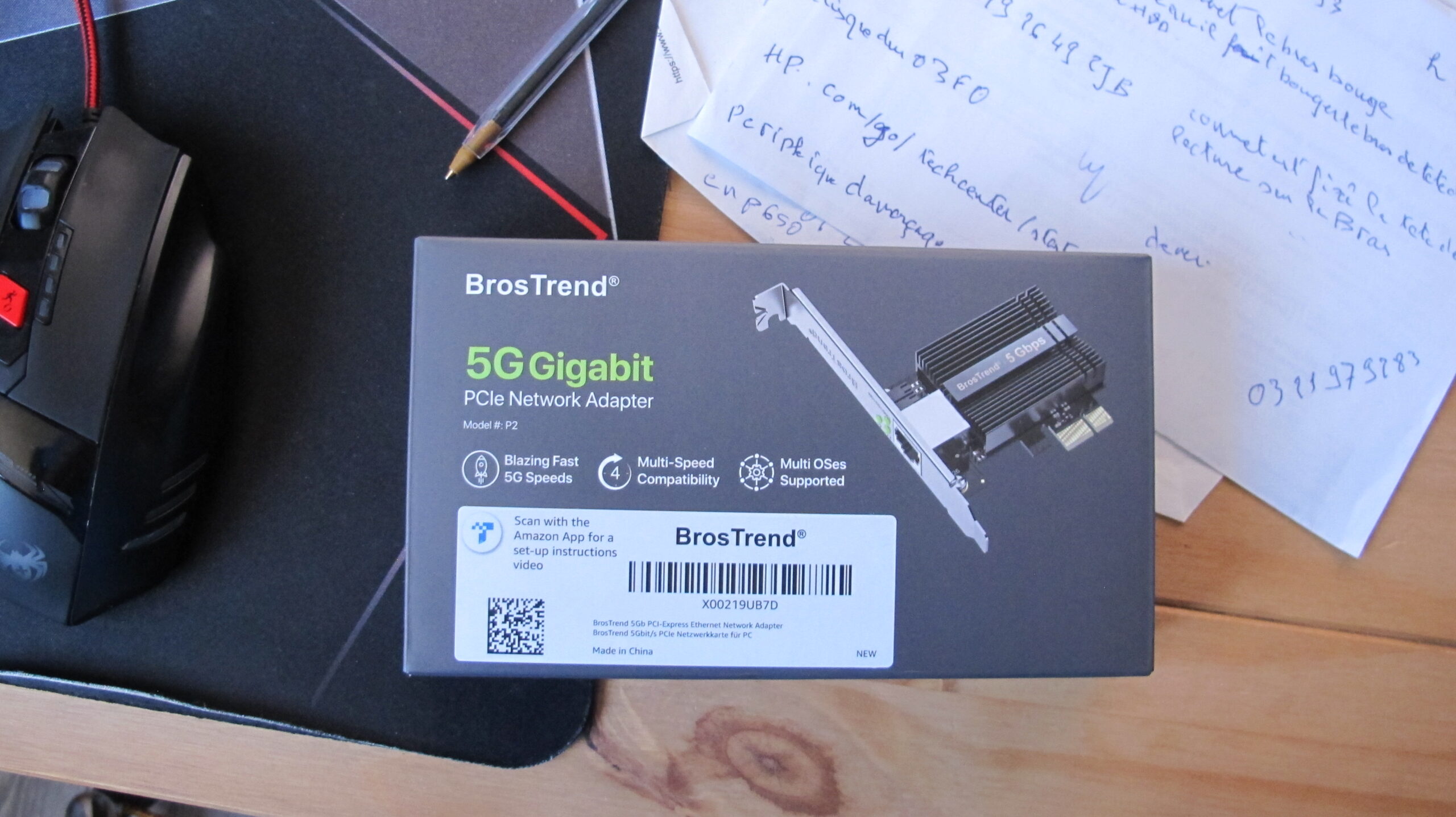

    Re, la carte : BrosTrend     5G Gigabit   PCIe Network Adaptater
    BrosTrend 5GbPCI-Express
    On va sur le site de cette carte et il y a le pilote pour linux.  Je joint le rapport GFXplorer.

    Ce serait celle-ci ?
    https://www.brostrend.com/products/p2
    C'est donc une carte Ethernet (filaire) et non une carte Wifi ?
    Ce serait donc, retenons le, la carte P1L qui, soit dit en passant, est une carte 2,5 Gb et pas 5 Gb, mais je suppose que c'est la même chose, la 5 Gb étant la P2.
    Si tu comprends l'anglais (sinon, traduire la page avec Google, bien entendu les lignes de commandes à taper/copier-coller dans la console Linux restent en anglais), voici les instructions pour installer les cartes Brostrend sur Linux : https://linux.brostrend.com/
    Et plus particulièrement la P1L : https://linux.brostrend.com/p1l/
    Voici la page en cas de soucis : https://linux.brostrend.com/troubleshooting/
    En tout cas, concernant la carte 5 Gb, il est inscrit ceci : "Important Note: Works out of the box with any Linux distribution running kernel 6.9 (released May 12, 2024) or newer. Linux expertise support is not provided"
    Ce qui voudrait dire : "Remarque importante : Compatible avec toute distribution Linux exécutant le noyau 6.9 (sorti le 12 mai 2024) ou une version ultérieure. L'assistance technique Linux n'est pas fournie."
