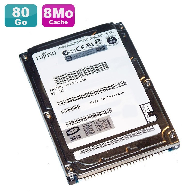

    - un HDD à la norme IDE, de 80 Go (https://www.monsieurcyberman.com/15185-tm_thickbox_default/disque-dur-pc-portable-80go-ide-25-fujitsu-mobile-mht2080ah-5400rpm-8mo.jpg ) : donc ancien, impossible à remplacer par un SSD, et des modèles neufs en IDE sont introuvables.
    Donc il faudra un Linux très peu gourmand, en 32 bits : Madame et Messieurs de la Team Linux d'SOSPC, je vous laisse le bébé. ;-)
