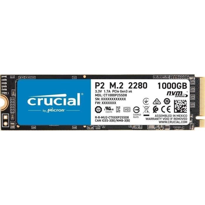

    Qu'est-ce que c'est le SSD NVME ?

    Un SSD NVME c'est çà :
    C'est ultra-plat et très rapide.
