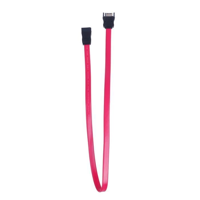

ParticipantTiens, ça me fait penser à une expérience que j'avais faite quand on a qu'un PC portable sous la main et que l'on veuille y faire fonctionner un HDD de 3,5" :
1) il faut ouvrir la trappe du HDD interne, et retirer le HDD de 2,5"
2) à l'aide d'un câble SATA de donnée mâle/femelle, qui n'est pas commun vu que normalement ce sont des câbles femelle/femelle, il faut le commander spécialement pour cela =>
En suite il faut un bloc transformateur externe pour assurer l'alimentation du HDD 3,5 ", un peu comme l'on voit dans ce lot, avec en plus un adaptateur Molex vers Sata : ICIAinsi cela me permettait de déporter la prise interne du PC portable

FernandModérateurAh OK, bon à savoir ! Concernant les adaptateurs SATA/IDE <-> USB, j'en ai plusieurs, mais je vais essayer de trouver un câble mâle-femelle, mais pour l'alimentation du HDD 3,5, j'utilise l'alimentation de l'adaptateur USB je suppose ?
PS : Voilà, je viens d'acheter ça sur Amazon 8,90 € : KALEA INFORMATIQUE © - Lot de 2 rallonges SATA Data Mâle/Femelle de 50 cm chacune

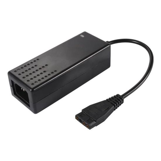

Participant"j'utilise l'alimentation de l'adaptateur USB je suppose ?"
Non, ce n'est pas assez puissant le port USB pour alimenter un disque dur de 3,5"
Il te faut ceci :
Et donc tu achètes le modèle ici : https://www.cdiscount.com/informatique/composants-informatiques/usb-2-0-vers-sata-ide-hard-drive-pour-cable-d-alim/f-107130607-auc6829130094369.html?idOffre=319836606#mpos=0|mp
... et vu que la sortie du bloc est en Molex, le lot comprend aussi un adaptateur Molex vers Sata.
Ce lot pourra te servir pour plein d'autres choses à l'avenir.

FernandModérateurBonjour AZAMOS, je suis désolé mais le marchand qui travaille avec Cdiscount est incapable de m'envoyer la commande, ils m'ont envoyé un message et j'ai vérifié sur le site (sans cliquer sur le lien du mail bien-sûr)
Peux-tu me trouver la même chose ou équivalent sur Amazon stp, j'ai peur de mal choisir ?
Merci d'avance !

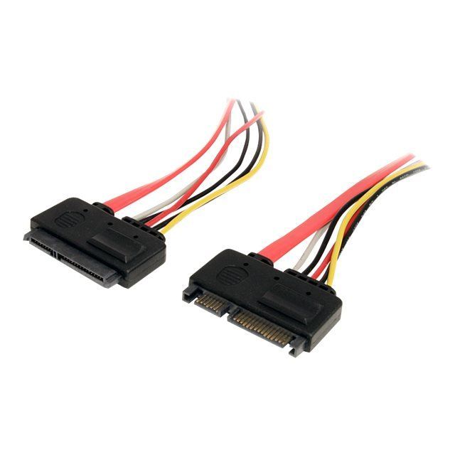

11 avril 2022 à 5 h 26 min #69737A quitté la Communauté
ParticipantPas de souci
En voici 2
:11 avril 2022 à 8 h 35 min #69738
FernandModérateurLe premier n'est pas disponible, et le deuxième... je l'ai déjà, donc pas de frais inutiles
J'essaye tout à l'heure et je dirai ce qu'il en est
Merci !
