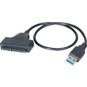

    Ah non : il faut les 2 câbles de branchés, le SATA de données ET le SATA d'alimentation.
    Là où un seul câble suffit c'est lors de l'utilisation d'un câble adaptateur USB qui fournit et le transfert de données et l'alimentation =>

    Le câble que tu montres et que je possède fonctionne bien et c'est avec celui-ci que j'ai cloné mon SSD
    Maintenant je parlais du câble SATA branché carte mère, donc :
    SATA et Natte branché comme un DDUR classique = Rien
    SATA via carte mère seul = Rien
    Le même câble que tu as mis en image = Top

    Hormis 2 câbles SATA de données que l'on voit sur ta capture, je ne vois rien d'autre... :unsure: Tu voulais montrer quoi ?
    Moi je suis resté sur "Pour info le DDUR est un disque de portable et seul le SATA est branché", indiquant que tu n'as branché que un câble SATA (celui de données ? Celui d'alimentation ?).
    Pour être sûr : ton disque est-il branché avec ces 2 câbles ? =>
