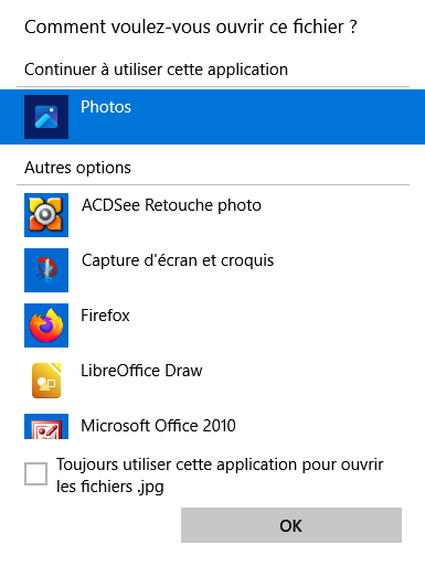

  • #96602
    Mais, Jean-Louis, si tu cliques droit sur une image (n'importe laquelle), et que tu choisis "ouvrir avec", qu'est-ce que ça donne ? Y a t-il bien un logiciel qui est désigné par défaut pour afficher les images ???

    #96608
    Oui, d'accord, tu n'as plus Paint, mais quelle est l'application qui ouvre par défaut les images ? Que ce soit Paint ou une autre application, c'est la même chose... Autrement dit, si tu double-cliques sur une image, que se passe t-il ? Quelle est l'application qui s'ouvre par défaut ? Ou alors tu as systématiquement le message d'erreur que tu as montré plus haut ?

    #96618
    Si la photo s'ouvre bien, je te suggère de vérifier l'application par défaut.
    Paramètres > Applications > Applications par défaut > Choisit les applications par défaut par type de fichier
    Descendre jusqu'à jpeg et cliquer sur Choisir une application par défaut et normalement tu devrais pouvoir choisir Paint.
