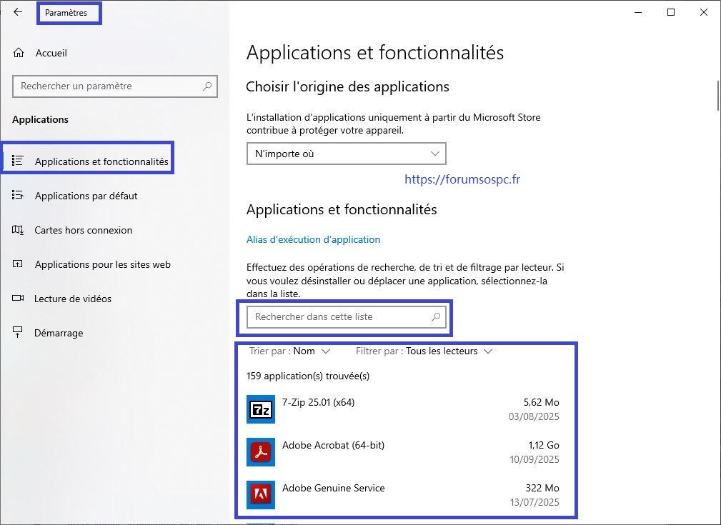

    #96597
    Re,
    oui, c'est conseillé, il faut aller dans les applications :
    #96598

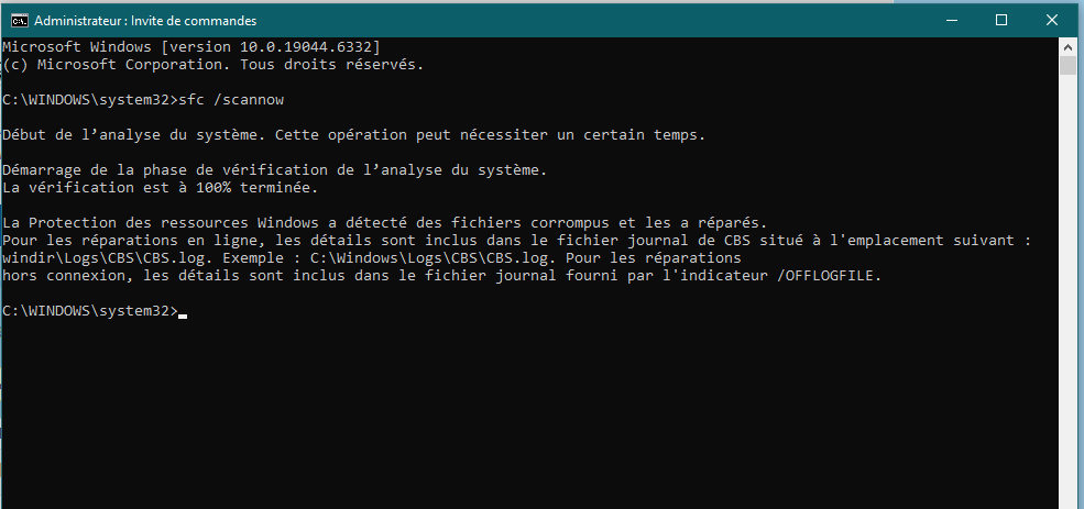

    #96600
    Avatar photoJean Louis
    Voilà le résultat du vérificateur de fichiers sfc.exe /scannow

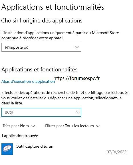

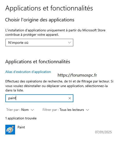

    #96601
    voilà ce que j'ai chez moi :
    Si tu ne les trouves pas, lance les deux installateurs.
