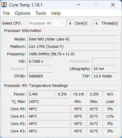

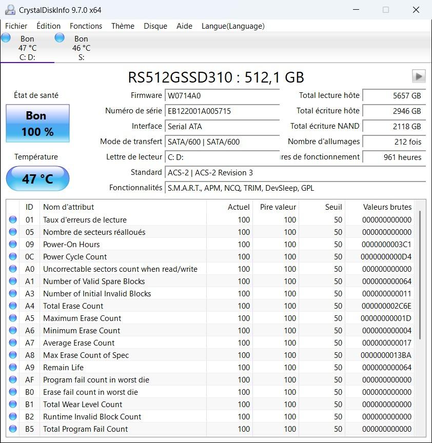

    Avatar photoPierre13
    Je confirme, même dans la période caniculaire actuelle le GK3+ de NiPoGi n'a pas de ventilateur interne et ne chauffe pas.
    Ici en Provence Température de la pièce: 28°C - Température  du boitier: 35°C
    Température actuelle du Processeur: 48°C sur chacun des 4 cores (il semble pouvoir supporter jusqu'à 105°C).
    Température du SSD M.2/512GB d'origine: 47°C et Celle du SSD interne de 1To ajouté: 46°C
    La panne est probablement plutôt venue d'un court-circuit d'alimentation quelque part entre le connecteur 12V (fragile) et la pile qui se serait vidée du coup. Peut-être un micro condensateur chimique à 10 centimes qui a lâché, faudrait ouvrir et chercher une trace noire ... pett
