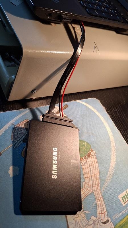

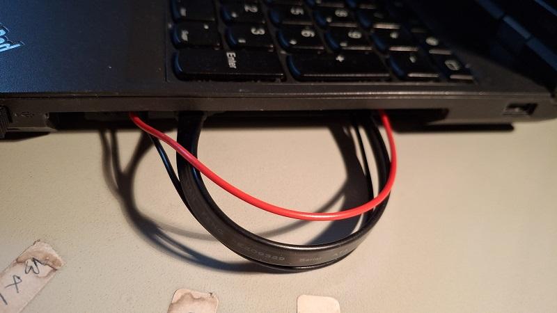

    câble arrivé aujourd'hui... branché... et ça fonctionne...
    au final, j'ai rentré le ssd et le câble dans l'emplacement vide de la baie, où normalement un caddy doit venir s'y insérer. cela aurait été le cas si ce caddy avait fonctionné ! ce qui n'a pas été le cas pour 2 caddy achetés bgh
    Il me reste juste à trouver un petit boitier por le ssd... sinon je le laisse dans la baie... on verra bien.
    Et dans ce ssd j'ai bien envie d'y installer Zorin. Comme ça soit win 10 LTSC soit Zorin en dual boot.
    J'ai cheté la câble sur Amazon (en fait il y en avait 2 pour 10 euros)
    Bonne soirée à tous.

    le pc portable est un lenovo thinkpad L540.
    Les connecteurs internes des pc portables, pour branchement d'un lecteur de dvd sont tous des slimlime sata 13 broches.
    Ils sont exprès plus petits que les satas des ssd ou HD 2.5 car peu de place dans un pc portable au niveau de l'épaisseur.
    c'est pour cela que les lecteurs dvd sont tous au formats slim, donc beaucoup moins épais.
    dans le caddy de Christophe c'est pareil :
    Le connecteur du ssd est un sata 33 broches male qui se branche sur le sata 33 broches femelle du caddy. Et le connecteur du caddy qui se branche à l'intérieur du pc portable est lui un slimline sata 13 broches male qui lui se branche sur le connecteur slimline sata 13 broches femelle interne du pc portable.
    Et visiblement la solution caddy pour le lenovo ne fonctionne pas : aucune reconnaissance du ssd mis dans le caddy.
    D'où mon idée de trouver un câble avec un sata 22 broche femelle d'un côté et un slimline sata male 13 broches de l'autre côté et de m'en servir pour brancher directement un ssd au connecteur interne femelle slimline 13 broches du lenovo...
    Faut juste le trouver :(
