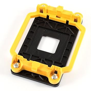

    Malheureusement il ne sera normalement pas possible de faire correspondre un système d'attache type AMD sur une carte mère avec un socket type Intel.
    Voici une embase d'accroche type AMD : http://ecx.images-amazon.com/images/I/61dSiP4OE1L._SY355_.jpg (en jaune ; la partie noir vient se placer elle derrière la carte mère.
    Pour résumer :
    • il y a 2 fabricants majeur de processeurs : AMD et Intel
    • ces fabricants ont chacun des sockets (= le logement où viens se mettre le processeur sur la carte mère) différents en format, et souvent donc en hauteur.
    • point de vue norme de fixation ils (les fabricants de processeur) donne des spécifications aux fabricants de carte mère, et (pourquoi faire simple alors qu'on peut faire compliqué) elles ne sont évidement pas les mêmes (écartement des trous, hauteur du socket, etc.)
    • les fabricants de ventirad eux sortent des modèle soit uniquement pour AMD, soit uniquement pour Intel, soit des ventirads allant sur les 2 types de marque de processeur, MAIS avec inclus dans le package des adaptateurs, adaptateurs qui donneront un fixation "AMD" ou "Intel" en correspondance au socket... donc pas interchangeable.
    J'ai déjà réussi à mettre un système d'attache type AMD sur un socket Intel, mais au prix de quelques modifications (entretoises glissées), mais pour moi c'est "facile" vu la tonne de pièces détachées qui traine dans mon atelier.
    En conclusion, hormis dégoter un système d'attache adaptable sur un site obscure, sans certitude du résultat et certainement cher vu la rareté, tu es condamnée à utiliser ton système de fixation actuel...  :-(
    Bonne journée :bye:
