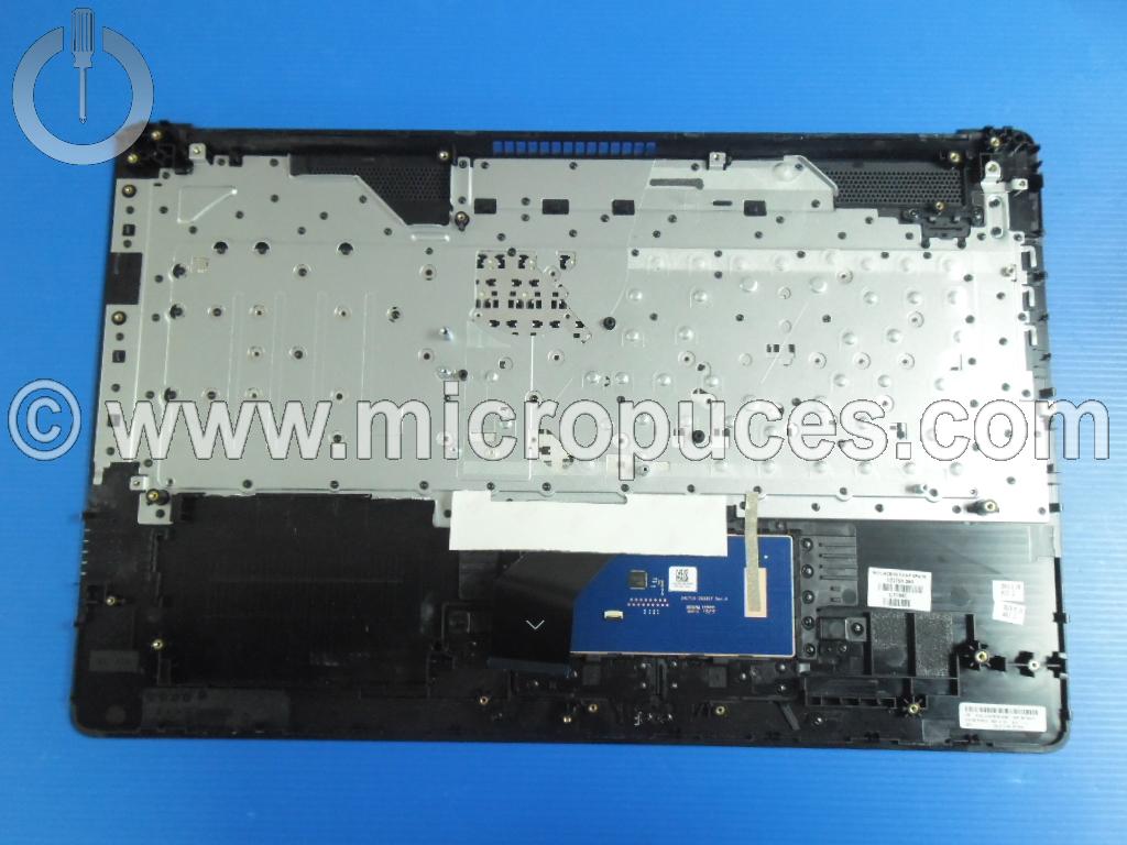

    Je suis à la recherche d'un interrupteur On / Off pour mon PC portable Hp Laptop17-byOxxx
    J'ai mis en PJ les photos.
    Je n'ai pas besoin du câble connecteur complet qui fonctionne (j'arrive à allumer mon Pc en appuyant au milieu de l'interrupteur, même s'il est enfoncé).
    J'avais démonté les PC pour essayer de replacer l'interrupteur mais je pense qu'un morceau a cassé...
    Est-ce que quelqu'un aurait une piste?

    Malheureusement cette pièce n'est pas vendue individuellement. En plus à en voir les images elle "fonctionne" par effet ressort en s'appuyant sur des barrettes/tiges intégrées (qui sont cassées si j'ai bien compris ton premier post) ; on le distingue en haut à droite sur l'image =>
    Donc la seule vraie solution est de remplacer l'ensemble clavier-plasturgie supérieur, ce que l'on voit sur l'image du dessus.
    Voici un site de confiance où je commande régulièrement, avec la bonne référence pour ton PC (= L22751-051 ) : https://www.pc21.fr/fiche/l22751-051-top-cover-jtb-w-kb-jtb-fr-i2555691.html

    Vu le tarif, je vais tenter de coller sur l'interrupteur endommagé un petit échantillon de plastic afin d'éviter que le bouton repasse en dessous.
