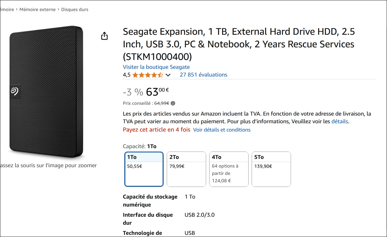

    Merci pour les nombreux conseils, très utiles, depuis, j'étudie les divers disques durs et vu que je ne vais pas du tout  le trimballer, je vais opter pour le type HDD, moins cher.
    J'ai repéré le Seagate Expansion 1 To, voir ci dessous, qu'en pensez vous ?
    Dès que je l'aurai, je procèderai à la sauvegarde puis aux diverses opérations de maintenance, mon PC en a certainement besoin.
    Merci et bonne après midi
    Claudie
    #95010
    Bonjour Claudie,
    Nous somme d'accord que le facteur "prix" a son importance, mais les performances ainsi que la solidité, la polyvalence et durabilité aussi.
    Voici 2 matériels qui pour moins de 10 € de plus te donneront cela :
    - SSD M.2 NVME 3.0x4 1 To
    - Boitier externe M.2 NVME USB A et C
    Pour comparaison, voici les capacités comparées entre ton DDE Sata et le DDE NVME :
    1) vitesses de transfert moyennes en Mo : SATA = +/- 60 Mo/secondes     NVME = +/- 220 Mo/secondes
    2) taille physique : nvme 2,5 fois plus petit en rapport au DDE Sata.
    3) connectique : SATA = USB de type "A" ; NVME = USB de type "A" et "C"
    4) résistance au choc sous tension : SATA = hauteur d'une table basse ; NVME = immeuble de 10 étages (boitier à changer, mais NVME toujours fonctionnel)
    5) alimentation : possiblement trop faible pour le SATA branché en façade d'une tour, sans souci pour le NVME.
    6) ouverture et fermeture simple du boîtier NVME, permettant de jongler avec plusieurs SSD M.2. Difficile, voir impossible sans tout casser avec le boîtier SATA.
    .... et je pourrai encore en rajouter.
    A toi de voir. :bye:

    Bonjour Azamos,
    Je te remercie pour tous ces renseignements mais je dois avouer que pour moi c'est du "chinois", je ne suis pas suffisamment calée en informatique pour comprendre tous ces détails.
    Le premier  1 To est il bien un disque dur externe ?  lorsque je choisit la taille inférieure, celui à 250 Go il est précisé interne ?
    Il est moins cher  54.99 € (au lieu de 81.88 € en promo) alors que celui que je vous avais indiqué plus haut est à 63.00 €
    https://www.cdiscount.com/informatique/ssd/pny-cs1030-1tb-m-2-nvme-pcie-gen3/f-10703-pny0751492641638.html
    Et, concernant le second, je suis très étonnée par le prix ? 16.99 € , il n'est pas précisé que c'est un disque dur externe ?
    https://www.cdiscount.com/informatique/boitiers-pc-alimentations/botier-ssd-m2-nvme-10gbps/f-10766-aaalu52808.html#mpos=0|mp
    J'ai relu consciencieusement ton message et je vois en effet, qu'il y a de grosses différences, au niveau de la vitesse de transfert de la connectique, de la résistance aux chocs, apparemment il n'y a pas photo !
    Cela fait 2 h que je regarde les 2 annonces sur CDiscount et après réflexion, je crois que je viens de comprendre , ile faut acheter le boitier à 16.99€ et y installer la mémoire interne de 1 To, est ce bien  cela  ?
    Mais suis-je assez douée pour réaliser cette manip ?
    Merci encore de passer du temps à m'aider ,
    Bonne soirée
    Claudie
