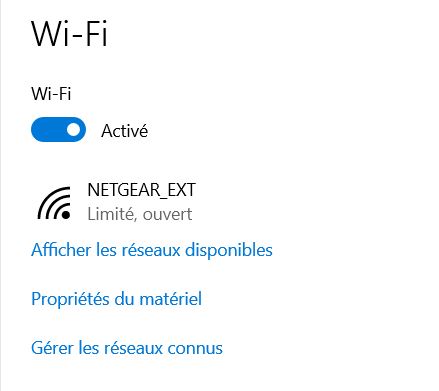

    J'ai besoin d'un répéteur pour ma télé éloignée de ma box. Ce répéteur (NETGEAR WN3100RP) fonctionnait avec ma box délinquante, je n'ai pas réussi à l’appairer avec ma nouvelle Box. Son SSID est bien identifié sur mon PC Tour.

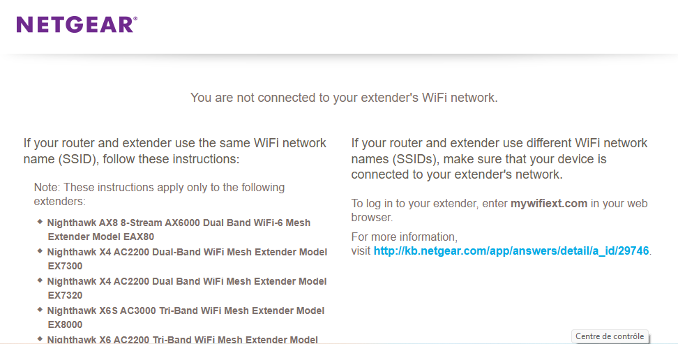

    Impossible de connecter le répéteur à la box. L'adresse http://www.mywifiext.com ne fonctionne pas.
    Je n'arrive pas à obtenir l'écran : nouvelle configuration du répéteur.

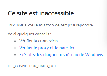

    je n'ai pas réussi cet appairage; Je ne peux pas me connecter à 2 sites recommandés par le mémo ni sur chrome ni sur firefox
    'the connection has timed out'
    http://www.mywifiext.net/.
    http://192.168.1.250/
    • Cette réponse a été modifiée le il y a 10 mois par Avatar photoMAB.
    #95931
    Pour ce qui concerne la deuxième adresse (l'adresse IP http://192.168.1.250/) j'ai moi aussi un message d'erreur comme quoi "le site a mis trop de temps à répondre", mais c'est peut-être normal vu que ce ne sont pas de sites "normaux" mais bien liés à ton matériel/ton fournisseur d'accès...
    Pour la première adresse, j'ai évidemment aussi un message d'erreur (ce ne sont pas de sites "normaux" mais bien liés à ton matériel/ton fournisseur d'accès...) mais je peux me connecter au site
    Les communications ne seraient pas bloquées par le pare-feu par hasard ?

    je passe en coup de vent.
    Pour ce qui est de l'adresse http://192.168.1.250/ c'est normal que Fernand ne puisse la vérifier c'est une ip locale.
    J'ai déjà rencontré ce pb, il faut essayer avec un autre navigateur et parfois désactiver les extensions.
    Sinon, pour ce qui est de l'adresse http://www.mywifiext.net/ il faut essayer en ajoutant un S à l'adresse : https://www.mywifiext.net/

    Si vous utilisez le Wi-Fi, assurez-vous de vous connecter au réseau Wi-Fi du répéteur et non à celui de votre box. Le nom du réseau du répéteur (SSID) est généralement quelque chose comme "NETGEAR_EXT" ou "Linksys_EXT".

    Une fois connecté au répéteur, ouvrez votre navigateur et tapez l'adresse http://www.mywifiext.net ou http://www.mywifiext.com dans la barre d'adresse.
    Si cela ne fonctionne pas, essayez d'entrer directement l'adresse IP par défaut du répéteur, qui est souvent 192.168.1.250 ou 192.168.1.1. Vous pouvez trouver l'adresse IP correcte dans le manuel d'utilisation de votre répéteur.
