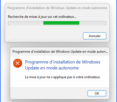

    Je rencontre un problème insoluble.
    Je suis sous Windows 11 Professionnel version 23H2 et bien que je mette Windows à jour après chaque nouvelle version, jamais les versions 24H et maintenant 25H ne me sont proposées.
    Pire, j’ai tenté d’installer une image ISO de la version 25H
    Impossible de l’installer, le message suivant s’affiche.
    « La mise à jour ne s’applique pas à votre ordinateur ».
    Quelqu’un a-t-il une solution ?

    #96695
    Hello Jean-Jacques, merci pour toutes ces infos. 👍 Je te propose de télécharger et de lancer le tout dernier installateur (que tu lances depuis le bureau) pour la migration vers Windows 11 25H2 qui vient d'être mis en ligne, clique ICI.
    Quote
    J'ai téléchargé et installé le tout dernier (3h30mn tout de même !) installateur mais rien n'y a fait.
    Je suis toujours sous la version 23H2
