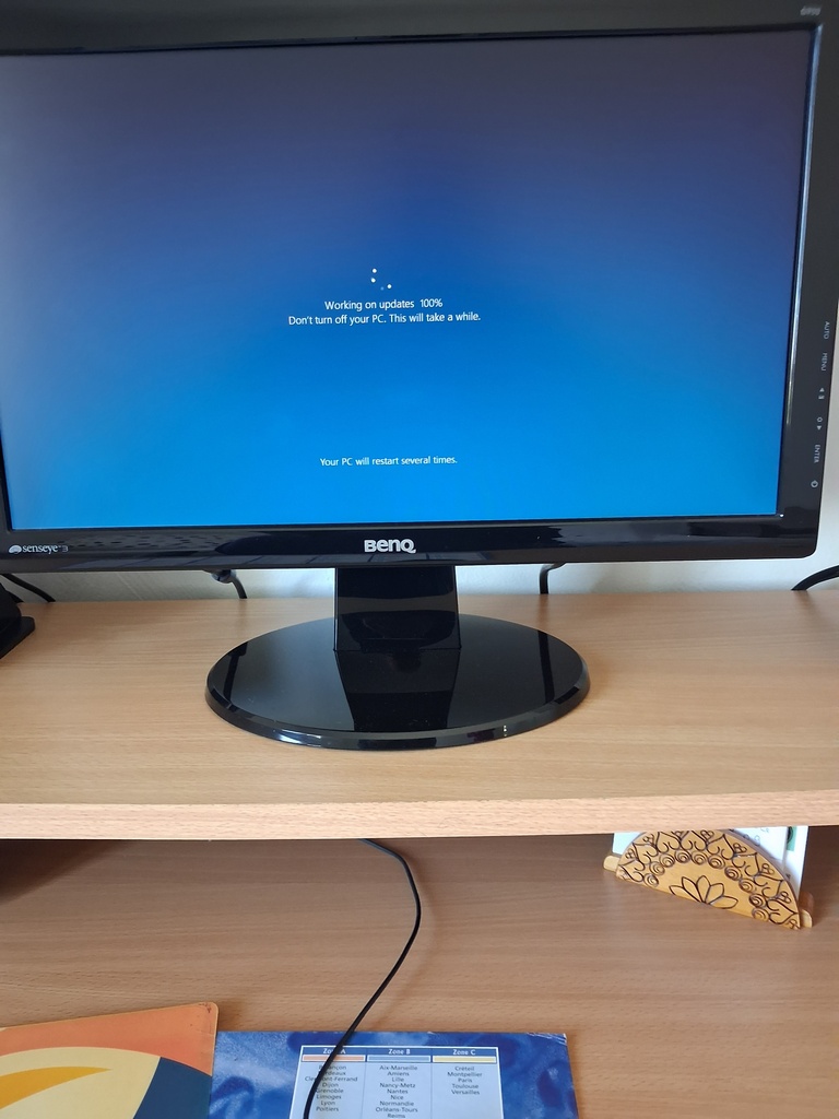

    Bonjour à toutes et tous,
    J'ai entrepris hier 17/10 après avoir fait une sauvegarde du disque dur entier et du drivers store d'installer le Ltsc sans perte données sur une tour un peu ancienne et tout s'est bien passé jusqu'à ce que "working on updates 100%" ne s'arréte plus . J'ai eu cet écran vendredi 17/10 18h30 et ce matin 18/10 10h30 je suis toujours sur ce même écran.
    Que dois-je faire ? : attente la fin interminable si elle se produit ou arrêter l'ordi force brute et réinstaller la sauvegarde et ensuite réessayer Ltsc ?
    Merci d'avance pour vos idées et conseils.

    Je résume : j'ai entrepris d'installer windows 10 Ltsc sans perte de données  sur la tour ancienne Lenovo de ma voisine et tout a bien fonctionné pendant l'installation et plusieurs redémarrages de Windows et sur le dernier il a buggué. A l'apparition du message en pièce jointe j'ai patienté et je l'ai laissé tourné jusqu'au dimanche 19/10 midi sans amélioration alors j'ai décidé de l'éteindre en force brute et de le ramener chez moi pour m'éviter les déplacements.
    Je le rebranche chez moi et toujours le même écran qui s'affiche. Là encore je laisse tourner et un miracle se produit 2 heures plus tard puisqu'il m'affiche le bureau donc je le rapporte à sa propriétaire et tout va bien jusqu'au lundi 20/10 ou elle m'appelle pour me signaler l'écran que je mets en pièce jointe.
    je lui conseille de patienter et au bout de quelques heures tout rentre dans l'ordre et depuis tout va bien.
    Cette durée des mises à jour est à prendre en compte et informer qu'il a fallu 40 heures pour régler ce blème.

    Il y a eu plusieurs problèmes dans le cas présent :
    Celui lié clonage a été réglé en alimentant par une source externe le HDD 3.5 "
    22.10 Durant l'installation, le PC a été éteint volontairement, sans doute par "chance* lors la phase de nettoyage (cleaning) des anciens fichiers, ce qui a permis de ne pas le planter complètement et de pouvoir continuer le processus. Est-ce que cela a néanmoins eu un effet négatif sur la suite...?
    23.10 Testé avec CrystalDiskInfo, le HDD ne semble pas avoir de problèmes. Toutefois sa vitesse aurait pu être contrôlée avec CrystalDiskMark.
    24.10 La copie d'écran 20251024_103452.jpg indique que quelque chose n'a pas fonctionné et que le système est retourné à la version précédente de Windows pour ensuite recommencer l'installation. Il est donc normal que cela ai pris du temps.
    Enfin, le clonage du HDD a été fait quand l’installation de LTSC était pratiquement terminée; il n'a donc fallu que quelques minutes au SSD  pour finir le travail. Mais comme mentionné précédemment par Fernand, il y a un risque que ce clonage ait importé des problèmes de l'OS d'origine. A voir par la suite...
    Bref, tout ça pour dire que la résolution des problèmes rencontrés ne tient pas seulement au remplacement d'un HDD par un SSD et qu'il y a encore beaucoup de choses qui peuvent nous échapper dans l'installation de Windows 10 LTSC
    Si d'autres soucis devaient arriver, j'opterais pour une installation propre de LTSC.
