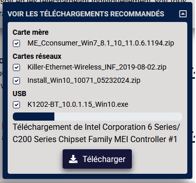

    J'ai donc lancé driverscloud. Il m'a mis à jour un driver clavier et le chipset AMD... Mais rien concernant le driver Realtek wifi.
