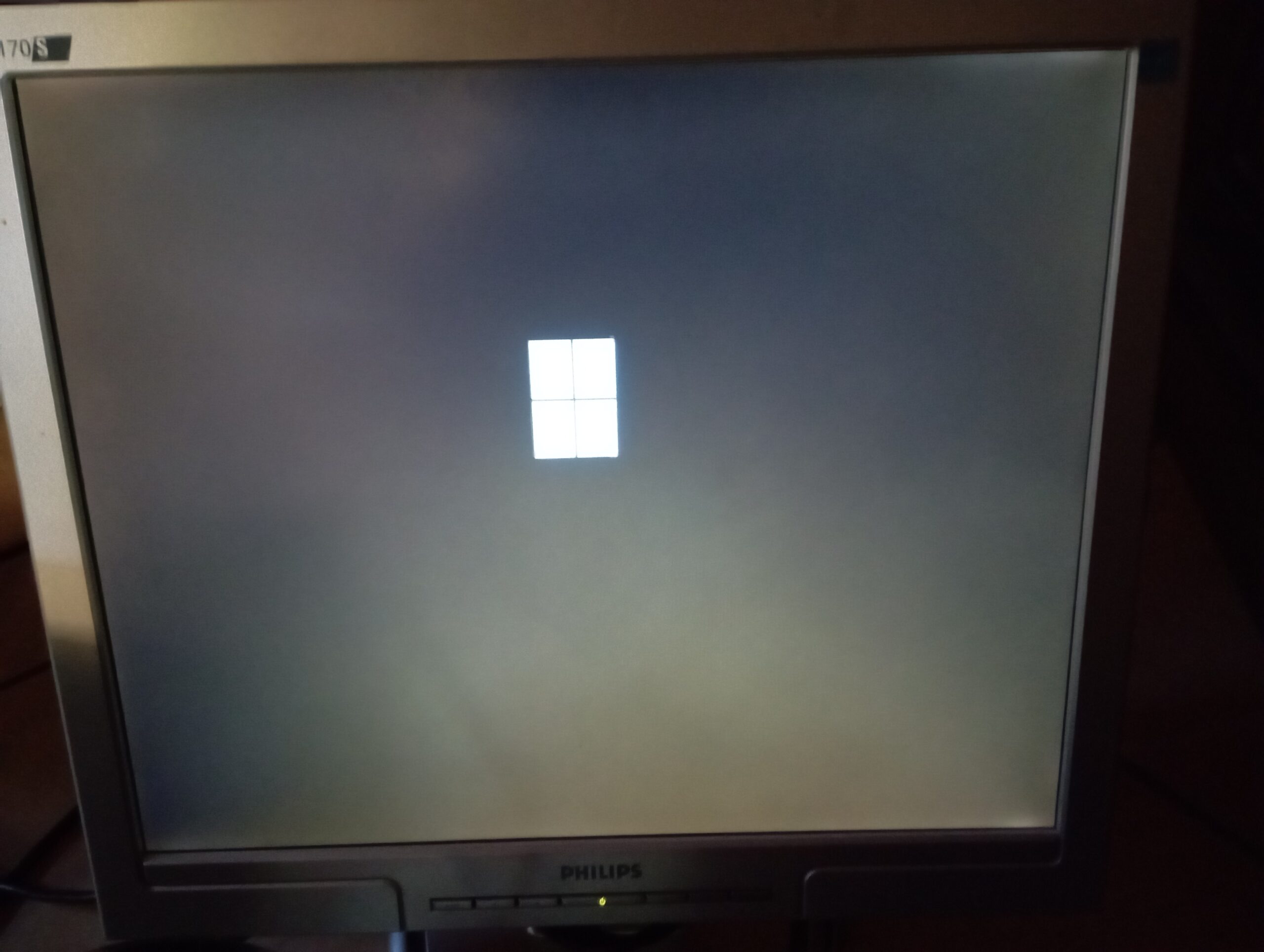

    Je ne comprends pas… j’ai fais des essais d’installation de Windows 11 Ltsc 2024 sur deux tours différentes qui ont une quinzaine d’années et impossible d’installer ! Je vois le premier logo de l’os (donc je boot bien sûr ma clef USB) et ensuite ça reboot sans aller plus loin. A savoir que sur l’une des 2 tours j’avais déjà installé en test un windows 11 famille qui lui fonctionne très bien…

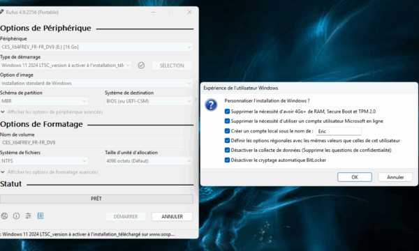

  • #95965
    pourrais-tu nous fournir la capture de ton Rufus avant de lancer la création de la clé ?

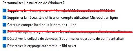

    Hello Aiglewar,
    pourrais-tu ressayer de faire une clé sans ces deux réglages :

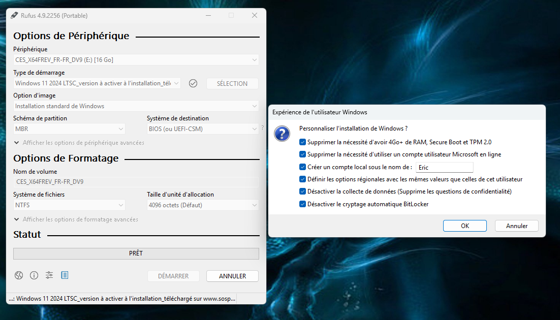

    #95974
    Essaie avec ce réglage :
    #95975
    Avatar photoA i g l e w a r
    avec toutes les options cochées?
    Au plaisir de vous lire ✌
    #95976
    Essaie avec les 2 options décochées.

    #95980
    même punition avec toutes les options cochées, j'avais déjà lancé la procédure ; je recommence en supprimant les deux options.

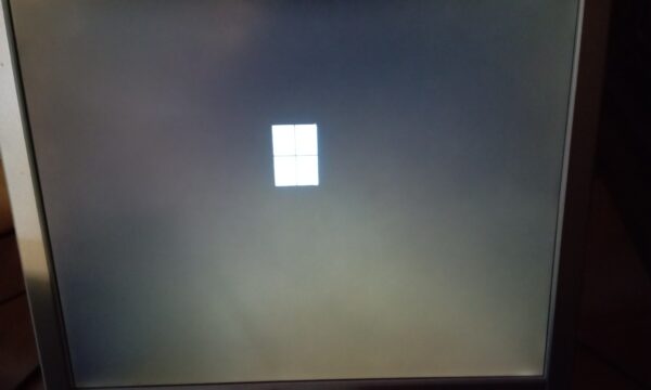

    #95981
    c'est encore pareil, au bout d'une trentaine de seconde ca reboot !

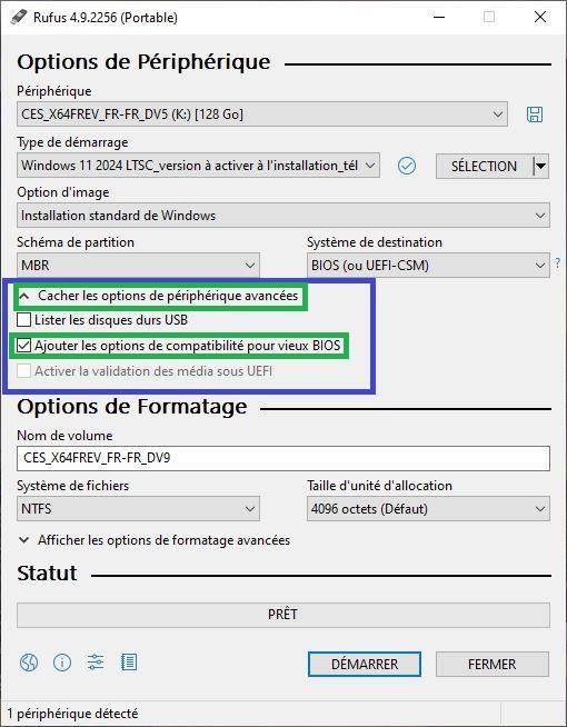

    #95982
    Bon,
    1. si tu as déjà réussi à installer par le passé Windows 11 famille sur l'une de ces tours, tu as dû le faire avec une ancienne version de Rufus ? Si c'est le cas, cela vaudrait la peine de créer ta clé avec une ancienne version de Rufus : https://sospc.name/telecharger-iso/#Rufus
