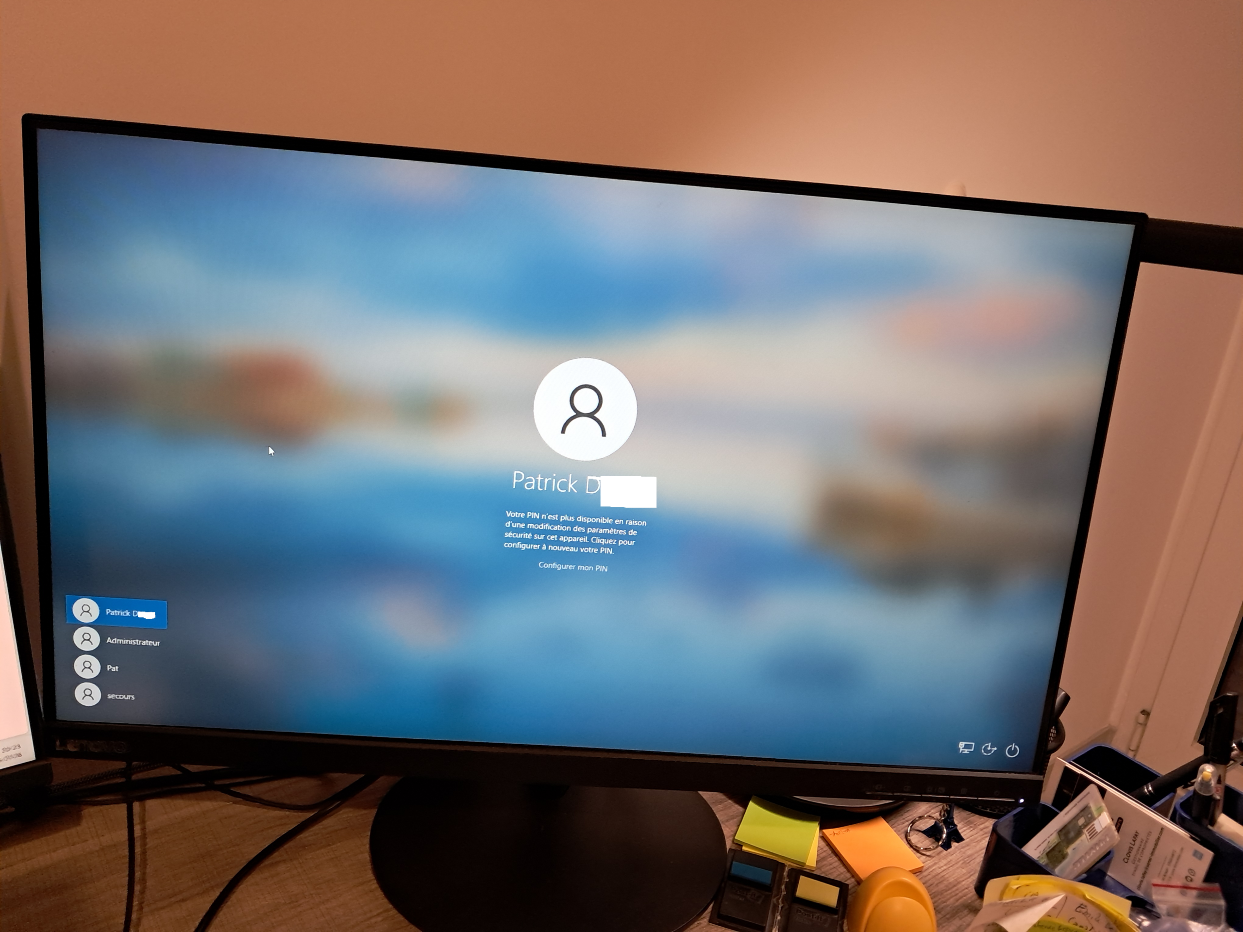

    #98991
    Bon et bien essaie de mettre le même réglage du TPM qui était avant le flashage.
    Ce qui est bizarre par contre c'est que le nom du compte est différent de celui avant flashage. L'ordinateur ne peut pas inventer, ce compte a bien existé par le passé sur cet ordinateur.

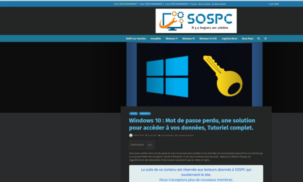

    #98992
    Sinon tu as cet ancien tuto : https://sospc.name/windows-10-mot-de-passe-perdu/
    #98993
    Patrick
    Il y a un gros souci en effet, je ne comprends pas non plus pourquoi le compte Secours est refusé également !
    #98994
    Patrick
    Le tuto ne m'est pas accessible

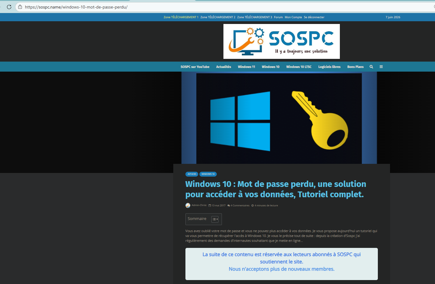

    #98996
    J'ai corrigé l'anomalie d'affichage.
    #98997
    Patrick
    C'était bien Patrick Dev le compte que j'avais créé, c'est comme s'il n'a pas tenu compte du Dev
    #98999
    Patrick
    Ce que je ne comprends pas non plus, c'est que j'avais créé un autre compte Admin sur ce PC et qu'il n'apparait pas dans les comptes sélectionnables !!

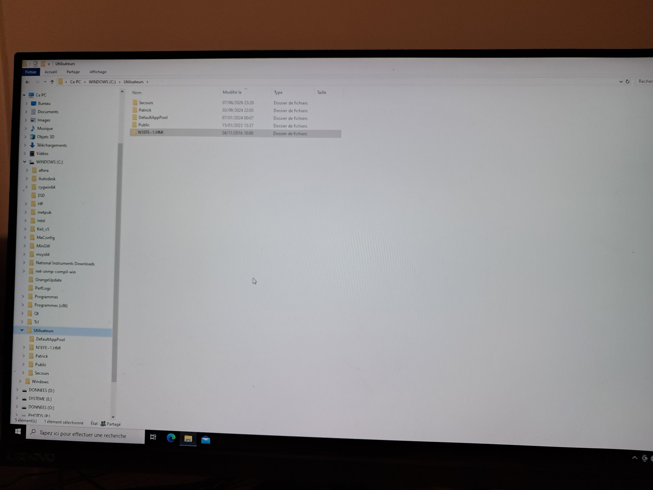

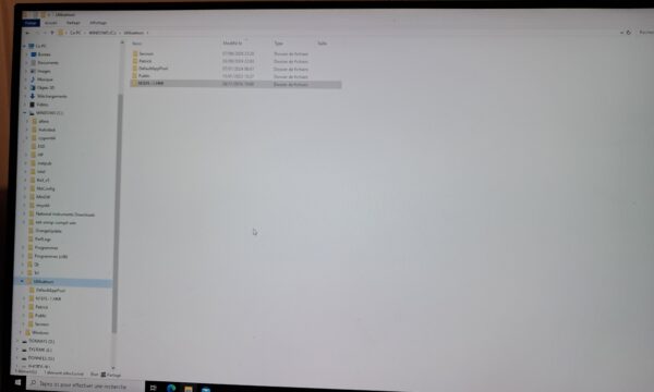

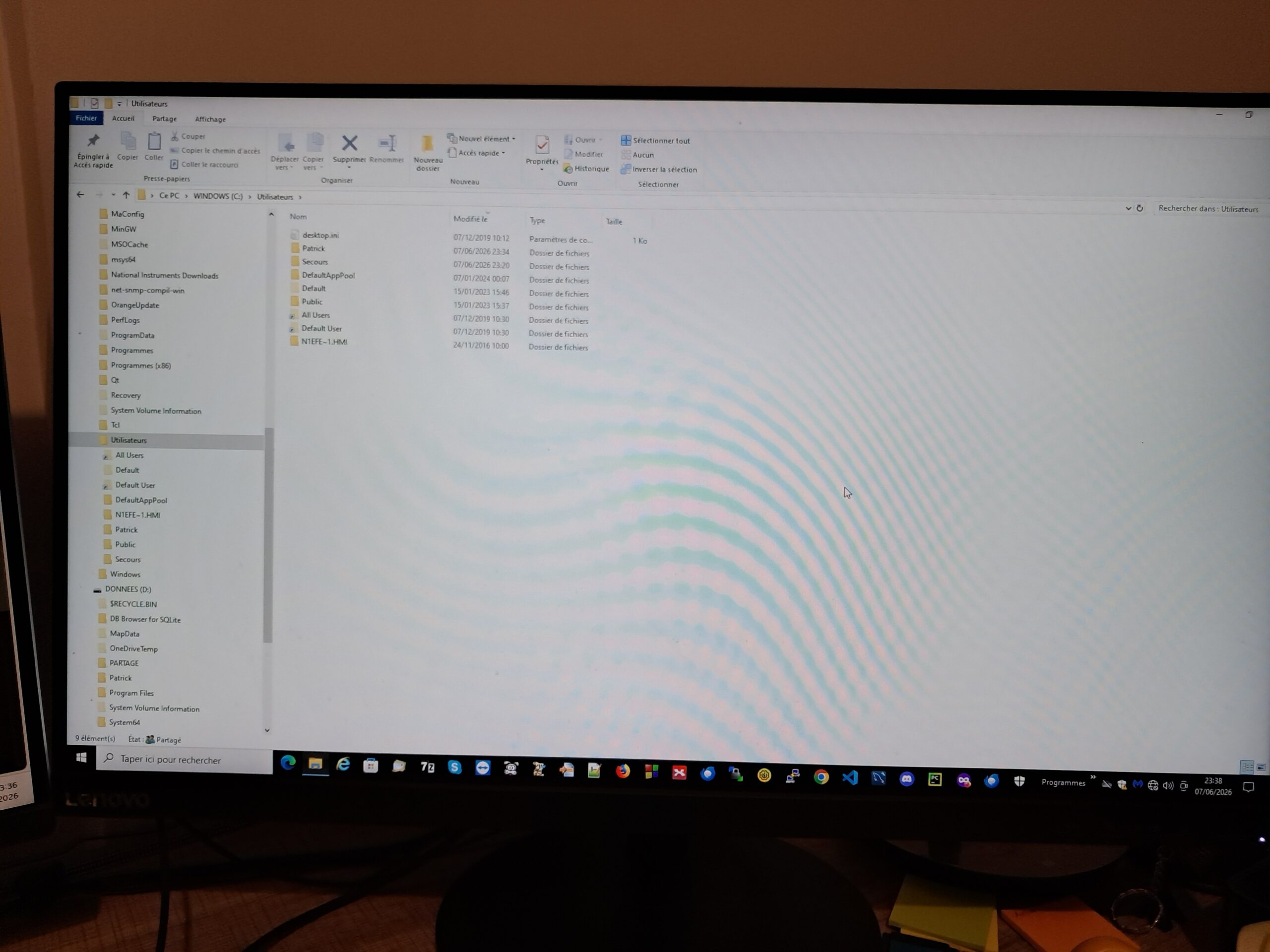

    #99008
    Patrick
    Enfin de retour du boulot après une longue journée (après 4h30 de sommeil seulement pett ).
    Je viens de démarrer le PC W10 et de constater que ce n'est pas bon.
    En fait, le PC a démarré sur l'ancien SSD de l'ancien PC que j'avais connecté à mon PC W10 récent.
    Pour rappel, j'avais un autre PC (de 2014-2015 environ) donc la CM avait lâché après avoir fait un certain nombre de test avec Fernand notamment pour en conclure que le SSD et le HDD sont encore opérationnels. Je les avais donc tous deux raccordés à mon PC W10 récent (celui de 2022).
    Et suite au flashage du bios, j'ai donc démarré sur cet ancien SSD ... d'où la triple confusion : Patrick et non, pas Patrick Dev comme compte (mdp non reconnu), le compte Secours avec pas le bon mot de passe et pas de trace du compte Admin.
    Je vois bien que le bureau est très fourni (et correspond donc à cet ancien PC) ... je n'avais plus les idées très claires pour m'en apercevoir hier soir encore, mais ce soir au démarrage, ça m'a immédiatement sauté aux yeux pour comprendre.
    Du coup, comment faire à présent pour démarrer sur mon vrai PC W10 récent ?
    Faut-il modifier qq chose dans le Bios ou dois-je redéconnecter le SSD correspondant ?
    On verra ensuite pour la reconfiguration de la fréquence DDR.
    • Cette réponse a été modifiée le il y a 5 heures et 33 minutes par Patrick.
    #99010
    Patrick
    J'ai arrêté le PC et déconnecté le SSD puis rebooté le PC ... il a bien redémarré sur le nouveau SSD (NMVE) et je vois bien à présent les comptes dont je parlais hier.
