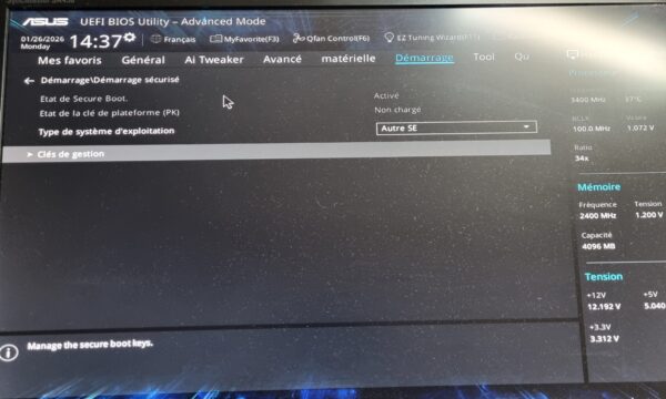

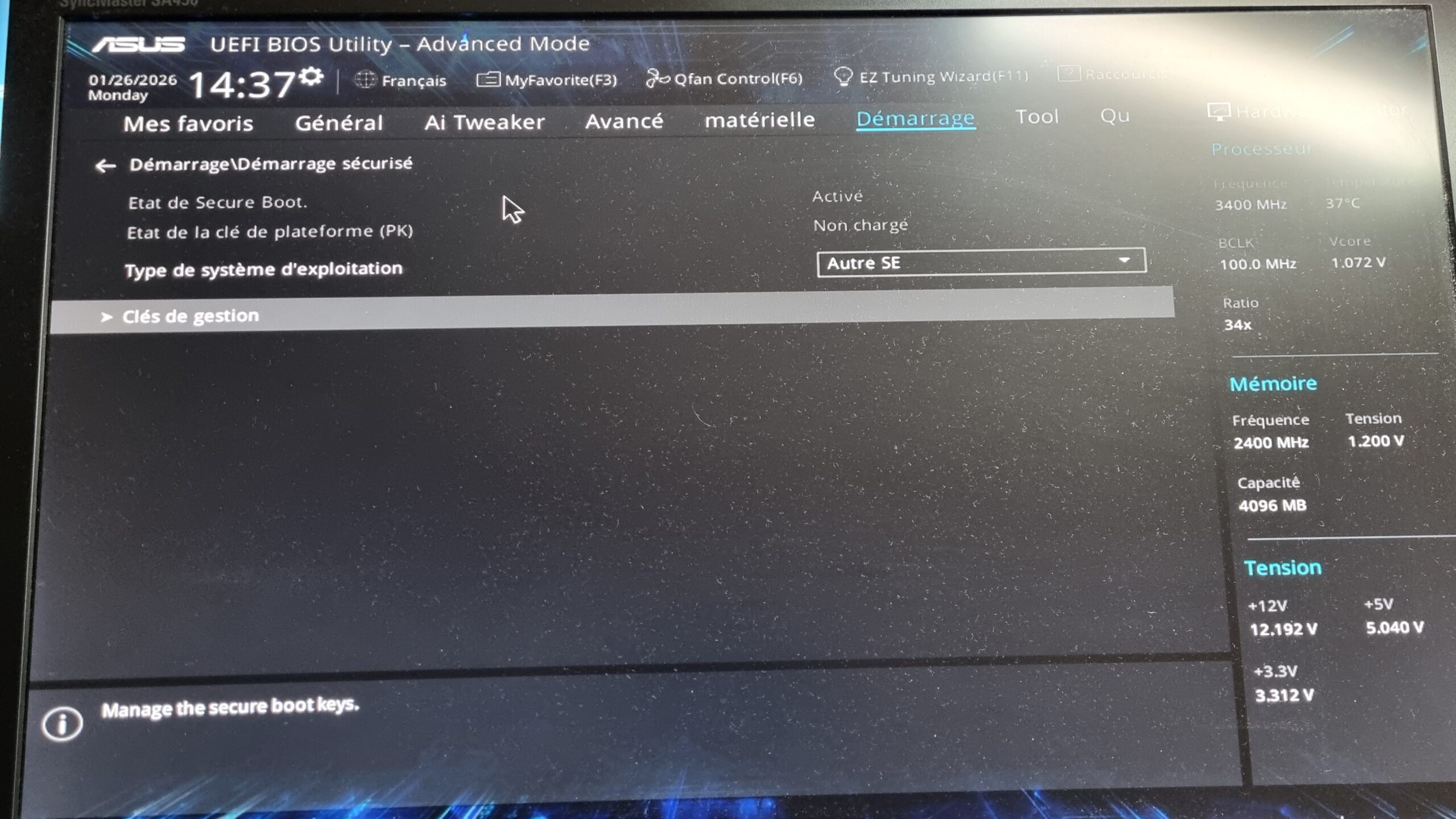

    Suite à la vidéo de Christophe d'hier sur l'obsolescence programmée des certificats de l'UEFI en Juin, j'ai regardé d'un peu plus près mon écran de boot.
    Comme vue sur la photo ci-jointe, il s'agit d'un UEFI Asus de 2016 et qui propose de désactiver le Secure Boot, mais cette option est grisée !!!
    Je précise qu'il s'agit d'une tour achetée en 2018 et fonctionnant sous Win7 32 bits et impassable à Win 11 car je possède moult applis et utilitaires déveoppés en VB6 et que je n'ai ni l'envie ni les moyens de passer sous autre chose, M$ ayant été incapable (ou pas voulu) développer un outil de transition vers .NET (celui qu'ils avaient tenté de proposer étant tout sauf sérieux - pour rester poli !).
    Je pense donc désactiver le Secure boot, mais je ne sais comment faire.
    Voilà, si quelqu'un pouvait m'aider, ce serait sympa.

    Hello Calade,
    tu n'es pas concerné par ce problème de certificat car tu utilises Windows 7.
    Comme expliqué dans la vidéo cela concerne Windows 8, 10 et 11.
    De plus, ton Secure Boot semble activé par défaut, mais c'est une illusion, comme on le voit dans la deuxième capture il n'utilise pas de clé PK et donc aucun certificat ne doit être installé.
    Bref, tu n'as rien à faire.
