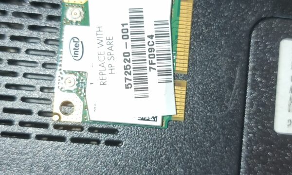

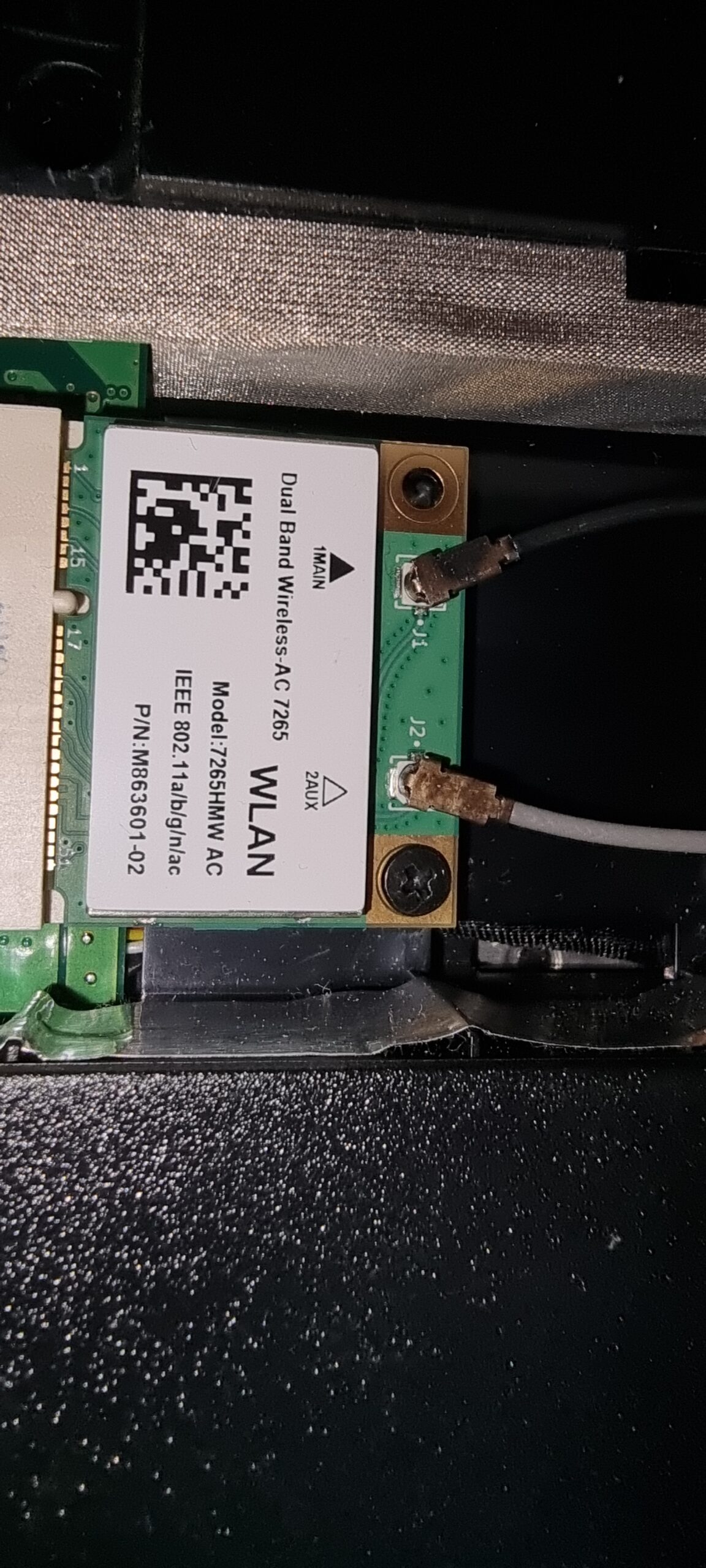

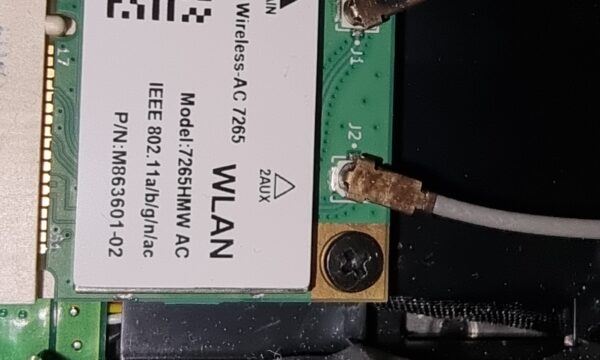

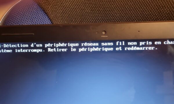

    je viens de recevoir ma carte wifi pour mon HP Compaq.
    Après remplacement, je n'ai plus le message système du début, mais il me dit que la carte non prise en charge ?
    Que faire ?
    Merci de votre aide
    JCT

    Voici ce que nous dit l'IA :
    "La détection d'un périphérique réseau sans fil non pris en charge est un message d'erreur qui apparaît généralement sur les ordinateurs portables. Elle indique que l'ordinateur ne reconnaît pas la carte Wi-Fi interne, ce qui peut empêcher l'appareil de se connecter à Internet.
    Causes possibles
    Problème de pilote : Le pilote de votre carte Wi-Fi est corrompu, obsolète ou mal installé. C'est l'une des causes les plus courantes et les plus faciles à résoudre.
    Problème de BIOS : Le BIOS de votre ordinateur, qui est le logiciel qui gère le démarrage, contient une liste de périphériques réseau sans fil approuvés (une "liste blanche"). Si vous avez remplacé la carte Wi-Fi d'origine par un modèle qui ne figure pas sur cette liste, le BIOS peut la rejeter.
    Problème matériel : La carte Wi-Fi elle-même peut être défectueuse, ou elle est mal insérée dans son port.
    Problème de compatibilité : Si vous avez une carte Wi-Fi plus récente (Wi-Fi 6 par exemple) et un routeur plus ancien, ou vice versa, il est possible qu'ils ne soient pas entièrement compatibles.
    Solutions possibles
    Mettez à jour vos pilotes : C'est la première chose à faire. Allez sur le site web du fabricant de votre ordinateur (HP, Dell, Lenovo, etc.) et téléchargez le dernier pilote pour votre carte réseau sans fil. Vous pouvez aussi utiliser un logiciel comme "Tous Les Drivers" ou "Ma-Config" pour faciliter la détection et la mise à jour des pilotes.
    Mettez à jour le BIOS : Si la mise à jour des pilotes ne fonctionne pas, le problème peut venir du BIOS. Les fabricants de PC publient parfois des mises à jour du BIOS qui ajoutent de nouveaux périphériques à leur liste blanche.
    Vérifiez le matériel : Si vous êtes à l'aise avec l'ouverture de votre ordinateur, vous pouvez vérifier si la carte Wi-Fi est bien en place. Un simple redémarrage ou une réinsertion de la carte peut parfois résoudre le problème.
    Réinitialisez le BIOS : Dans certains cas, réinitialiser les paramètres du BIOS à leurs valeurs par défaut peut être utile.
    Recherchez un problème de compatibilité : Si votre carte réseau ou votre routeur est très récent ou très ancien, il se peut qu'il y ait un problème de compatibilité. Si votre PC est plus ancien, il se peut que sa carte ne supporte pas un canal utilisé par un routeur plus récent.
    Le message d'erreur est souvent accompagné d'un code d'erreur, comme le "104", qui est spécifique à certains fabricants, comme HP, et indique clairement un problème avec la carte Wi-Fi."

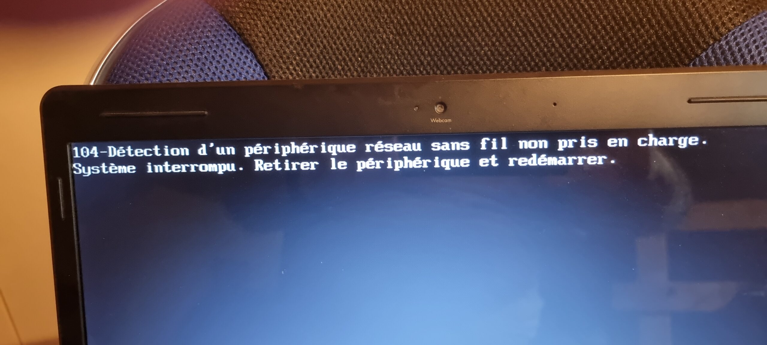

    jean claude
    Bonjour Fernand et Christophe,
    Avec la nouvelle carte Wifi = Erreur 104. le PC ne démarre pas.

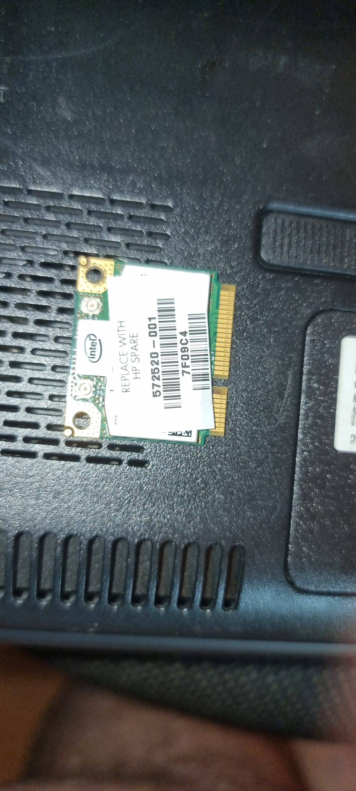

    - J'ai trouvé la même chose sur internet. Problème de liste blanche dans le Bios HP Compaq.
    Avec mon ancienne carte :
    1 - si je retire la carte du support : Module non reconnu
    2 - si je retire les connexions des deux fils, blanc et noir : Module non reconnu.
    Résultat, j'ai trouvé sur eBay la même carte que mon ancienne qui fonctionnait bien avant.
    J'espère que cette solution réglera mon problème ?
    Sinon comment supprimer ce message module non reconnu au démarrage, même avec un USB wifi.
    j'attends vos idées pour me sortir de ce problème.
    JCT

    Concernant la carte wifi, j'avais cru comprendre que c'était la même, ce n'était pas le cas ? Et j'ignorais qu'il existait une liste de périphériques blacklistés :wacko:
    As-tu déjà lancé l'achat de la carte wifi de remplacement ? Si non, tu pourrais essayer avec un dongle wifi, comme je l'avais dit au début. Normalement, ça ne devrait pas poser de problèmes, autre que parfois des déconnexions intempestives, mais ça fonctionne !
    https://www.cdiscount.com/informatique/materiel-reseau-wifi-internet-bluetooth/tp-link-cle-wifi-puissante-ac1300-mbps-adaptateur/f-107151213-tpl6935364083830.html#mpos=0|mp

    Sinon, pour l'erreur 104 :
    "L'erreur "104" lors du démarrage d'un PC peut avoir diverses causes, allant de problèmes logiciels à des soucis matériels. Il est important de déterminer la nature exacte du problème avant de procéder à une réparation.
    Voici quelques pistes à explorer pour identifier et résoudre le problème :
    1. Vérifier les connexions physiques:
    Assurez-vous que tous les câbles sont correctement branchés (alimentation, écran, clavier, souris, etc.).
    Vérifiez que la carte graphique, la RAM et les autres composants sont bien insérés dans leurs slots.
    2. Dépannage via le BIOS/UEFI:
    Accédez au BIOS/UEFI en appuyant sur la touche appropriée lors du démarrage (généralement F2, F10, F12, ou Suppr).
    Vérifiez que le disque dur ou SSD est détecté et que l'ordre de démarrage est correct.
    Si vous avez récemment modifié les paramètres du BIOS/UEFI, essayez de les réinitialiser aux valeurs par défaut.
    3. Dépannage du système d'exploitation:
    Réparation automatique:
    Si Windows ne démarre pas, essayez d'utiliser la fonction de réparation automatique (souvent disponible en appuyant sur F11 ou en utilisant une clé USB d'installation de Windows).
    Mode sans échec:
    Démarrez en mode sans échec pour voir si le problème est lié à un pilote ou un programme spécifique.
    Réinstallation de Windows:
    Si les méthodes précédentes ne fonctionnent pas, vous devrez peut-être envisager une réinstallation de Windows.
    4. Identifier le code d'erreur précis:
    Si le code d'erreur "104" est accompagné d'un autre code (par exemple, 0x104), consultez la documentation de ce code pour des informations plus spécifiques.
    Si le code est lié à un logiciel particulier (par exemple, Adobe Acrobat, Webex, Microsoft Remote Desktop), recherchez des solutions spécifiques à ce logiciel.
    5. Vérification des pilotes:
    Si l'erreur est liée à un périphérique spécifique, mettez à jour son pilote depuis le Gestionnaire de périphériques (accessible en faisant un clic droit sur le menu Démarrer et en sélectionnant "Gestionnaire de périphériques").
    Vous pouvez également essayer de revenir à une version précédente du pilote.
    6. Problèmes matériels:
    Si vous suspectez un problème matériel, il peut être nécessaire de faire appel à un professionnel pour diagnostiquer et réparer le matériel défectueux (disque dur, carte mère, etc.).
    En résumé, pour résoudre l'erreur 104, commencez par vérifier les connexions physiques et les paramètres du BIOS/UEFI. Ensuite, explorez les options de réparation automatique ou de démarrage en mode sans échec. Si le problème persiste, recherchez des solutions spécifiques au code d'erreur rencontré ou envisagez une réinstallation de Windows ou une intervention d'un professionnel. "

    je résume :
    1 - avec ma nouvelle carte wifi ==> erreur 104 ==> plus accès ==> je suis obligé de redémarrer.
    2 - avec mon ancienne carte wifi ==> Module non reconnu ==> après avoir accepté le PC démarre sans problème
    3 - je ne branche aucune carte wifi ==> Module non reconnu ==> idem 2
    Il semble bien que HP Compaq vérifie la présence de ses caractéristiques (liste blanche).
    Le wifi fonctionne très bien avec une clé USB wifi externe.
    Est-il possible de supprimer ce message ? avez-vous une idée ?
    JCT

    je viens de recevoir la carte wifi identique à celle en erreur, tout fonctionne en wifi.
    Ce qui signifie qu'il y a bien une liste blanche qui empêche de mettre d'autres cartes sur un Compaq HP CQ71.
    Il faut le savoir.
