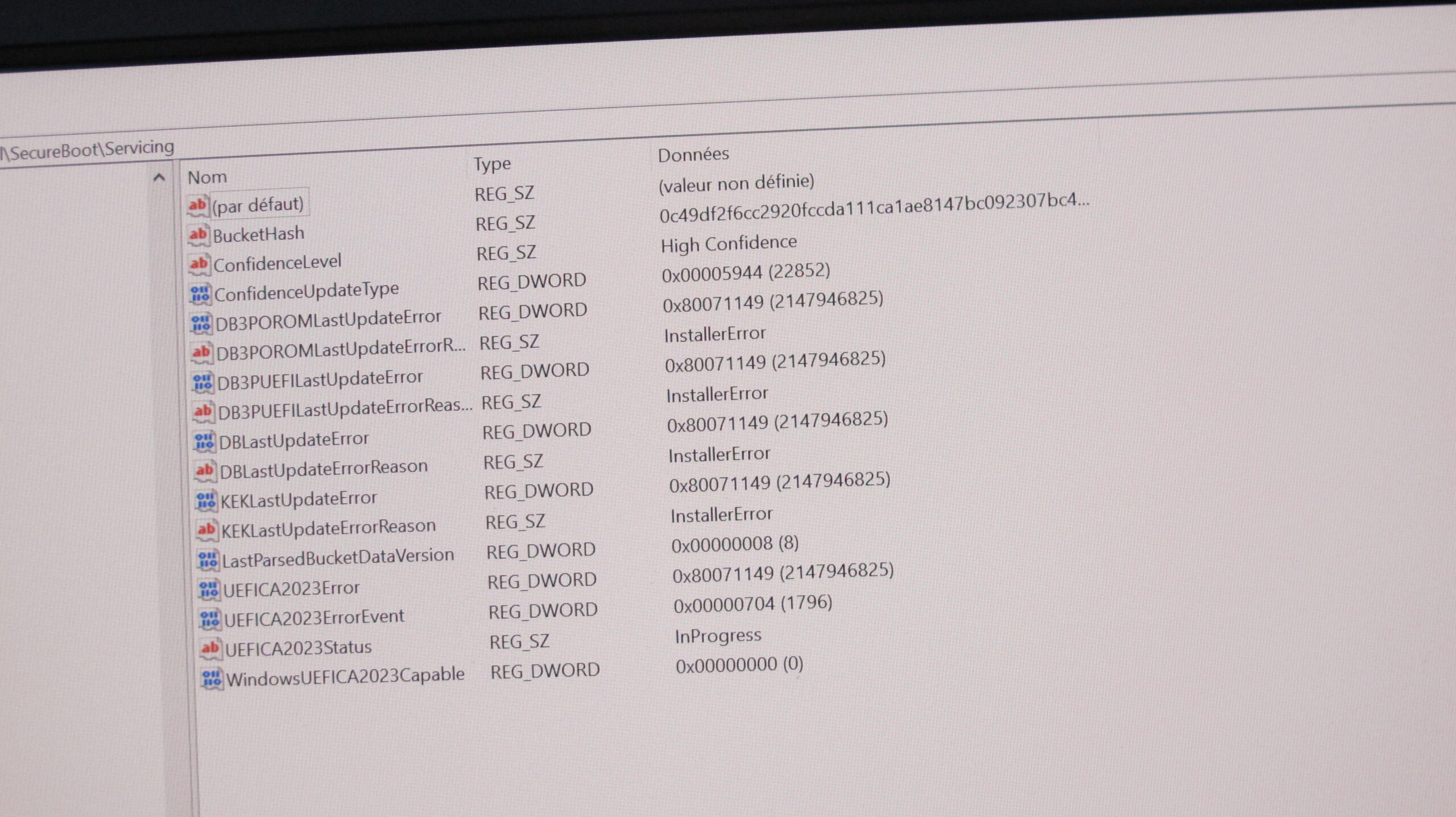

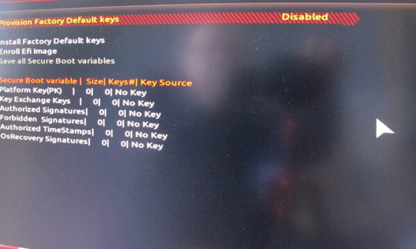

    Bonjour tout le monde, problème que je n'arrive pas à résoudre !! impossibilité d'installer CA 2023. Depuis le début j'ai essayé toutes les solutions proposées dans les mails, sauf Rufus. L'observateur d'événement m'indique : TPM-WMI évent ID 1801 : les certificats de démarrage sécurisés mis à jour sont disponibles sur cet appareil, mais n'ont pas été appliqués au micro programme, et sur l’éditeur de registre : error 0x8071149 : le démarrage sécurisé  n'est pas activé! et si j'active, Windows ne démarre pas. Dans mises à jour Windows update, je n’ai pas la KB 5075912, je passe de KB 5077863 à KB 5081277 et KB 5078885 la dernière.
    Quand je redémarre avec sécure boot activé, voilà la page affichée:
    Impossible de créer sbatlevelRT
    Impossible de créer Moklist TrustedRT : volume plein
    Une erreur grave s’est produite : import_mok_state() a échoué :volume plein.
    Je suis en dual boot sur disque différent : disque C partition EFI 548 Mo et sur le disque linux : partition EFI 512 Mo
    Quand j’ouvre linux : une page avant le bureau : EFI stub: WARNING : Échec de la récupération des données pour l’événement 1 :0x8000000000000b. et linux s’ouvre.

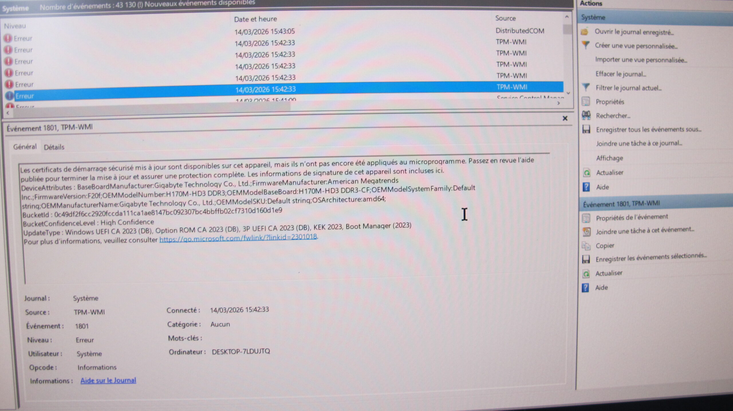

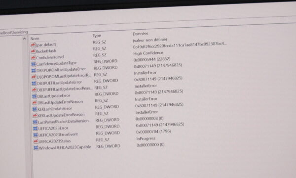

    Je réouvre Windows à l’obsevateur d’événement : événement :1796
    Si j’ai compris quelque chose ?? Le micro programme est saturé, il faudrait supprimer les dernières clé, et ainsi avoir de l’espace !?
    Carte mère Gigabyte H170M HD3– DDR3. Windows 10 pro 22H2 19045-7058
    Merci de pouvoir me dépanner. Jean louis.

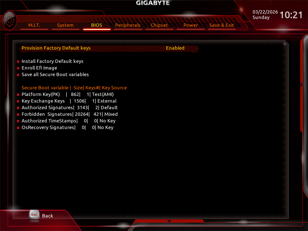

    2. Réinitialiser ou mettre à jour les clés Secure Boot
    Parfois, le Secure Boot est "activé" mais les clés de cryptage sont absentes.  YouTube
    Allez dans la section Sécurité ou Boot du BIOS.
    Cherchez l'option Key Management (Gestion des clés).
    Sélectionnez "Install Default Secure Boot Keys" (Installer les clés par défaut).
    Sauvegardez et quittez (F10).
    3. Passer en mode "Utilisateur" (User Mode)
    Si le Secure Boot est en mode "Setup", Windows peut ne pas le reconnaître.
    Dans la section Secure Boot, assurez-vous que l'état n'est pas "Setup" mais bien "User". L'installation des clés par défaut (étape 2) règle souvent ce problème.

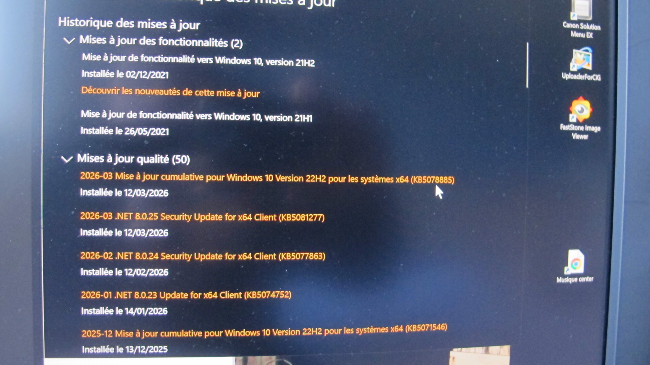

    Je rappelle que les pré-requis INDISPENSABLES pour pouvoir installer les certificats 2023 sont :
    • Que le PC soit en UEFI et non en CSM-Legacy (autrement dit pas en BIOS) ;
    • Que le disque qui contient Windows (qu'il soit HDD ou SSD, apparemment ça n'a pas d'importance - c'est généralement le C) soit en GPT et non en MBR ;
    • Que Windows soit une version 64 bits et non une 32 bits (Windows 10 ou Windows 11, ça n'a pas d'importance (sauf que Win 11 32 bits n'existe pas, Win 11 est automatiquement 64 bits...)) ;
    • Que le démarrage sécurisé (Secure Boot) soit activé et... détecté comme tel par Windows ;
    • Que les dernières mises à jour Windows soient installées (en tout cas les MAJ "indispensables").
    Toutefois, il semblerait que la puce TPM 2.0 ne soit pas nécessaire et/ou activée... contrairement aux pré-requis pour installer Win 11 "légalement".

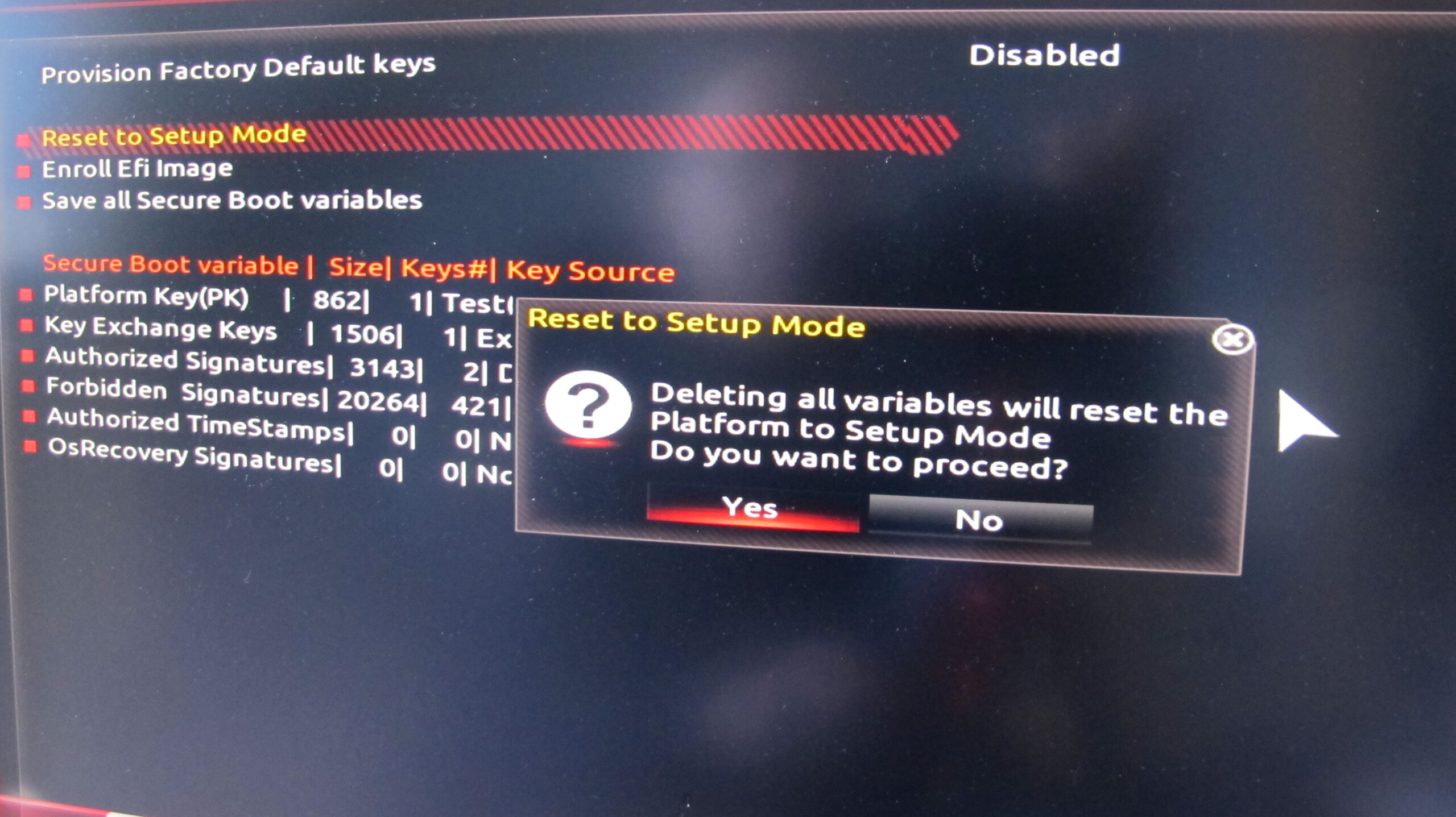

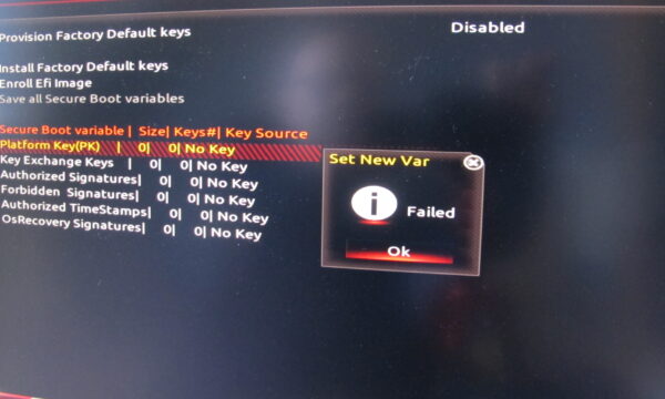

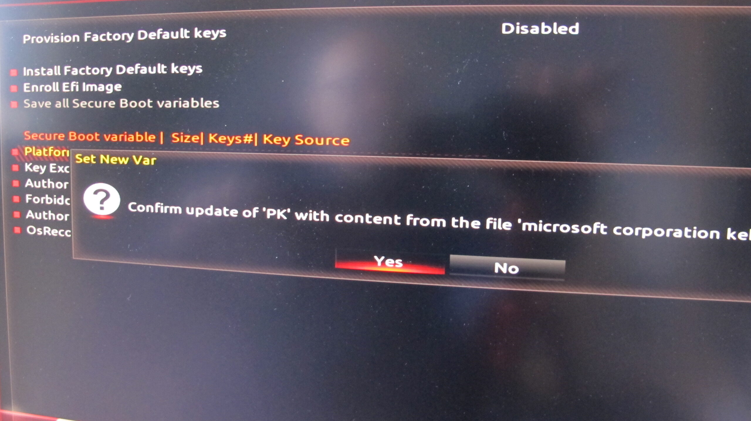

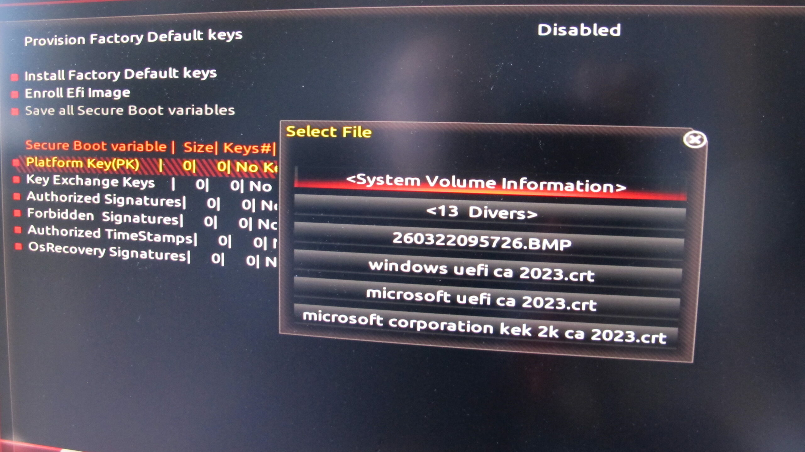

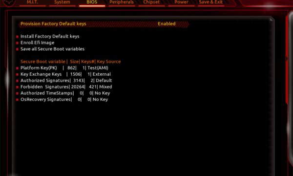

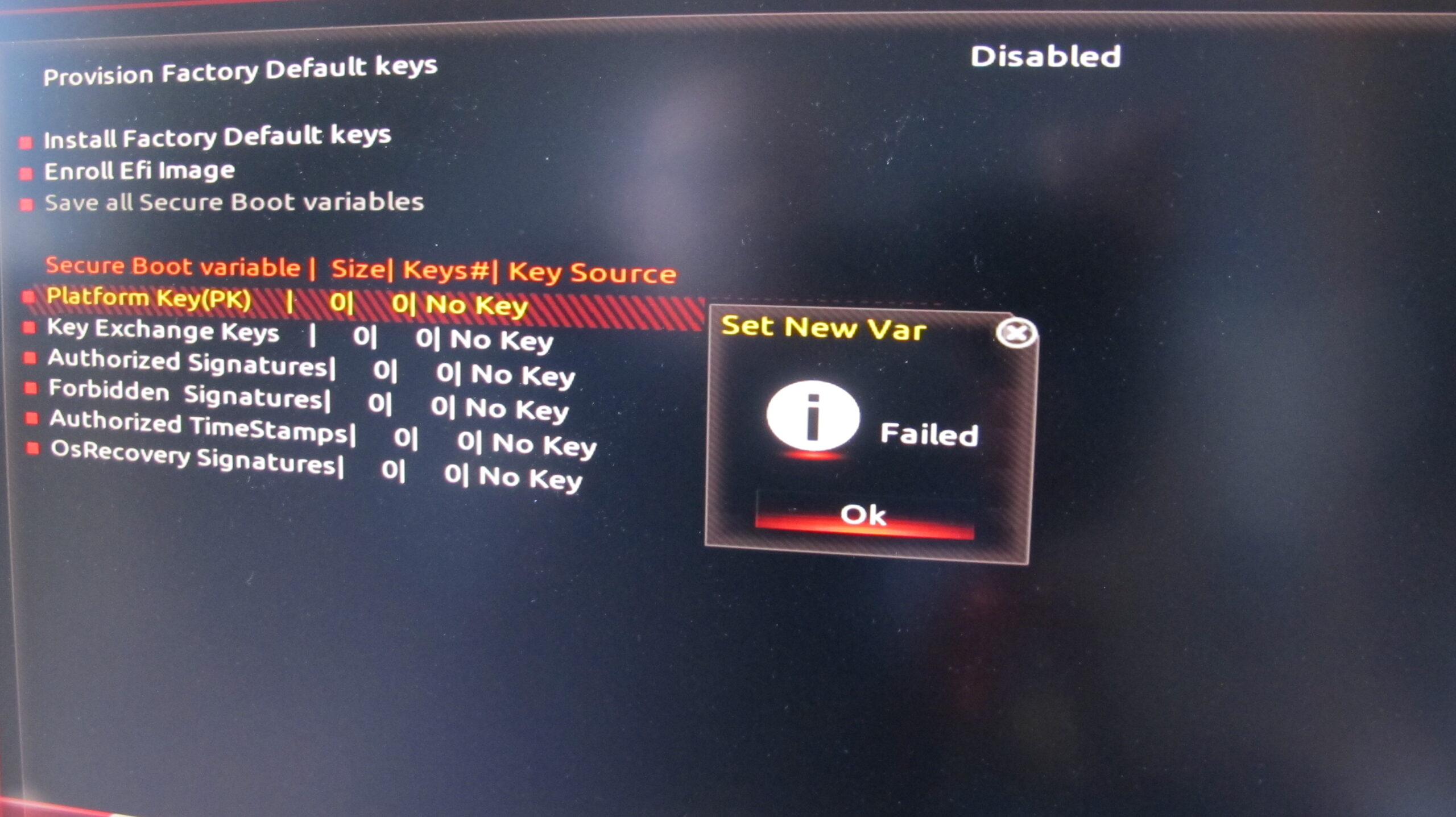

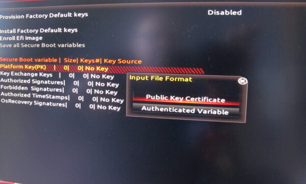

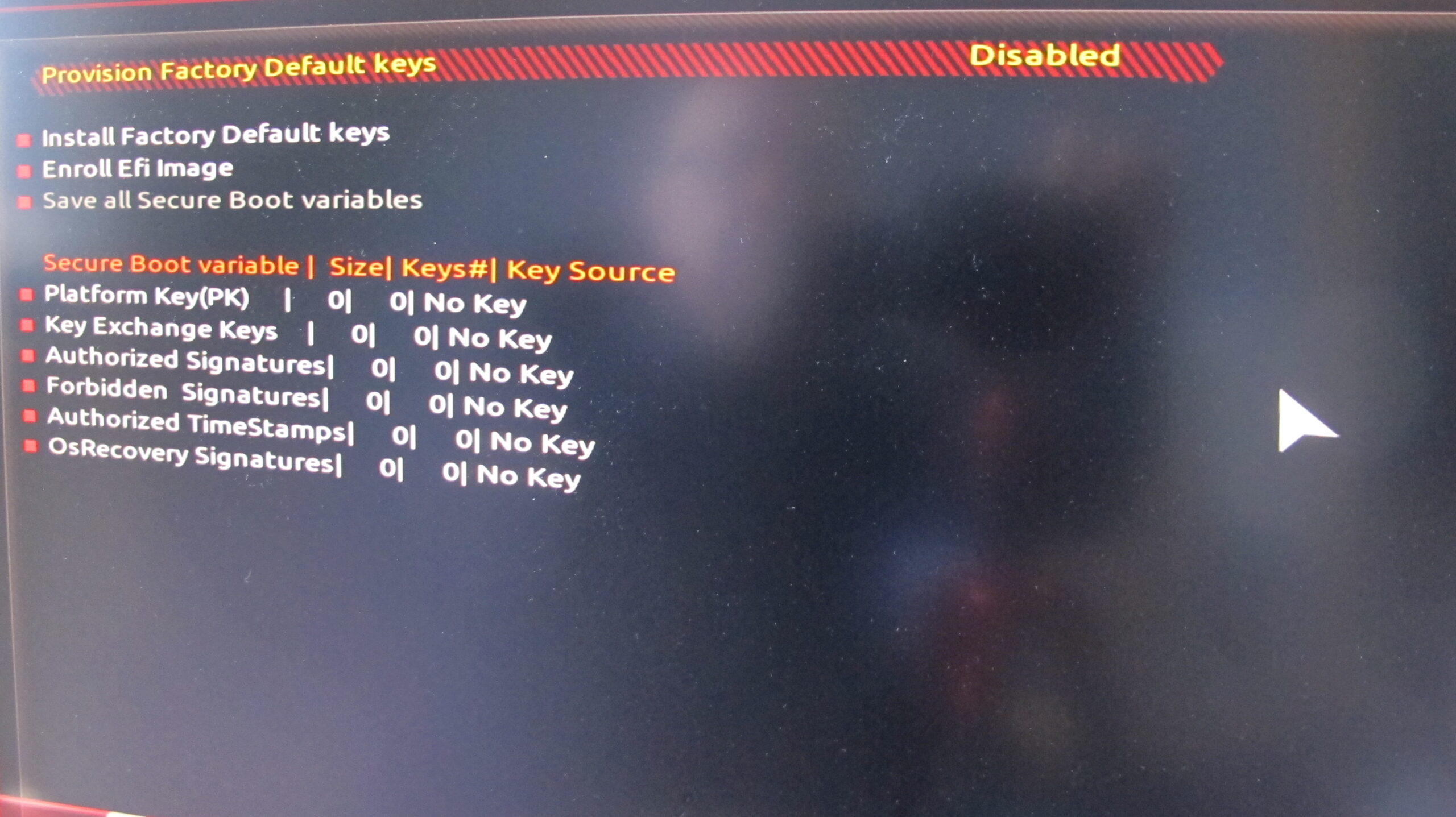

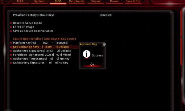

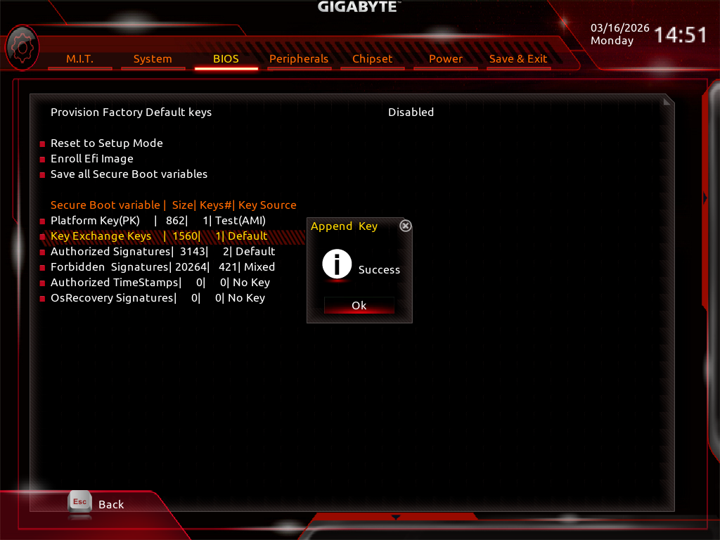

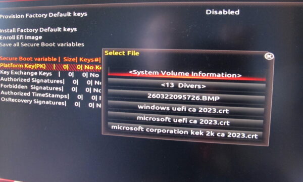

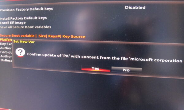

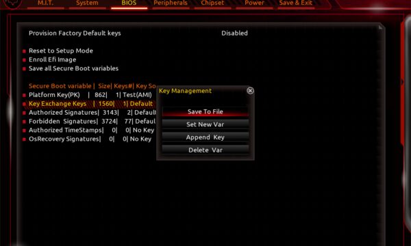

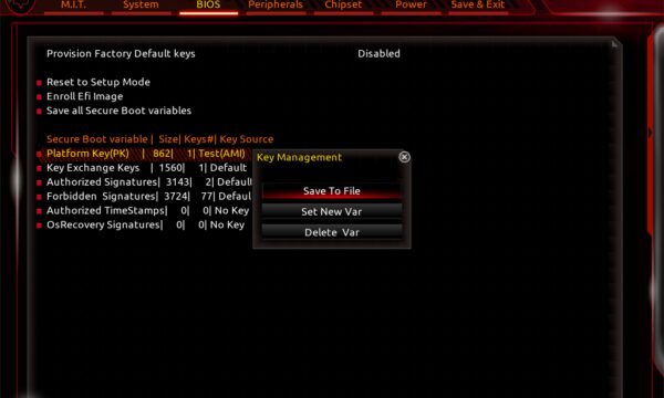

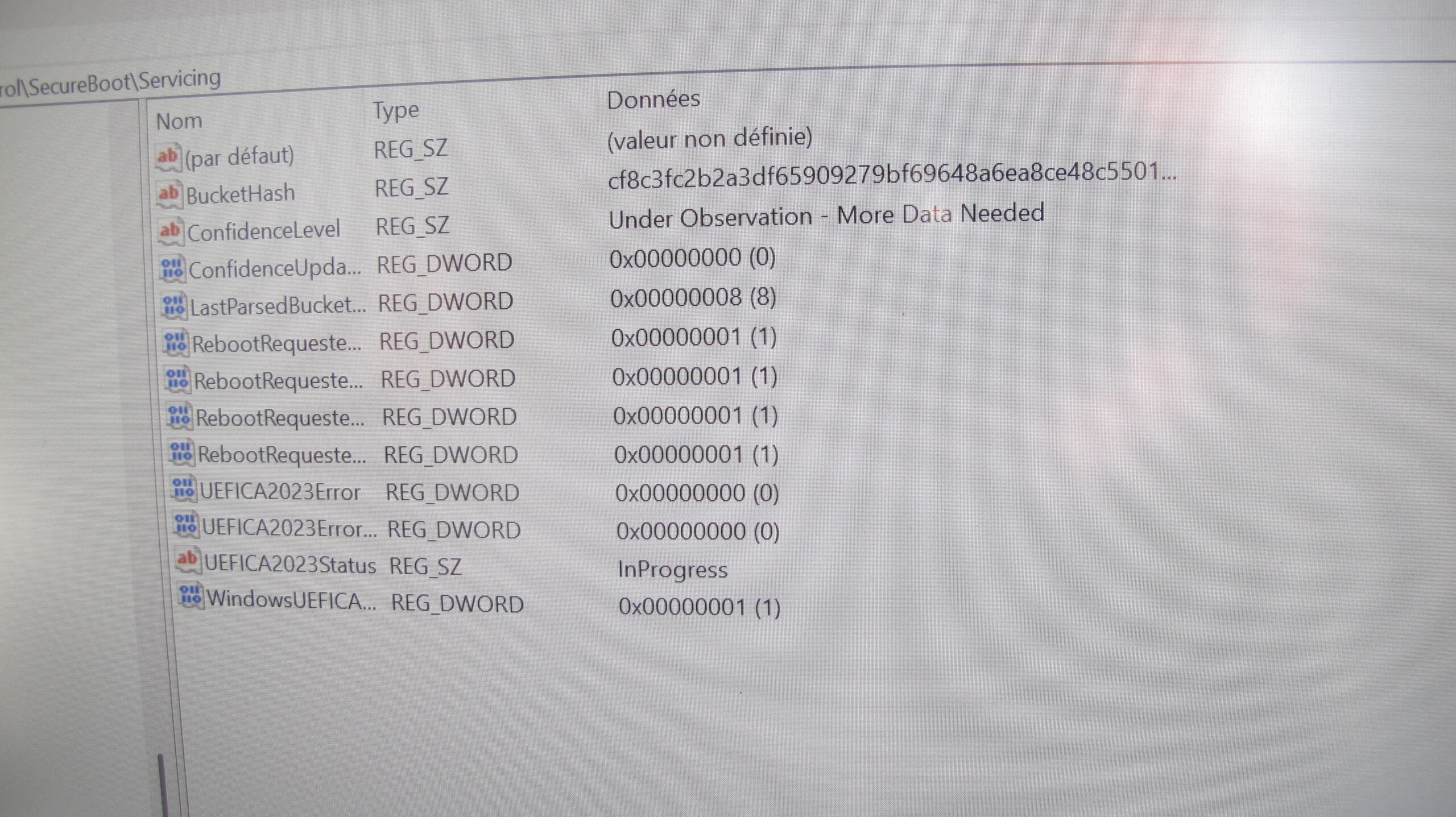

    Bonjour Christian, je vais détailler, les actions faites, au début secure boot activé « pas de problème Windows à toujours bien démarré ça depuis xtemps.
    J’ai effectué la première manip. Par les commandes Via le tuto de Christophe : « forcer l’installation des certificats CA 2023 sans se rendre dans le bios » bien suivi les directives « power shell admin, copié collé les commandes redémarrage deux fois j’ai contrôlé à l’éditeur: inprogress et 0x0 (1) passé à l’invite de commande admin. Copié collé les commandes, repassé à powershell copié collé la commande. Vérification dans l’éditeur et là cata! J’ouvre le bios pour voir l’activation du secure boot il était désactivé ,j’active et plus moyen d’ouvrir W. ( par contre je peux ouvrir linux mais il a pris des proportions géante le bureau, la police etc, mais je ne m’en inquiète pas, redémarre et toujours pareil, rien! je désactive secure boot et la ça redémarre Windows est là. Bon là je fait court. Cet exercice je l’ai fait trois fois, et avec toujours le même résultat.

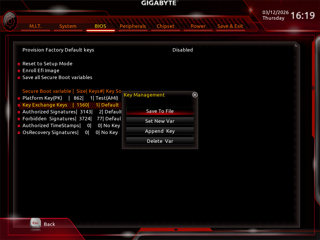

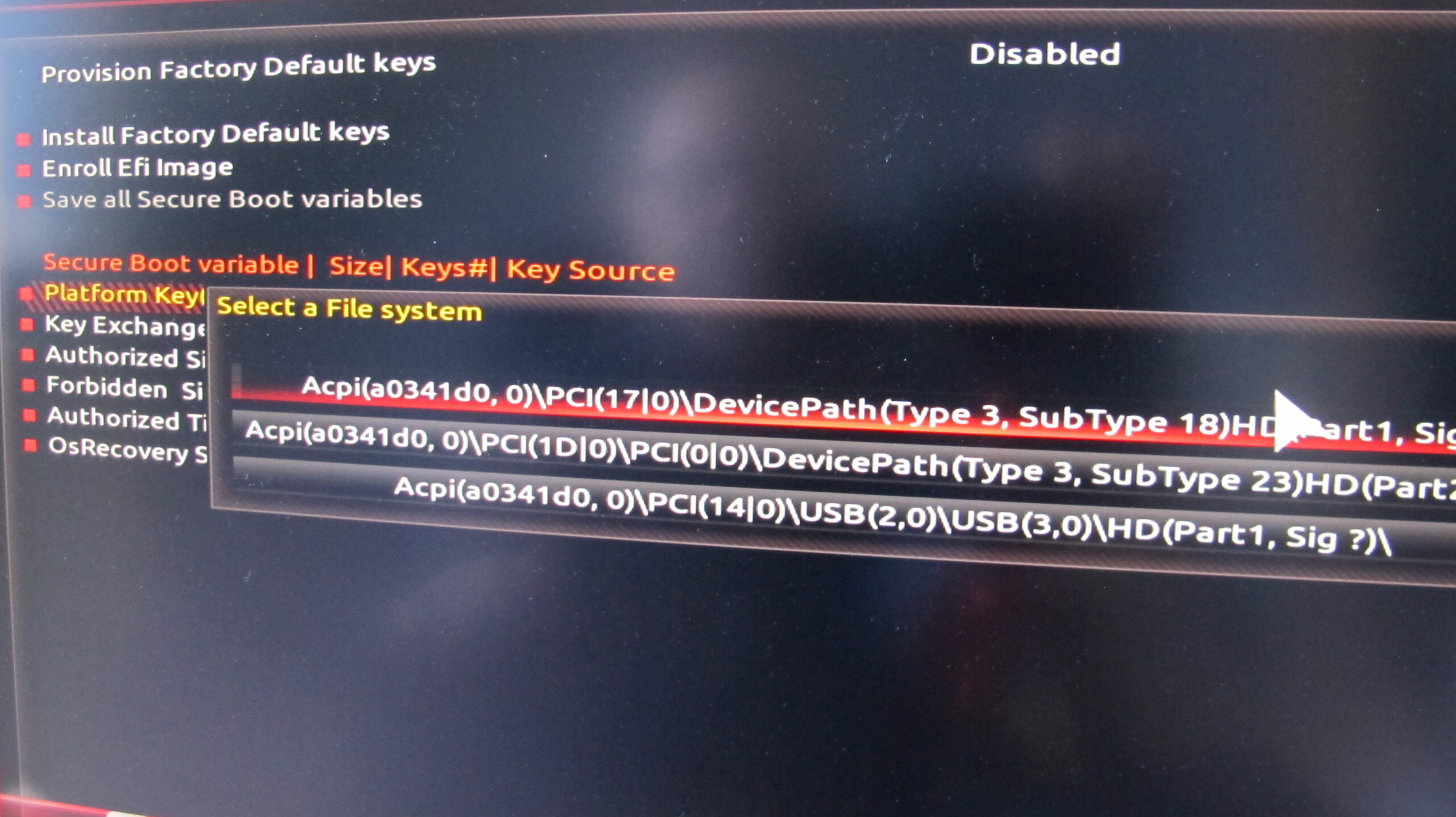

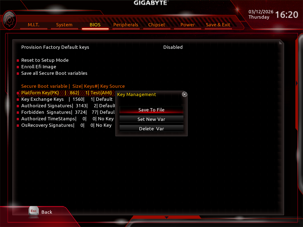

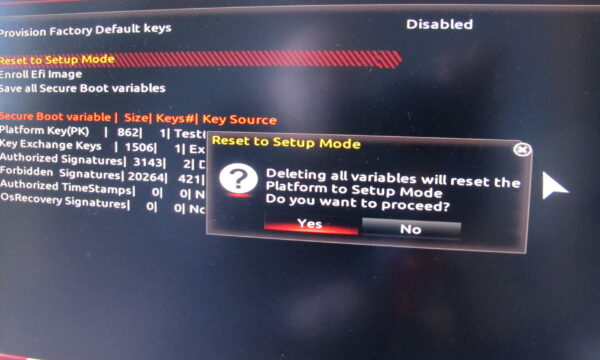

    J’essaye par le bios et pas de résultats et le bios n’est pas en français ( l’anglais , chinois, coréen etc)
    Dans key management j’ai supprimé les clés et réinstallé les clés par défaut usine pour voir si je pouvais ouvrir W. mai toujours pareil. J’ai essayé avec les clés de Christophe chargées sur clé USB et après trois quatre essais réussi à avoir une clé d’installée. Là j’ai fait court, j’ai des captures sur le tel. depuis le 13/02 ( j’arrive pas à copier et les mettre sur le PC «  Redmi note 13. ») Voila les épisodes ( et j'ai du en oubliés)   Jean louis.
    #98230
