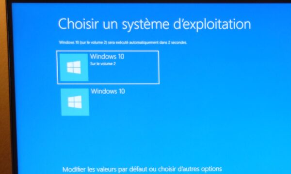

    Pour le 2 et le 3, pas de souci. Pour le 1, c'était en grisé et je n'ai pas trouvé comment le faire.
    J'ai quand même tenté la manip.... et j'ai pu reprendre la main sur le PC. Tentative de réparation à l'aide d'une clé réalisée avec media creation tool. J'ai bien choisi l'option de conserver mes fichiers. Résultat : j'ai un démarrage bizarre avec deux options pour windows... (cf. photo).
    Celle du bas me renvoie immédiatement sur l'écran bleu que j'avais avant avec le message winload.exe ne peut être chargé.
    Celle du haut  démarre windows... mais sans mes fichiers et mes programmes.... sauf à la racine du disque C sur laquelle je retrouve les quelques fichiers texte et images que j'y avais mis..! Il y a bien un dosiier windows.old, mais en très mauvais état. La récuperation fonctionne de façon erratique.

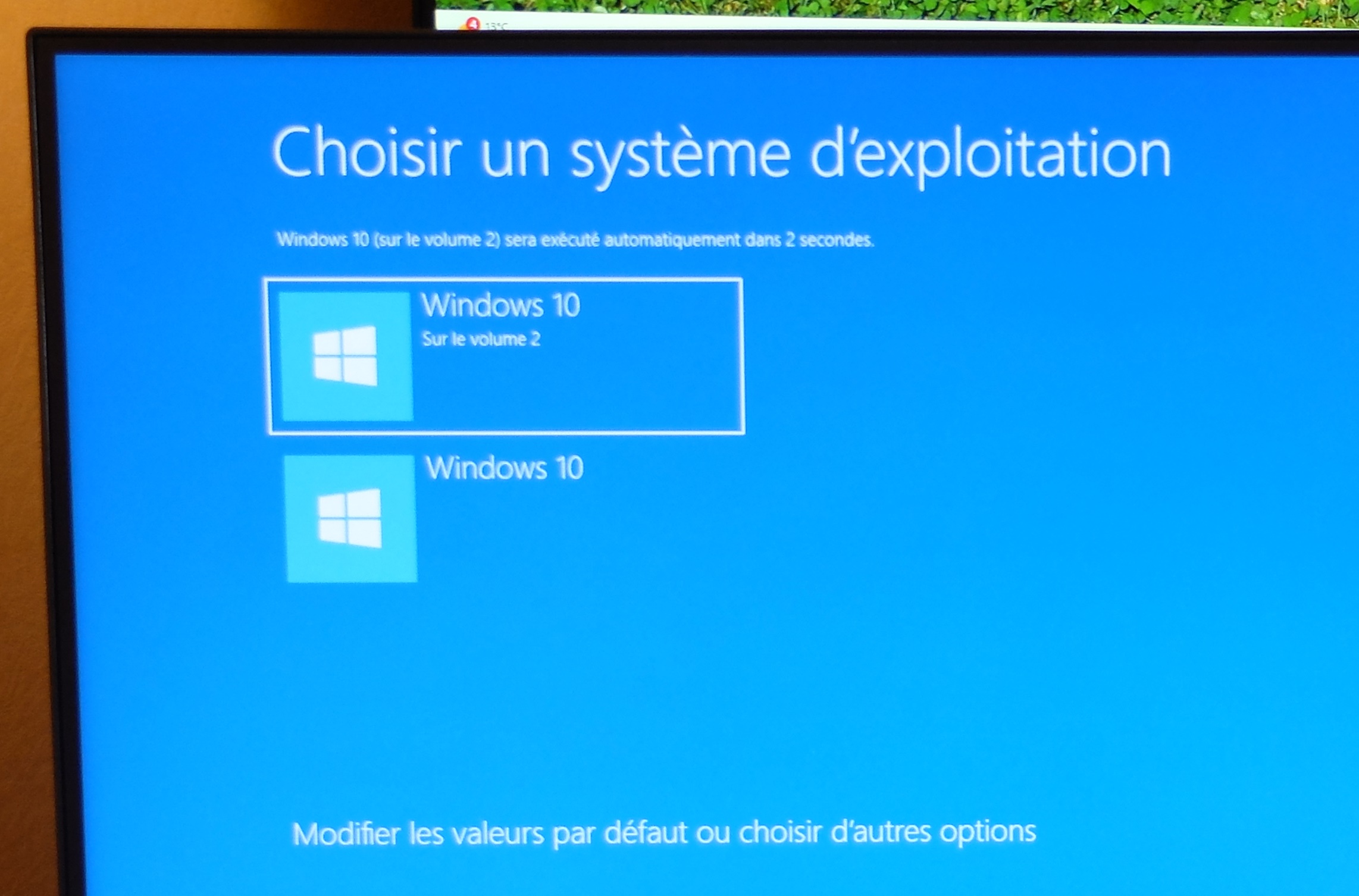

    J'ai quand même tenté la manip... et j'ai pu reprendre la main sur le PC. Tentative de réparation avec une clé réalisée avec media creation tool. J'ai bien choisi l'option de conserver mes fichiers. Résultat : j'ai un démarrage bizarre avec deux options pour windows .. (cf. photo).
    Celle du bas me renvoie immédiatement sur l'écran bleu que j'avais au démarrage aevc le message winload.exe ne peut être chargé... (cf. photo).
    Celle du haut démarre bien windows... mais sans mes fichiers et mes programmes.... sauf à la racine de C sur laquelle je retrouve les quelques fichiers texte et images que j'y avais déposés (?). Il y a un dossier windows.old, mais en très mauvais état. La récupération fonctonne de façon erratique.
