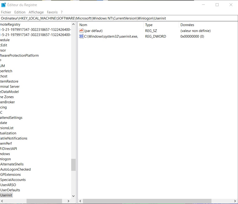

    Il n'en est pas de même pour Userinit dans Régédit qui est absent comme le montre la copie d'écran.

    #94867
    Didpoy
    Cliquer sur WINLOGON
    Si USERINIT n'exite pas, créer une valeur chaine nommée : USERINIT
    Et mettre comme valeur : C:\Windows\system32\userinit.exe,
    (mettre la virgule)
    #94868
    Voilà création Userinit : est-ce bien cela ? J'ai mis "virgule" après "exe" est-ce bon ?
    #94870
    Didpoy
    non pas bon efface ce que tu a ajouté... supprimer ce que tu as fait
    Il faut créer une valeur nommée : USERINIT dans la fenetre de droite, l'ouvrir et mettre : C:\Windows\system32\userinit.exe,
    • Cette réponse a été modifiée le il y a 11 mois et 2 semaines par Didpoy.
    #94871
    Désolé pour l'erreur j'ai corrigé
    #94876
    J'ai redémarré l'ordi et relancé "invite de commande" et j'ai le même résultat que la première fois.
    Que dois-je voir pour savoir si c'est bon ?
    #94879
    Didpoy
    #94881
    J'ai créé Userinit mais impossible de mettre en majuscule est-ce important et est-ce correct ? Merci

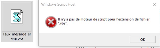

    #94884
    J'ai redémarré et quand je clic sur faux messages j'obtiens un message d'erreur pièce jointe.
    #94886
    Didpoy
    Le message d'erreur "il n'y a pas de moteur de script pour l'extension .vbs" indique souvent un problème avec les fichiers Windows Script Host ou un paramètre lié au moteur de script VBScript. Voici quelques pistes pour le résoudre :
    - Vérifier Windows Script Host : Assurez-vous qu'il est activé. Vous pouvez le vérifier dans le registre Windows :- Appuyez sur Win + R, tapez regedit et appuyez sur Entrée.
    - Accédez à cette clé : HKEY_LOCAL_MACHINE\Software\Microsoft\Windows Script Host\Settings.
    - Vérifiez que la valeur Enabled est définie sur 1.
    - Réparer VBScript : Essayez de réenregistrer le fichier VBScript.dll :- Ouvrez l'invite de commande en mode administrateur.
    - Tapez la commande suivante : regsvr32 vbscript.dll et appuyez sur Entrée.
    Tu as quelle version de Windows ?
    #94887
    La valeur Enable est bien sur 1.
    Vbscript.dll a bien réussi.
    L'erreur VBS est toujours présente.
    Je suis Windows 10.
    Quelle suite et que vérifier maintenant ?
    Bonne soirée
    #94897
    Didpoy
    Salut,
    Là pour le moment, je sèche sur le problème ! bgh
    Mais tu peux essayer GetWindowsText sur ton message d'erreur et voir si tu peux récupérer le texte de l'erreur.
    Je vais chercher plus loin...
    Désolé.
