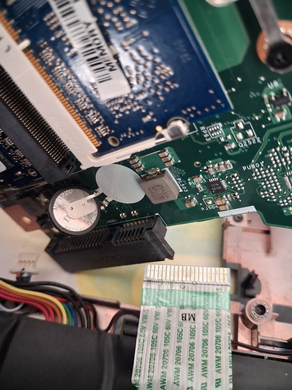

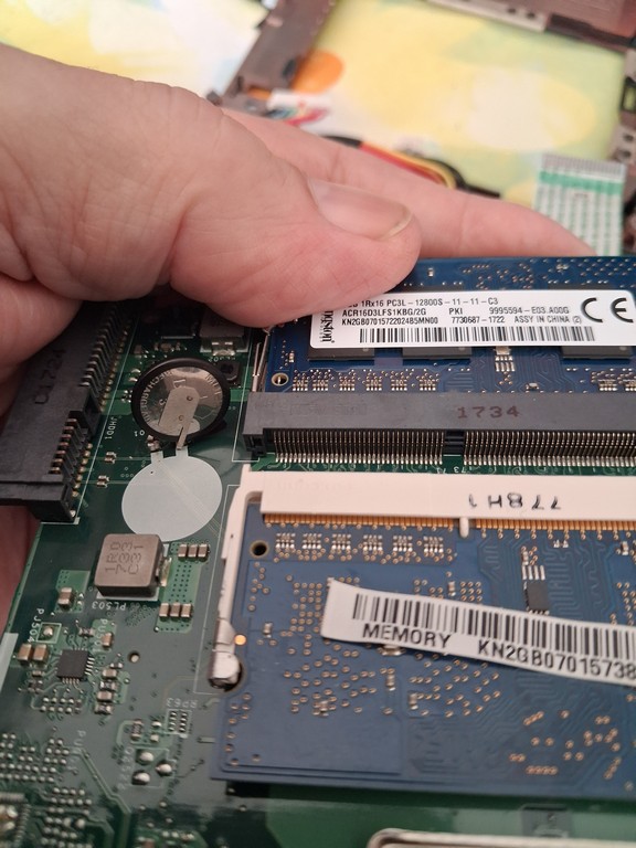

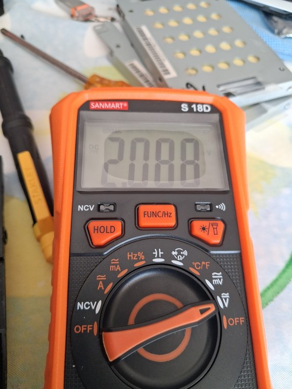

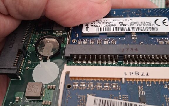

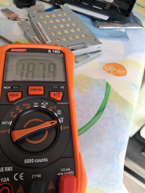

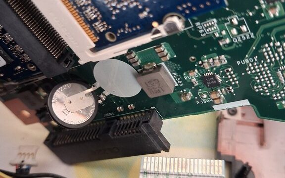

    J'ai mangé sur le pouce pour avancer un peu et voilà le résultat en pièces jointes.
    J'ai trouvé cette pile sur Amazon et commandée avec réception samedi. On verra bien.
    Que penses-tu de ce que j'ai joins. Merci pour tes commentaires qui seront bienvenus notamment sur le voltage de la pile.

    Ca a bien l'air d'être la pile "CR2032" du BIOS, mais habituellement ces piles ne sont pas soudées, en tout cas sur les desktops (PC de bureau). Pour les laptops (portables), c'est bien possible... Ce genre de pile est très bon marché, donc si l'autre n'était pas (encore) vide, ce n'est pas une mauvaise chose de la remplacer quand même, et tu seras reparti pour quelques années.
    A propos, ça peut être une barrette de RAM qui a lâché aussi, combien as-tu de barrettes de RAM ? S'il y en a deux, tu peux peut être essayer de démarrer avec une seule, puis avec l'autre. Et s'il n'y en a qu'une, ben essayer de trouver une du même modèle...
