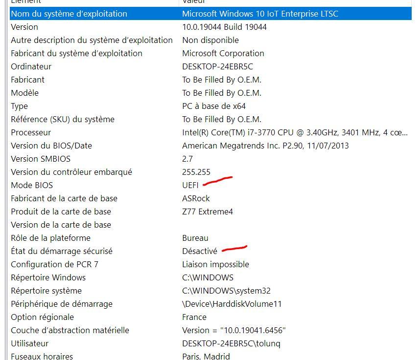

    A mon tour....
    j'ai une vieille CM azrock Z77 extreme4. je suis en bios uefi avec possibilité de secure boot.
    Il est activé dans le bios mais visiblement non.
    on peut voir que le secure boot est sur enable mais son état est disable.

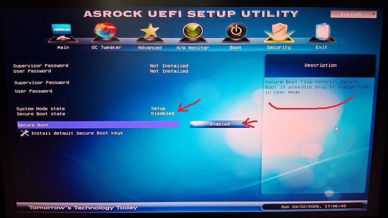

    Sue la droite en description, il est mis que le secure boot est possible si je suis en User mode.
    Je suppose que pour être en user mode il faut que je clic sur 'install default secure boot keys'.
    Mais là je n'ai jamais osé... je dois être un peu couillu... en fait j'ai juste peur de claquer mon bios et plus de démarrage après. là c'est mon pc de bureau sont je me sers tous les jours et qui fonctionne très bien !
    Que dois je faire ? qu'est ce que ça va faire dans le bios si je clic sur ce 'install default secure boot keys' ?
    par contre je précise que je n'ai ni puce TPM 2 ni TPM 1.2.
    Je ne sais pas si cela va jouer sur le secure boot ?
    et bien sûr toujours pas de certificats ... :(
    Merci encore pour votre aide. Cordialement et... portez vous bien :)

    Bonjour Tolunq
    Voir ici (en français) si ça peut aider : https://www.malekal.com/resoudre-secure-boot-can-be-enabled-when-platform-is-in-user-mode/
    #98212
    merci pour le lien... j'ai tout lu tout comprendu et j'ai mis un post sur le forum de Malekal et déjà une belle réponse qui explique le comment du pourquoi de A à Z ! super !
    en fait j'osais pas de peur de faire comme ce qui arrive à jean-Louis ... planter son bios.
    Mais je vais me mettre en mode user et installer les clés... dès que possible... on verra bien par la suite....
    je reviendrai dire ce qu'il en est.
    Bonne soirée et encore merci pour ton lien fernand ! toujours super ce mec Mh :good: :bye:

    Je donnes des nouvelles ...
    J'ai donc fait "install default secure boot keys' et vérifier si le mode "user mode" étant bien mis et idem pour "secure boot"
    tout est visiblement ok... et j'ai toujours ça :
    wait and see....
    :-( :bye:

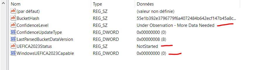

    #98289
    Bonjour Tolunq
    Mais, dans le dernier tableau, ne devrait-on pas avoir "in progress" au lieu de "not started" concernant les certificats ? (UEFICA2023 Status)
    De plus, la ligne juste en dessous (WindowsUEFICA2023Capable) devrait montrer 0x0000000(1) et non 0x0000000(0)...
    Si on en croit l'article de Christophe : https://sospc.name/video-windows-10-11-verifier-si-les-certificats-ca-2023-sont-installes-partie-2/
    :unsure: pett
    #98290
    et oui ... c'est ce que je me suis aussi dit.... sur d'autres pc j'ai bien ce que tu dis Fernand...
    #98294
    Ah ? Tu avais pourtant l'air content :
    Mais bon, au moins le secure boot est activé et détecté comme tel par Windows maintenant...
    #98295
    c'est pour cela que j'étais content...  secure boot activé.
    maintenant je vais attendre et en dernier recours j'essaierai la méthode d'installation manuelle des clés, comme le dit le dernier article et tuto de Christophe sur ce sujet.
