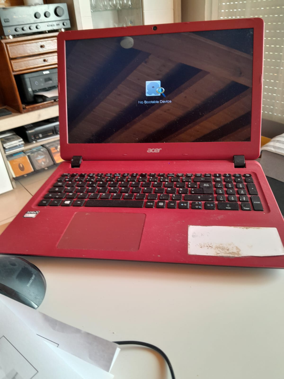

    Bonjour à toutes et tous,
    Lors d'une visite dans la famille on me soumet un portable Acer avec un message d'erreur au démarrage. Après quelques recherche je vois qu'il faut aller dans le bios et modifier UEFI en Legacy. Je fais la manoeuvre et redémarre l'ordi et là c'est le logo Acer qui tourne en boucle. Je retourne dans le bios pour remettre en Uefi et au redémarrage j'ai un écran noir sans bip.
    La led de la batterie clignote et celle de l'ordi est allumé bleue. Le ventilo tourne mais toujours écran noir.
    J'ouvre l'ordi  pour chercher la pile pour faire un Cmos mais je ne la vois pas. Je retire la batterie et débranche l'alim puis j'appuie 1 mn environ sur le bouton de démarrage et toujours écran noir. Je tente l'arrêt en force brute avec redémarrage plusieurs fois mais sans résultat.

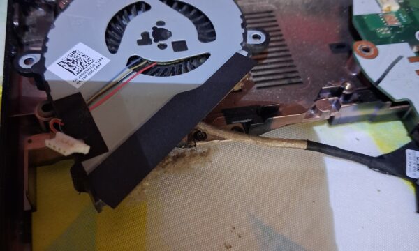

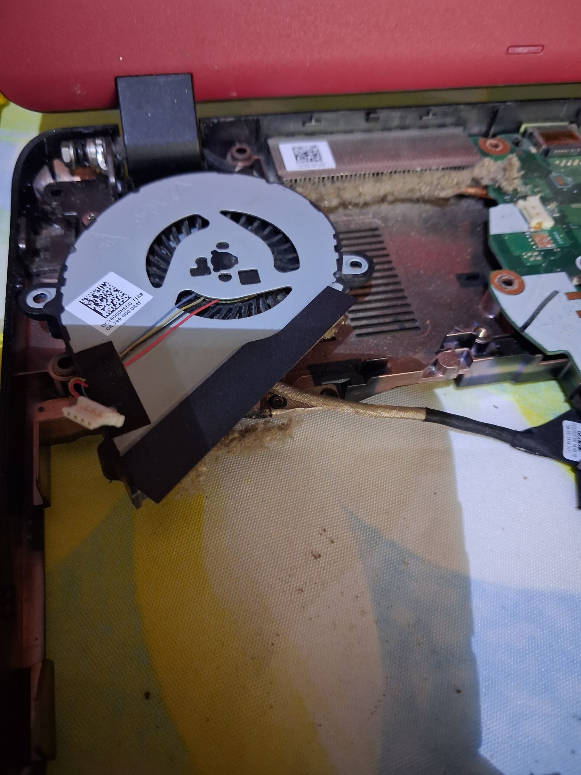

    Je pousse un peu plus les investigations pour voir que le ventilo et la grille d'aération sont bouchés par la poussière. Je fais le nettoyage et toujours écran noir. Je trouve un petite pile soudée mais n'y touche pas. Je contrôlerai la tension plus tard.
    Après avoir visité plusieurs sites pour rechercher des solutions et fais de nombreuses manips avec les touches "f" et consorts et bien d'autres rien n'y fait.
    J'ai branché l'ordi en Hdmi sur la télé et sur un autre écran sans résultats non plus.
    Je n'ai pas accès au bios pour démarrer sur une clé Usb et réinstaller un Windows propre.
    Donc je me pose la question de la viabilité de la carte graphique et/ou de la carte mère et de la dalle écran.
    Je suis donc preneur de toute idée ou conseil et d'avance vous en remercie.

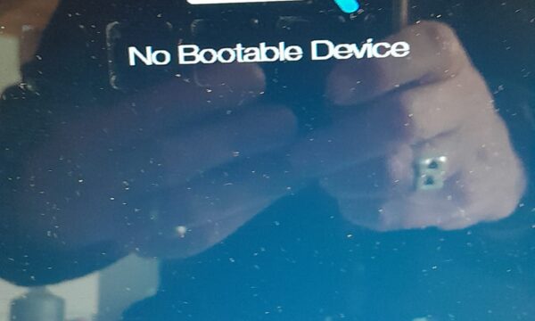

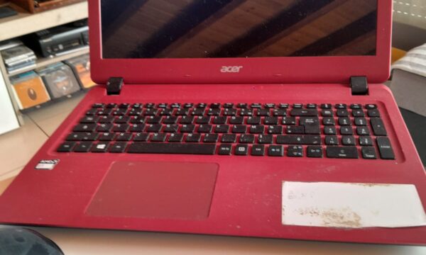

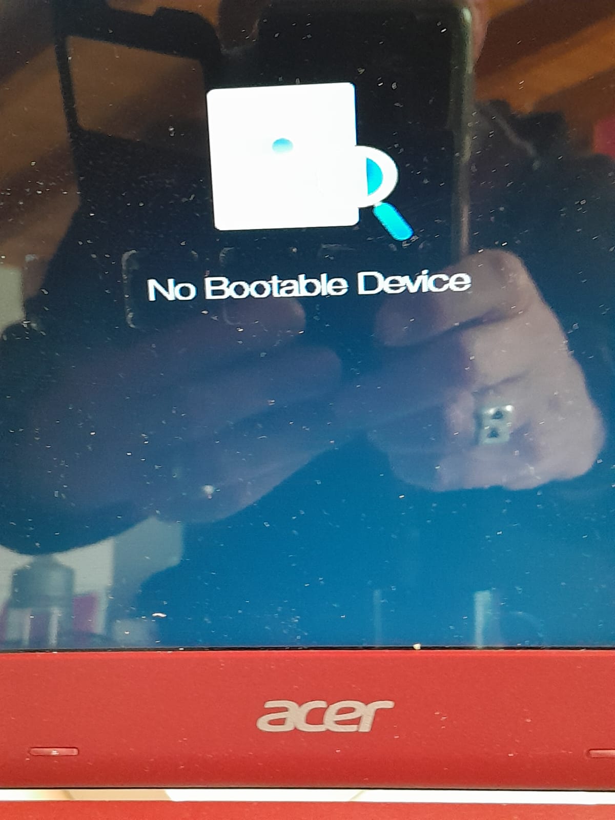

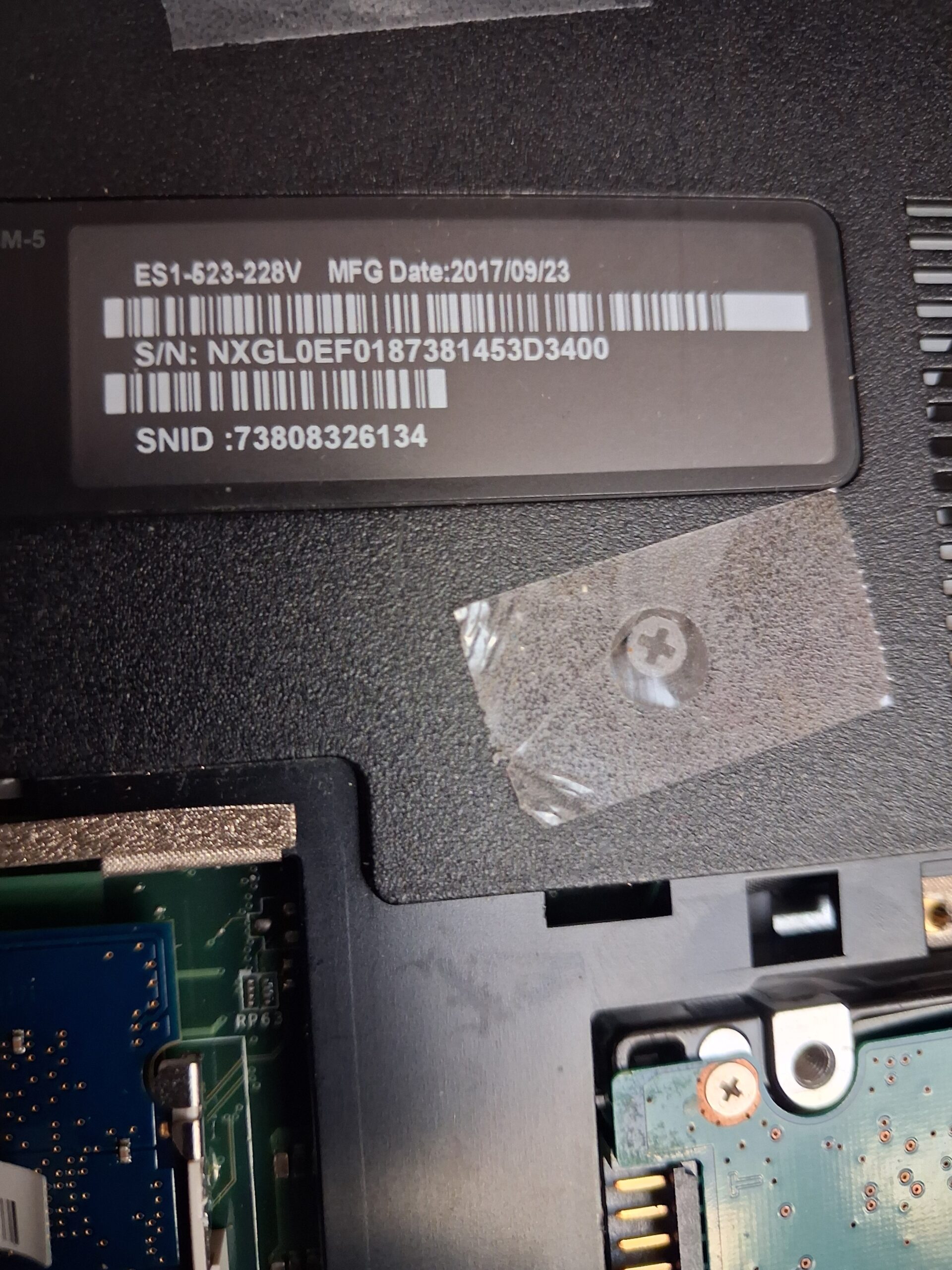

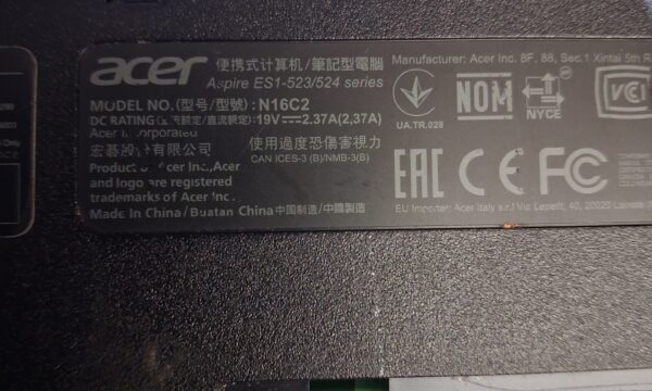

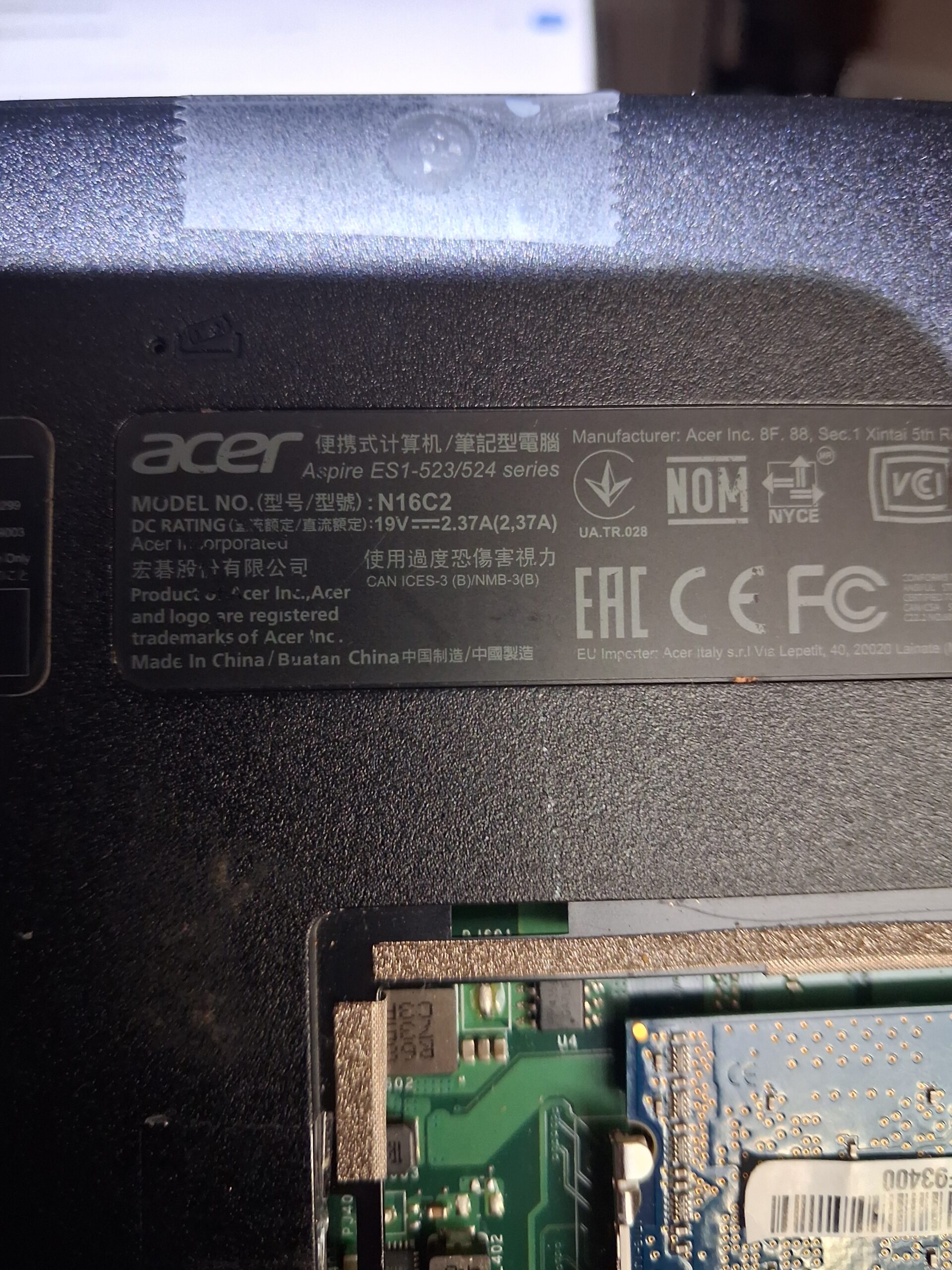

    #97019
    Re Fernand ,
    J'ai mangé sur le pouce pour avancer un peu et voilà le résultat en pièces jointes.
    J'ai trouvé cette pile sur Amazon et commandée avec réception samedi. On verra bien.
    Que penses-tu de ce que j'ai joins. Merci pour tes commentaires qui seront bienvenus notamment sur le voltage de la pile.
    A+++

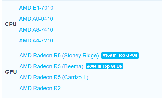

    A priori, ça devrait être un GPU (graphic power unit soit "carte" graphique) intégré dans le CPU ( central power unit, soit unité centrale ou processeur), mais sans le tester c'est pas facile de savoir vu que ces laptops ont été vendus avec divers processeurs, tous des AMD apparemment :
    Voici le site qui répertorie les caractéristiques (mais méfiance quand même car on a parfois des surprises, à cause de "séries spéciales" ou ce genre de choses, ça m'est déjà arrivé). Apparemment on peut monter jusqu'à 8 Go de RAM, probablement de la DDR3, si jamais... https://laptopmedia.com/series/acer-aspire-es-es1-523/
    J'ai aussi trouvé un mode d'emploi (en pièce jointe) mais ils se gardent bien de détailler les composants (processeur, RAM, etc...), ils te disent comment l'utiliser mais pas comment le réparer le cas échéant (ben voyons)...
    Enfin, tiens nous au courant de la suite des évènements, tu auras peut-être une bonne surprise :yes:
    #97053
    Re Fernand,
    Sans vouloir te faire offense pour les renseignements que tu me donnes sache que j'ai déjà parcouru toute cette littérature mais sans rien en tirer d'intéressant comme tu le dis.
    En pièce jointe la définition des caractéristiques de l'ordi et en bleu celle de la carte mère que je souhaite acheter et qui correspondent à celles que tu décris.
